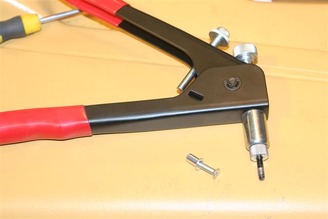

Eg og lure på hvordan eg skal feste lyktene, glassfiber her er ikke tykt nok for å gjenge. Har egentlig tenkt en mutter på hver side og bruke de original fjærene. Få høre da kos det går med gips ankerene.

Gipsankere høres lurt ut. Ellers fins det gjengeinnsatser som en fester som en pop-nagle men slikt utstyr er svindyrt.
Ei anna mulighet er lange M5 bolter en stikker ut i lyktehuset frå innsida, fester med mutter innpå så bolten står fast i glasfiberen og stikker ut gjennom fjøra og lykteringen, og så mutter på utsida av ringen..

Gjengeinnsatser som festes på samme måte som popnagler behøver ikke være svindyrt. Jeg har kjøpt slikt hos Biltema. Går ut fra at de fortsatt selger det. Har selv jobbet mye i glassfiber, og mener det er den beste metoden for å få gjenger i det materialet

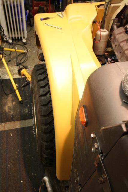

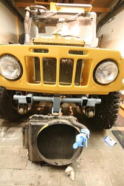

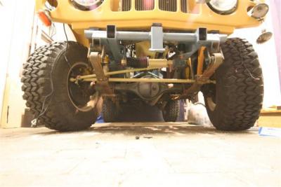

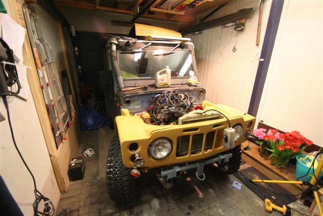

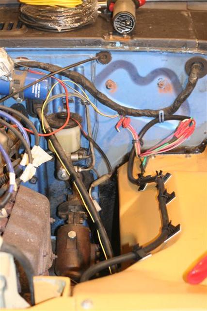

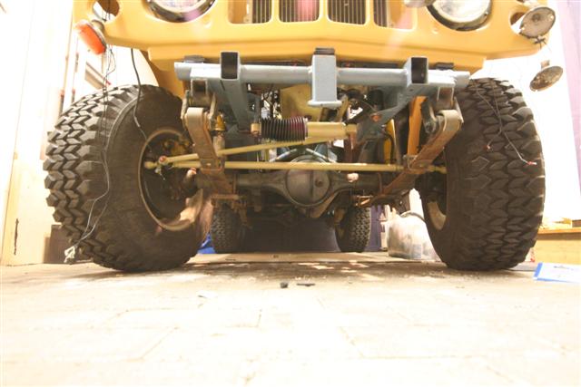

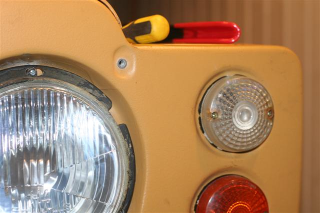

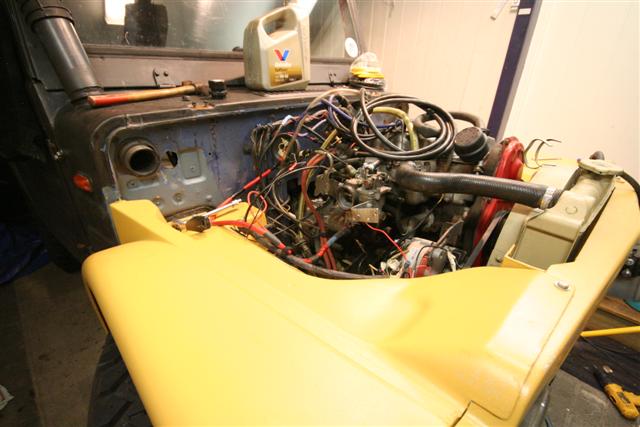

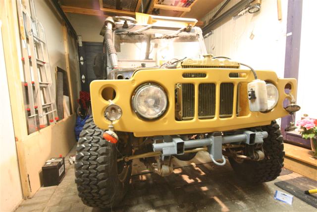

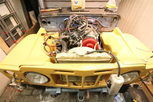

Litt fremgang hver kveld i garasjen smile.gif begynner å se enden, men de små tingene tar mye tid, da det meste av tilkoblinger og monteringer må tenkes ut fra "scratch".
Montert frontlys og blinklys og laget gjennomføringer til ledningene.
Skjermen og fronten passet fint inn til bilen og panseret. Det eneste jeg egentlig er litt usikker på er om fronten med dette er ca 1,5 cm kortere. Dette kan komme av at venstre siden av bilen har vært kollisjonsskadet og utbedret "jalla-style"
Beklager vidvinkelen, men det var bare den som klarte ta bilde inni den TRANGE garasjen min.....
Mer V I D vinkel....fikk en Samurai radiator som skal inn så fort jeg får den rullende igjen, får prøve meg på litt el-vifter osv.... smile.gif
OG dette dekket skulle ikkje vist så mye....

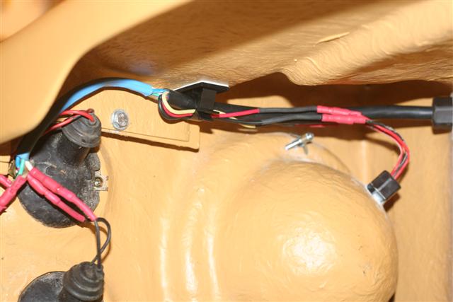

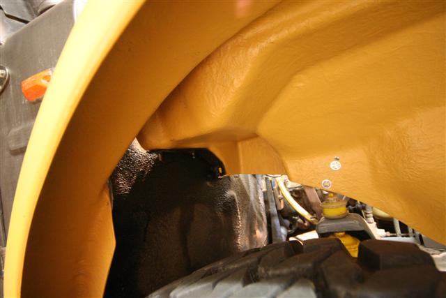

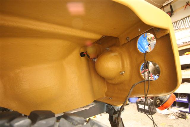

Dette verktøyet fra biltema, laget gjengede popnagler til å feste småting i karosseriet med, genialt for glassfiber smile.gif
For å feste grillen med.
Brukte tilhenger ledning med 7 ledere i for å lage en clean bunt mellom nye skjermen og originalt ledningsnett. Mange farger å holde styr på....

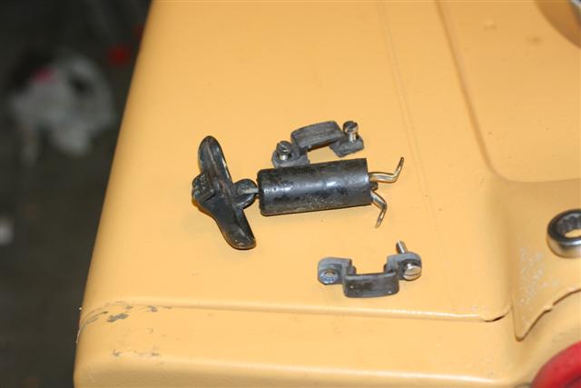

Fant noe rustfritt båtutstyr til å lage nye nesten originale panserholdere

Skal du ha det enda mer profft elektrisk Vida, så kan du dra innom wurth og høre hva de skaffer av flerpolede kontakter av den typen som er til Bil....
da får du kontakter av samme slag som brukes f.eks på varmeapparstet, og på bryterne til vindusviskere og tenningslås, disse kan og fås som helisolerte, og da uten vanninntrengning...
Fikk du PM'en min forresten?

Husk å smøre noe på skruene før du setter det sammen når du bruker slike popnagler med gjenger i. Brukte selv mye av dette når jeg satt sammen Vitaran første gangen og når jeg skulle ribbe bilen for oppussing denne gangen satt alt av skruer fast.. Popnaglen gikk rundt og det ble ett helvete å få tingene hele av...

Roar, ja det var en god ide, har satt inn alle deler som er nye med bronsepasta, men hadde glemt disse naglene, godt tips .
