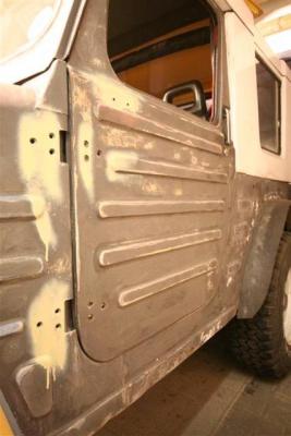

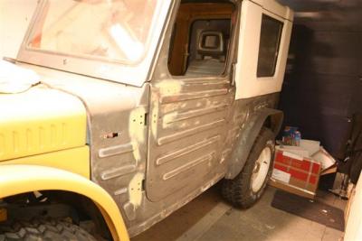

Skal male dørene ikveld, så blir det slutt montering og påfyll av olje, vindusramma får jeg ta inni mellom

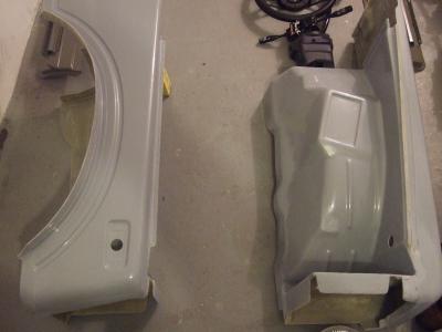

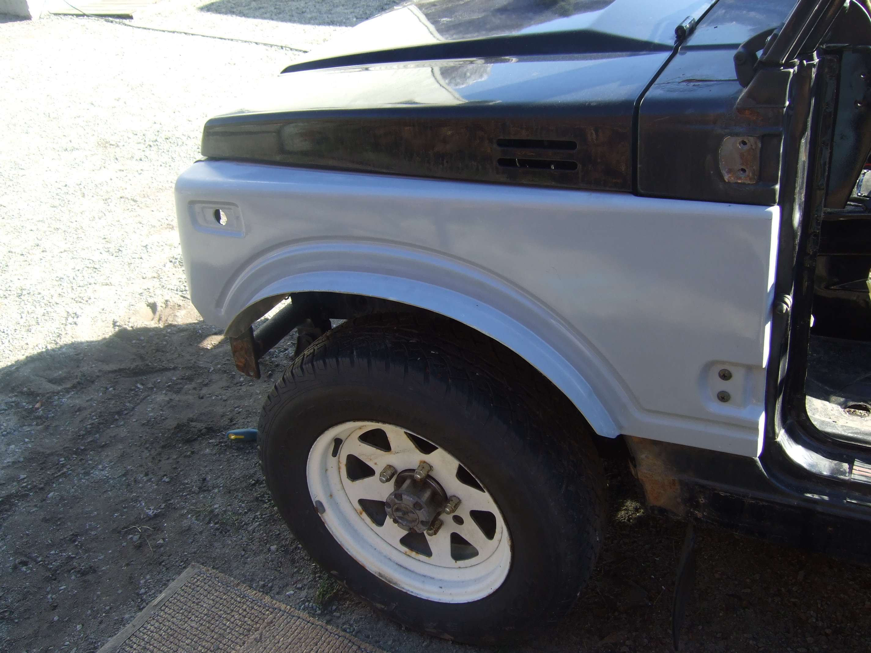

Som du har skrevet tidligere så er det mye fint å få i glassfiber. Om en ser på hvor mye jobbdet er og hvor mye penger det går med om en skal rustsveise et dårlig kaross så kan en vurdere om det ikke er like godt å kjøpe et i glassfiber som aldri begynner å ruste.
Den ene SJ min blir bare glassfiber. Skjermer, panser, ruteramme, balje, baklem. Siden ramma er epoxybehandlet er jeg kvitt rusten for godt.

http://www.weiss-des...anbauteile.html
http://www.weiss-des...lj80_200901.pdf
Christian hos Weiss design hadde bra priser på frakt, han pakket de i forskjellige sendinger slik at de passet best til pakkene som dhl har.
Rask service også. Mener McZuk har kjøpt sj413 skjermer av han, kanskje han vet prisen
Founder Suzuki 4x4 Norway
