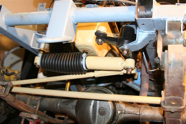

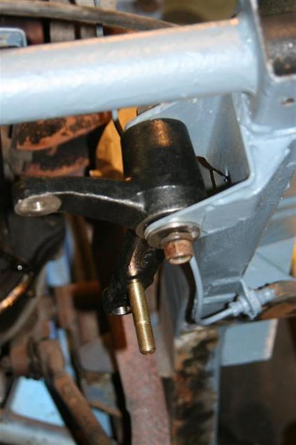

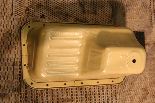

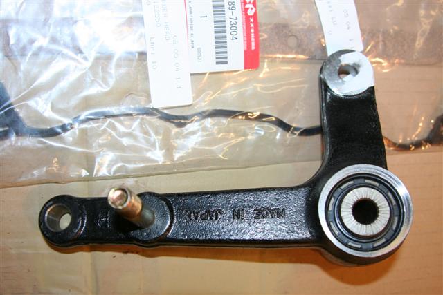

Fikk satt på den flotte SGS delene fra Trond (RSA Suzuki Kristiansand) Ny leverarm, bunnpanne pakning, toppdekselpakning.

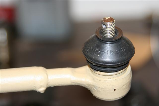

Har renovert alle stag for styringen, lakket og satt på nye "støvhetter"/mansjetter.
Til info så bruker jeg MGB Migdet mansjetter på de fleste SJ stag til styringen (Ebay er konge) 40 kr for 4 stk tilsendt.

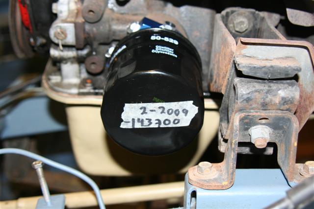

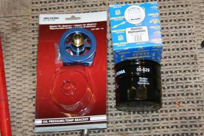

Neste er bunnpanne, flere styrestag og så til oljetrykksmåler fra biltema. Så var det oljefilteret, stemmer det at Volvo 240 passer på 410 motoren??
Founder Suzuki 4x4 Norway
#283
Posted 26 February 2009 - 11:45
Veit berre at det passer på 413.
Har deaktivert PM, men send gjerne en epost
#285
Posted 28 February 2009 - 15:27
Biltema : Volvo 240 filter 50-529, passa fint på F10a / sj410 motoren, sammen med adapter 32-1100, Takk Shu
Eneste en må passe på er klaring.

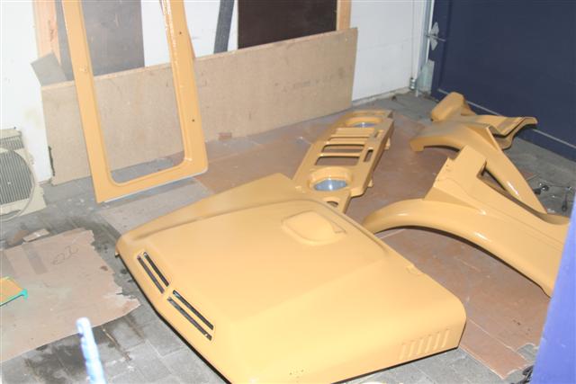

Da var første strøket klart, siste strøk blir når det er montert på bilen, sammen med resten av bilen.
Nye motor "splash-guards" hadde noen plater med rustfritt liggende. Ble nesten pent...

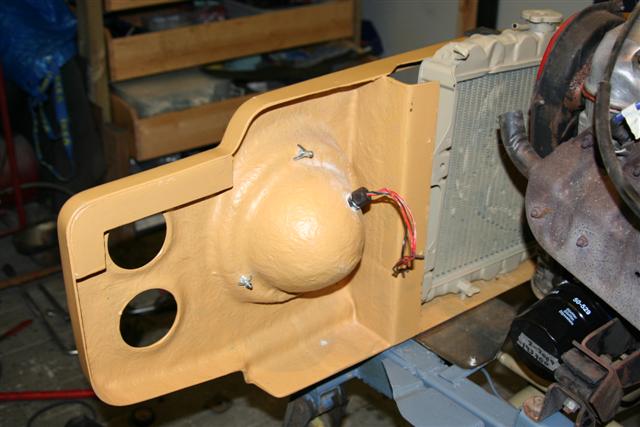

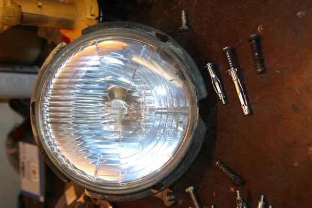

Slet med hvordan jeg skulle feste skruene som justerer lyktene, hadde ingen plastikk holdere, men så kom jeg på at kanskje en kunne bruke gips anker, brukte fjærene fra den originale lykte holderne. Vi får se hvor lenge det holder
Gjennomføringer for hovedlys ledninger, ser mye penere ut enn bare ledninger som stikker ut gjennom glassfiberen.
