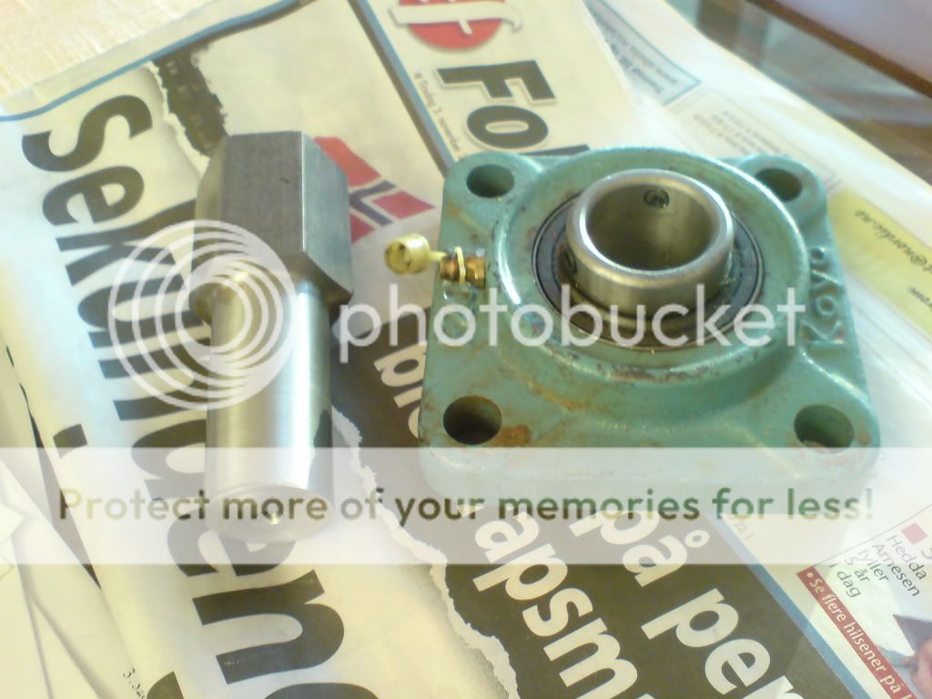

Vel,da er vi i gang.
Bilde viser forøvrig to komponenter til SBS-en(steering box stabelizer) e holder på å lage meg.
Mutterakslingen er fra 32mm sekskantstål som eg dreide ned til 25mm aksling.
I andre enden borret jeg opp til 19mm og gjenget 7/8 UNC.
Har ikke prøvd om den passer enda,men vi får c.
Spurte fatter om han kunne bestille en sånn lagerbukk m lager på firmaet hans.
Fant fram betegnelsen på den lagerbukken som er brukt på SBS-en som man får kjøpt fra BD eller solid steel.
Vil poste den her etterhvert.
Men da va no fattern i rotskuffa si og rota,og trur dokker fan ikkje han kom opp med akkurat sånn lagerbukk e trengte,lagerbukk i stål med utvendig sværisk kulelager,med 25mm innvendig diameter og set-skruver samt smørenippel.
E bi statig imponert over ka den mannen dær har ligganes rundt om kring.
Noe han har hadd liggende i ca 20år som han tok med i fra den forrige jobben........
Det e no lite status i dagens samfunn å ha mykje rot og rask type "kjekt å ha" ligganes,men no man e pellementmakar e det jo heilt UTRULI ka man pluttseli kan få bruk for av gammelt dritt.... laugh.gif
