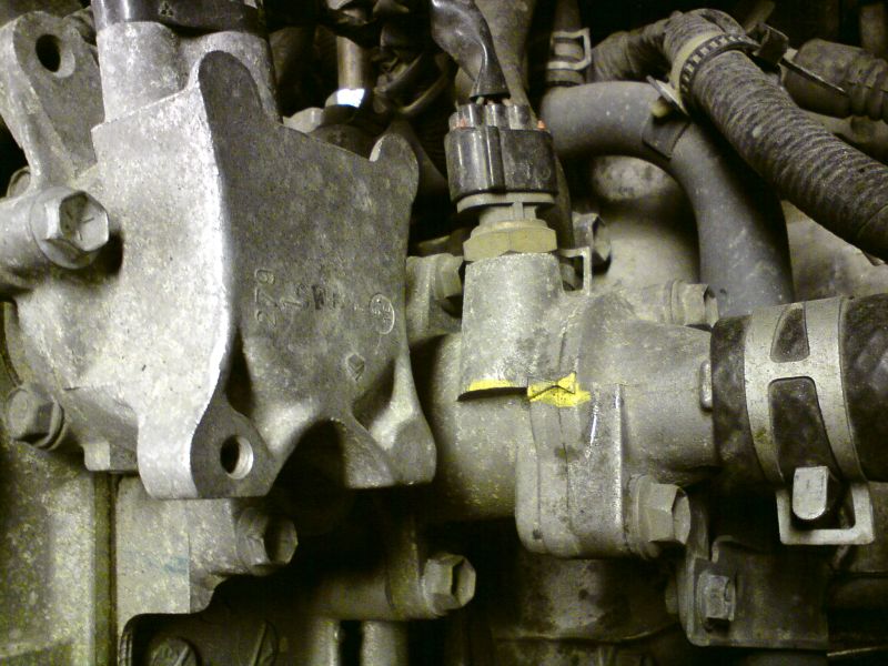

Posted 20 January 2009 - 13:07
Får eg plass å beholde delen der det sitter en sensor på stussen for kjøleslangen på det nederste bildet?
Har deaktivert PM, men send gjerne en epost
#148
Posted 20 January 2009 - 17:34
yes sir
bilde:
http://www.pirate4x4...mp;d=1228663566
Det blir virkelig elegant med coil on plug. Ser faktisk ut som om alt fortsatt er likt, bare en ny device på toppen

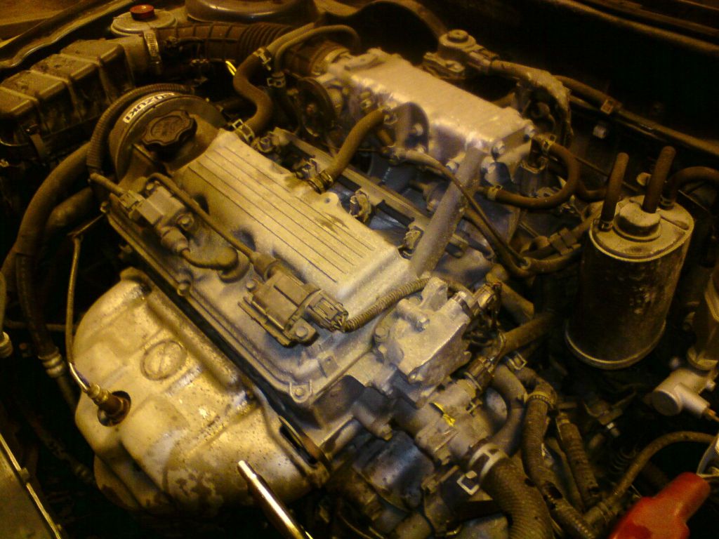

Posted 27 January 2009 - 21:19
har fått ut motoren og alt av ledninger og sensorer som henger på den, og ledninger heilt fram til pluggen inn i hjerna. frå hjerna går det en feit plugg til ledningsnettet til resten av bilen, men sidan eg berre har bilen på "lån" har eg ikkje lyst eller tid til å røske ut alt av innredning for å få ut alt heilt.
Det eg har fått med meg er at eg må få ut er:
-VSS sensor på speedometer
-startsperre med kontrollboks og tenningslås
-rele og styring for FI og bensinpumpe.
det eg er usikker på foreløpig er om eg trenger:
-lambdasonde nr.2 ? (som er til diagnose etter katalysator?) denne sitter dønn fast og må mest sannsynlig skjærast ut av eksosanlegget.
-fuel tank pressure sensor (også diagnose?) hadde lite lyst å ta ned tanken uten løftebukk, og den er som vanlig over halvfull...
Har også funne to tilkoblinger mot girkassa (manuell), ei på sida heilt til høgre, og ei bakerst (midtdiff?) der akselen går ut bakover.
Har desse noko med motorstyring å gjere?

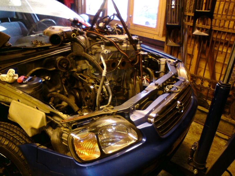

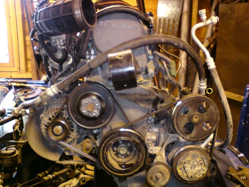

#151
Posted 27 January 2009 - 23:16
Her er motoren på veg ut av bilen. ikkje heilt enkelt å få den ut uten girkassa, men det gikk med litt list/lempe og skohorn, spett, lokking og luring og litt albufett..
Motoren har både ei mikroskopisk servopumpe, og AC kompressor. Begge deler står nok litt for lavt montert for bruk i SJ, men alle braketter frå G13 og G16 passer så det blir nok ei råd med flytting. radiatorvifta blir elektrisk. I tilegg må kjøleslanger leggast opp på nytt, og bunnpanne mest sannsynlig byttast til G13, noko som kan bli ei utfordring sidan det er en sensor på veiva i forkant under blokka.
Edited by yakuza, 27 January 2009 - 23:17.
