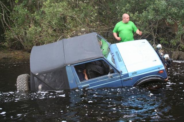

Har litt divergerende forhold til bunnplugger. Fikk en Sisu , 11 tonn sekshjulsdrevet militærkjøretøy, til å ta fart ut i vannet en gang i Bosnia. Jeg visste ikke at bunnpluggene var tatt ut og faanskapet sank. Bare fronten ble stående på skrå opp av vannet.
Dersom en fjerner bunnplugger renner vannet ut, men jaggu renner det fortere inn.
Har lurt på om jeg skal sette inn en liten slangestuss av veldig myk plast/gummi som gjør at vannet kan renne ut men ikke inn. Det burde gi alle fordelene til både innmonterte og fjernede plugger. En type enveisventil. Ideer?

Den som hadde bilen før meg har skjært et lite hakk ut av en av pluggane på kvar side. Det får det som kjem inn til å renne ut, og dersom en dykker renner det ikkje fort nok inn til at det blir trøbbel.
Men generelt ville eg vel heller gjort noke med det at det kjem inn vatn. Bedre å legge ressurser i å hindre vatnet i å komme inn.

Her kan du nok forhindre at vannet kommer inn bunnpluggene.
Her hjelper det lite om du har aldri så rå bunnplugg, eller tette dører osv.
