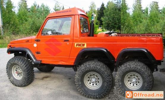

  • 3756 Innlegg:
Posted 30 November 2007 - 21:16
Litt leking med MS Paint....
