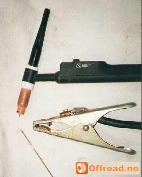

er blitt så veldressert at jeg har begynt å leke med et slikt som dette jeg nå biggrin.gif

Hva er dine erfaringer med TIG så langt? Hvor vanskelig er den sveisemetoden å lære seg?
Edited by Nöcke, 12 December 2007 - 10:15.
#3316 sven
sven
  • 4833 Innlegg:
Posted 12 December 2007 - 11:19
er ikke så vanskelig egentelig, mer morro
har ikke fått lekt så mye enda, men synes det går forholdsvis greitt
men til å bruke litt allround på bil er det kun MAG som gjelder
#3317 Nöcke Gunnar
Nöcke Gunnar
  • 3691 Innlegg:
Posted 12 December 2007 - 16:52
QUOTE(sven @ 12 Dec 2007, 11:19) <{POST_SNAPBACK}>
Etter det jeg har forstått skal TIG være ypperlig til reparashoner hvor det kreves både styrke og presisjon i sveisen. Og så kan en jo bruke klipp fra det materialet en sveiser i for perfekt match.
En bekjent av meg brukte TIG en gang og viste meg når han sveiset sammen to blyplater og det var ganske imponerende. Det ble helt perfekt sømløs skjøt. Han sveiset også noe på en veteranbil som ble restaurert til perfekt. Jeg husker biltilsynet som skulle prøvekjøre den bilen knøt av seg skoa før han satte seg inn i den bilen. Så kjørte han bilen en runde på parkeringsplassen testet bremsene leverte bilbake nøklene og sa "Tusen takk for at jeg fikk kjøre en slik bil"

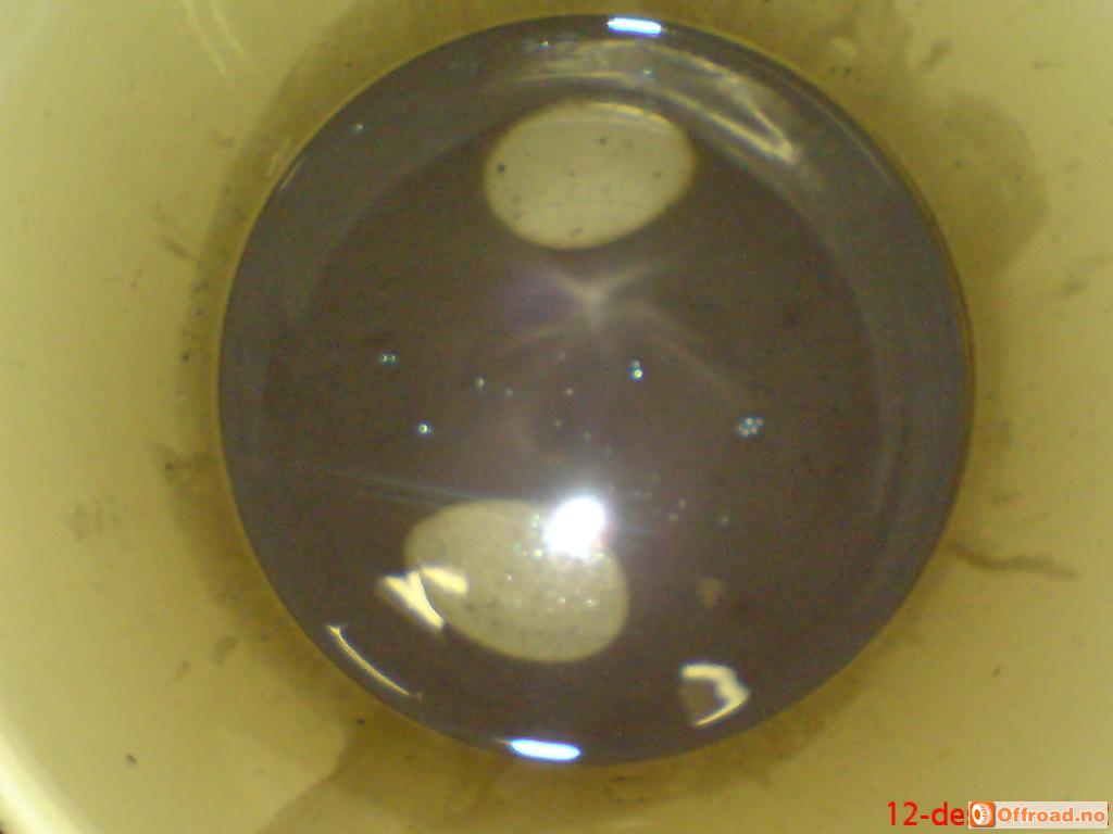

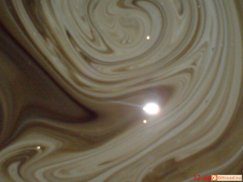

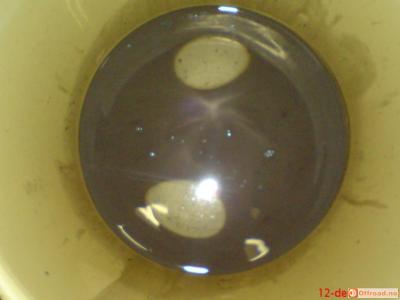

og forresten gjett hva dette er og hvordan det kan skje:)
Dere ser nok hva det er, men gjett årsaken:) blir seriøst overraska om noen gjetter det:)
Edited by sven, 12 December 2007 - 23:04.

Minner meg om motorolja mi når jeg kun småkjører i lengre tid(2 km for dagen)
Får utrulig mye kondens i olja,men etter et par timer i skogen så er olja blank igjen.
