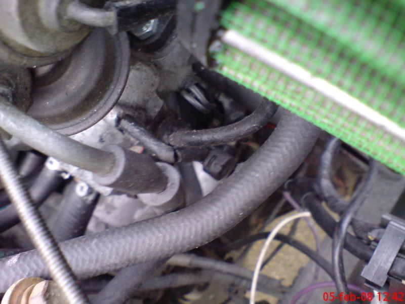

Bilen min har fjusket litt på lavt turtal i det siste og tenkte det var pluggene.
Neida...var ikke det.
Ikke var det ledningene heller.
Ikke fordeleren heller.
Etter 1 tusing ideler senere fant jeg ei vakumledning som var sprukket dry.gif
Fjusker ikke nå lengre.
Hvorfor har det så mye å si på vakumledningene???
En sprekk i en vakumslange er det samme som når en elektrisk ledning mangler isolasjon og driver og slår mot karosseriet.

Posted 05 February 2008 - 16:52
Ja trekker mer luft inn bak bensindysa slik at den få i teorien for lite bensin i forhold til luft..
