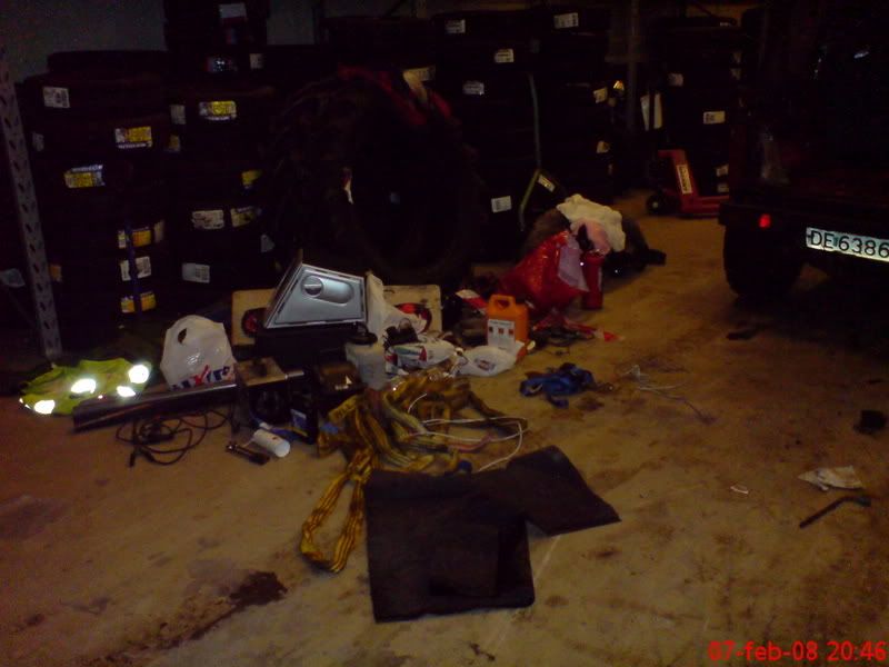

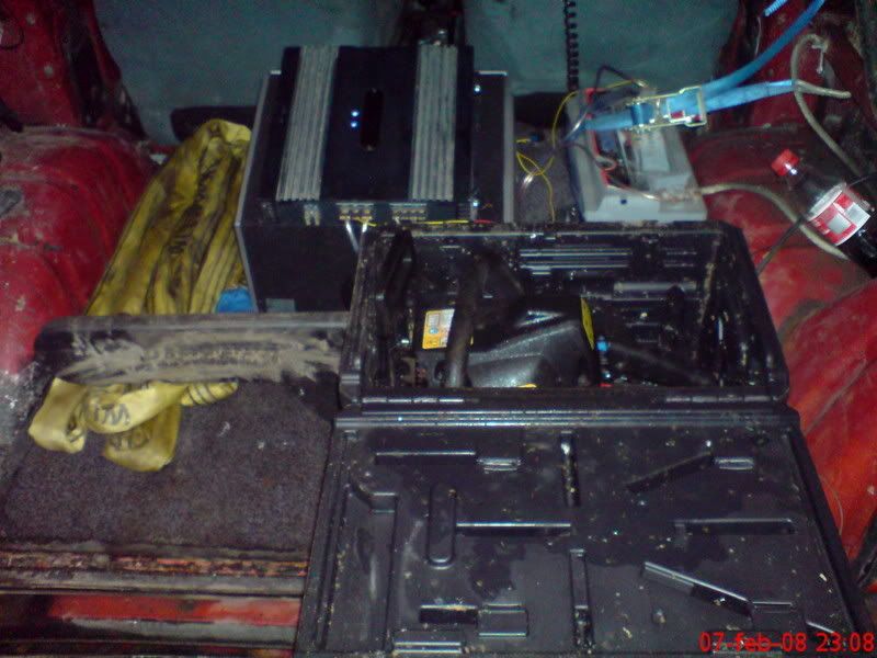

Kor mye dritt kan man ha i en suzuki...
Etter jeg rydda har eg i sukien:
1 slepestroppe
1 Motorsag
1 sett startkabler
1 basskasse
1 barnevogn
1 barnesete
