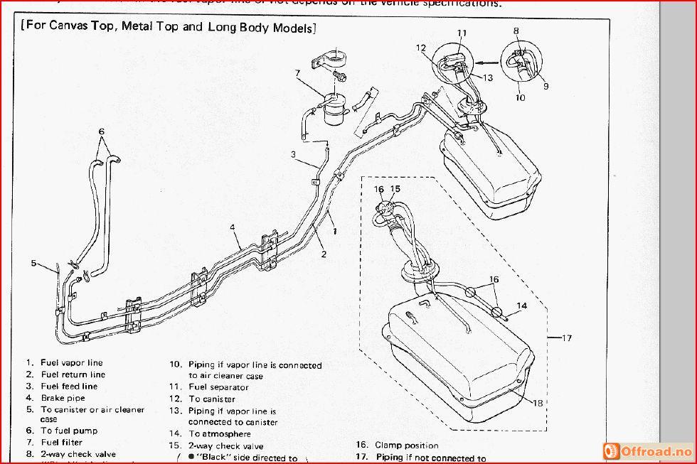

QUOTE(terje takras @ 22 Feb 2008, 11:34) <{POST_SNAPBACK}>
Vilken av slangene på tanken er bensinretur?
Den som er ved bensinpåfyllingen eller den som er litt i bak kant?
Den som sitter rett over nærmest der bensinpåfyllingsrøret kommer ned i tanken som er retur på bensin.
