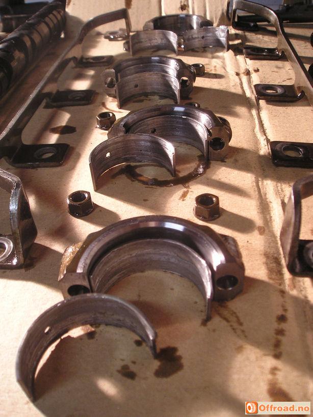

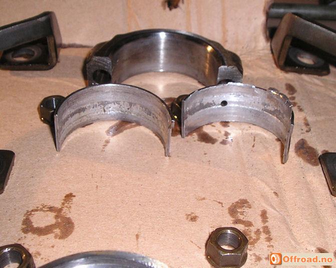

Drepte akkuratt en motor pga. dårlig oljetrykk.. Derfor jeg har montert sånn pyseting.. dessuten dør suzukimotorer som fluer biggrin.gif
QUOTE(Svein54 @ 29 Feb 2008, 18:22) <{POST_SNAPBACK}>
Jeg håper jeg kan komme. Har fått problemer med bilen, var ute og kjørte i dag og fant olje under bilen fra motoren. Oljetrykket sank til under 1kg.når jeg kjørte. Har nettop skiftet olje til helsyntetisk racingolje.
Legger med under nå for å sjekke hvor oljen kommer fra.
Shu`s Suzuki
zuks or nothing!

Det er ikkje olja di som blir for tynn at den smetter imellom??
