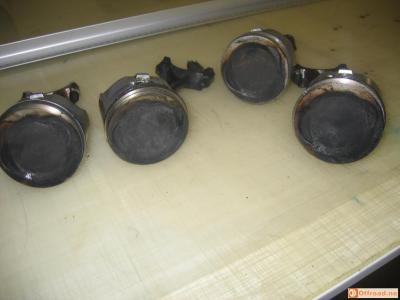

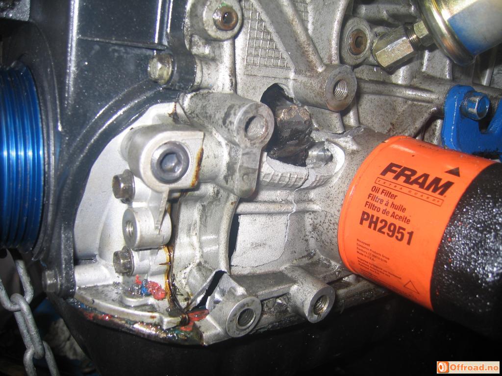

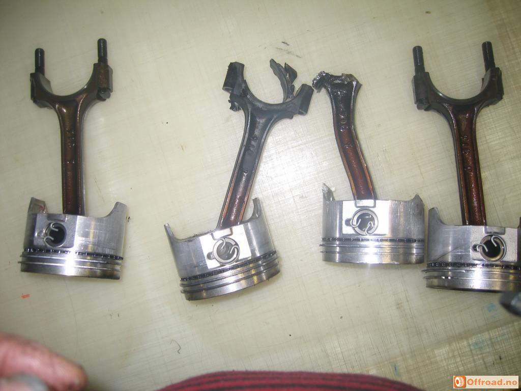

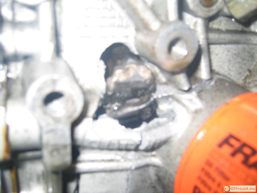

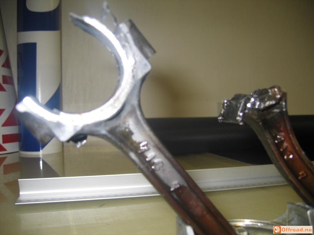

De er råden/lagret antagelig som har skjært seg, råden stikker ut av blokka. Toppen og kam er like hel, toppen er helt ny og kammen er Isky racing kam den råeste. Har også Torly Header, alt er tilsalgs.
Nå skal jeg ha 16V motor. Følger sewrvopumpe med på den motoren du nevner og jeg kjøper denne er den også tilsalgs. Takk for hjelp.
Det er Stempelstanga som hadde lyst på en tur ut.
Edited by Svein54, 02 March 2008 - 14:00.

Hadde du fungerende oljetrykksmåler eller var den ute av funksjon. Har du hatt den opp og sjekket at det var skjæring i rådelagre? Jeg synes beskrivelsen kunne minne om et blåst stempel som gikk i oppløsning. Først noen sekunder med hull i stempelet og så fullstendig oppløsning slik at stempelstanga sviver fritt.
Problemet med et oppsett med fire gassere er at de må justeres både hver for seg og mot hverandre. Om den ene har gitt for tynn blanding kan det ha vært grunnen til at stempelet sprakk. Om en måler co og den er fin så kan det være en veldig lav og så tre litt høye. Da ser det fint ut men du har en sylinder som sultefores fryktelig. Med knitring fra bare en sylinder under pådrag så er det ikke så lett å høre som når det kniterer fra alle fire ved en felles gasser som går for magert.
Jeg vet ikke hvordan de har vært justert men ofte lurt å la et mc verksted justere rekker med fire gassere for de er de beste på det.
Du setter vel på inj nå?
Edited by Nöcke Gunnar, 02 March 2008 - 14:57.

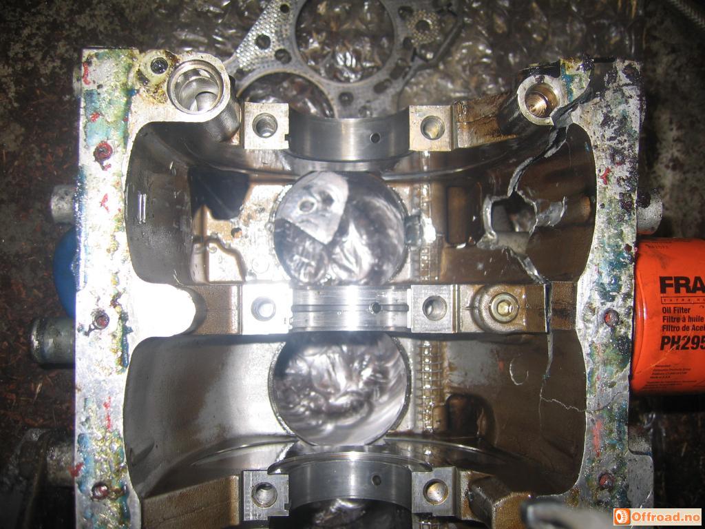

Stempla er like fine.Det var lagerskåler stempelstang på syl.1 -3 som hadde skjært seg, enten har jeg montert lager feil,eller så har oljehull til lagerskåler vært tette.

QUOTE
er ikke at lagera har vært litt for tighte da...... pleier å lønne seg å slipe tappene på veiva slik at de overensstemmer med lagera man skal montere....
er iallefall ikke første gang mototrer havarerer på grunn av slikt.
jeg står fortsatt på det at biltemaoljen ikke er så dårlig som mange vil ha det til.... Det er så langt jeg vet Statoil olje....
#3653 terje takras

Da jeg kjøpte nye "veiv/rådelager" måtte jeg oppgi et nr som sto på dem gamle lagera.
Kan det være feile type lager kansje
Jeg sjekka nr. som stod på lagera med RSA og fikk bekreftet at dette var standar lager fra fabrikk.
Tror heller ikke at det var olja. Det som er rart er at kun lager på syl. 1 og 3 hadde skjært seg. Hadde jeg ikke hatt nok oljetrykk hadde vel de andre og skjært seg. Når jeg tok av toppdeksel var det masse olje på toppen og som sakt stempla er like fine.

Nøye med moment ved montering?
#3656 Svein54
Svein54
  • 1201 Innlegg:
Posted 02 March 2008 - 23:13

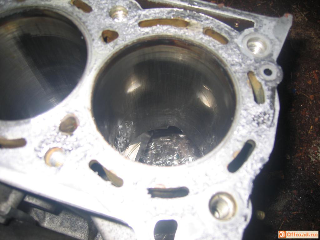

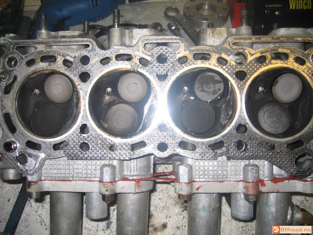

[attachmentid
QUOTE(Nöcke Gunnar @ 2 Mar 2008, 22:45) <{POST_SNAPBACK}>
Ja, riktig moment.
her er noen bilder.
Som dere ser her er det like fint både i toppen og stempla + syl. foring er ikke antydning til riper.
Edited by ZukiJack, 03 March 2008 - 09:26.

Kan jo hende at rådeboltene har strekt deg for mye/lite når du monterte det sammen,sån at dem løsna.
Hvordan ser veiva ut?
Hvor lenge har du kjørt med motoren etter overhaling?
Oljetrykket gjør bare at olja kommer seg til toppen?!
Det er vel veiv/rådene som pisker olja opp under stemplene,eller er det noe dyser som spruter olja oppunder?

Jeg tror du har kjørt uten olje på de punktene. Det må være noe som ikke passer overens der. På den småkjøringen du har gjort tidligere har det ikke blitt varmt nok til at det har rast men på langkjøring har metallet begynt å klistre og da raser det. Bare tenker litt høyt. Stemmer alle oljehull overens og ingen som blokkeres noe sted. Det må være noe som blokkeres for ellers ville ikke to av dem rast så tidlig. Det må ha manglet smøring akkurat der.

grunnen til at det er forskjell på lagerslitasjen/raset kan være at det er komt feil lager på feil plass. det fins 4 grader av standardlager, og dei eg kjøpte på cylmo skulle være std men passa ikkje i det heile tatt.
det står innstempla tall og bokstaver i blokka, ramma, og på veiva (kan være punkter) som en sammenholder med en tabell i servicemanual eller haynes for å finne ut hvilke av dei 4 gradene av standardlager som passer. lager er merka med forskjellige farger men dette er nok borte på gamle lager, og en må ty til tabellen.
Dersom veiva er slipt f.eks 020 står dette merka på lager (020) og veiv.
dette har eg frå servicemanual og haynesmanual samt har erfart med mi 1600 blokk som Shuduck har kjøpt og no venter på nye lagre til. lagera eg kjøpte på cylmo er på veg tilbake, håper på refundering.
