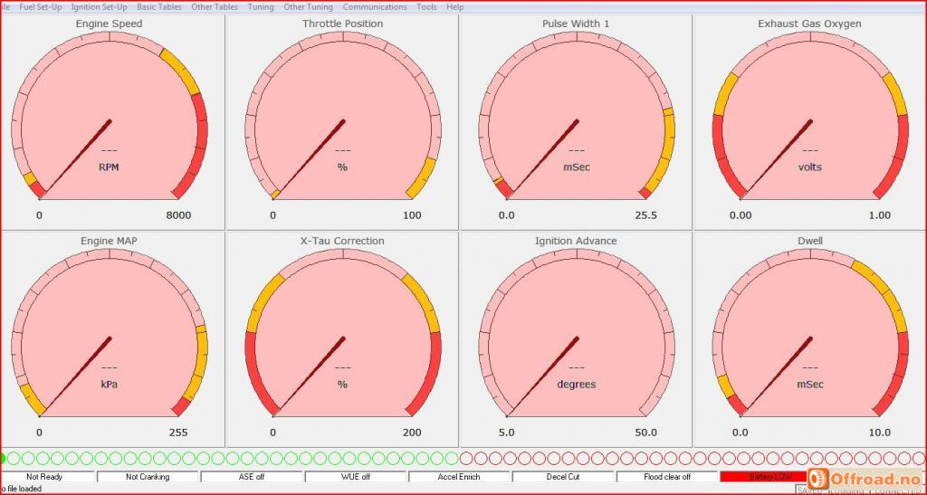

Over til noe annet?
Noen som klarer gjette hva dette er, og er det andre som vil være med på å gjøre det samme?
Jeg kan bare love at dette er det ultimate.

Dette må være en form for måling av de forskjellige verdiene i en motor, for å få den pertekt justert og kunne lese av alle værdier. blink.gif unsure.gif

QUOTE(Nöcke Gunnar @ 27 Aug 2008, 19:56) <{POST_SNAPBACK}>
Over til noe annet?
megasquirt???

QUOTE(sven @ 28 Aug 2008, 11:17) <{POST_SNAPBACK}>
megasquirt???
Ja jeg kommer til å bygge megasquirt etter nyttår. Jeg har sittet nok å loddet og fiklet med små deler tidligere og siden MS har tatt følelsen i fingrene mine kjøper jeg settet ferdig montert i bokser slik at det jeg får å gjøre er å sette opp data på sensorer og dyser og mate dette inn i hjernen (bruker de originale på motoren) på Megasquirt.
Jeg kommer til å bytte O2 sensoren fra den originale smalbånd til en bredbånd slik at jeg kan programmere slik at bilen ved landeveiscruising bruker minimalt med drivstoff uten å brenne sylindre (får tåle litt økt utslipp) ved tomgang hvor de stort sett måler utslipp programmeres den til minimalt utslipp mens ved 80% pådrag på gassen så går den for max effekt og tåler litt ekstra utslipp.
Kommer til å lage litt ulike profiler slik at jeg kan "chippe" om motoren til ulik type bruk.
En G16 motor på 96HK med Dough Thorley eksos og 2" eksos helt ut pluss endret innsug med sportsfilter vil kunne yte rundt 150 HK med en riktig tunet Megasquirt.
Megasquirten vil sannsynligvis komme på rundt 5 opp til 6 tusen. (Inklusive MSD).
Den originale ecu skal jeg bruke til bla startsperre etc men de som ikke har slike ting kan fjerne den helt.
Samtidig skal jeg sette inn MSD tenningsanlegg så jeg får skikkelig kontroll på tenningen inn i programmeringen.

Jeg har bestilt meg sån bredbåndslambda til min suki....så får jeg håpe å kunne klare å justere bensin nivået riktig.
Koster bare 2100,-den sjekker man det meste på

Det er jo et måleinstrument.
Jeg skal ha en bredbåndslambda til ECU og da koster det myye mindre.
Fordelen med bredbånd er jo at en kan justere noe annet enn stimetrisk blanding på 14,7:1 som en smalbånd er konstruert for. Hvor bredbåndet er måleapparatet ditt 11 til 18 eller enda bredere. Hva har du planer om å justere deg inn på, helt ned på 12,5 eller hvordan blir det med turbo?

Det er vel ikke temp en justerer etter men mengden uforbrent oksygen, men eksosen blir jo varm på mager blanding.
En kan jo måle tempen på eksosen også men det kan vel diskuteres hva det egentlig er verdt. Effekten i en motor er jo egentlig avhengig av hvor mye oksygen en klarer å få inn i sylinderen og brenne. Rester av o2 kan gi lave utslipp men gir ikke maks effekt.
Med en megasquirt kan du mappe under kjøring og laste det ut til en bærbar pc etterpå da får du ut de dataene som du får på den måleren men satt sammen med alle andre data som turtall, map, temp, pådrag etc etc og da er det lettere å foreta fintuning.
