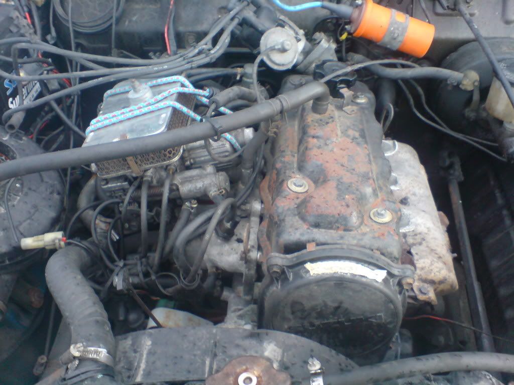

noen som har sett en slik forgasser på en 413?
sliter litt med å få den til å virke skikkelig....Den kan umulig være orginal
#4987 Svein54
Svein54
  • 1201 Innlegg:
Posted 12 March 2009 - 22:41
Enig med deg Terje, de strikkene tror jeg ikke kommer fra fabrikken som festeanordning for filter tongue.gif
#4988 terje takras
terje takras
  • 1954 Innlegg:
Posted 13 March 2009 - 07:38
QUOTE(Svein54 @ 12 Mar 2009, 22:41) <{POST_SNAPBACK}>
#4989 yakuza
yakuza
    Yakuza
  • 4058 Innlegg:
Posted 13 March 2009 - 09:34
det er brukt et anna innsug også.. eller?
Men trur eg ser kva som er gale: lause pluggledninger tongue.gif

#4990 terje takras
terje takras
  • 1954 Innlegg:
Posted 14 March 2009 - 10:46
Har fiksa problemet...var at sylinderen som stemplet går inn og ut av var blitt banket med noe slik at det ble småe bulker inni,og det gjorde at stemplet ble tregt og ikke ville lukke seg.
Fikk for mye luft på tomgang.
Innsuget har jeg heller aldri sett før,men det ser faktisk orginalt ut huh.gif
Ca 1 million vakumslanger på drittn`

#4992 sven
sven
  • 4833 Innlegg:
Posted 17 March 2009 - 17:11
QUOTE(terje takras @ 14 Mar 2009, 10:46) <{POST_SNAPBACK}>
innsuget er nok fra en swift ellerno...
for gasseren står på skrå i forhold til toppdekslet

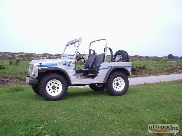

#4998 vidar
vidar
    Vidar
  • 1917 Innlegg:
Posted 26 March 2009 - 22:27
Her er vel din Gunnar smile.gif pene striper. Faktisk originale
Vidar
Founder Suzuki 4x4 Norway
#4999 Nöcke Gunnar
Nöcke Gunnar
  • 3691 Innlegg:
Posted 26 March 2009 - 23:39
QUOTE(vidar @ 26 Mar 2009, 22:27) <{POST_SNAPBACK}>
Jeg har sett det bildet tidligere. Han jeg kjøpte av har lakket bilen gul og det er en farge jeg liker selv om jeg vil ha den i en annen gulfarge. Originalt ble de levert i en sunflower gul i Norge.
Jeg har tenkt en del på det med farge, men jeg tror nok at det blir gul på alle mine sukier etter hvert. Det er den fargen jeg har brukt tidligere på mine SJ.
