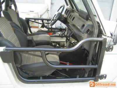

En ting jeg har lyst på til sommeren er halvdører konstruert av rør. Aiolos kom opp med et kjempebra forslag som dere ser på bildet her.
Si ifra hvis du lager tegning/mal på slike dører.
jeg skal aldri heller fjærne krokfeste,redda meg mange ganger og hvis du tar nedi med det i bakken er bakken for bratt smile.gif
[/quote]
Jeg har kjøpt meg rørbøyer så det blir nok slike dører. Klarte kjøpe to rørbøyere faktisk. Sånn går det når det legges ut to stk på Nettauksjon med to minutters mellomrom. Jeg trodde det var samme auksjon. Men har betalt mindre for de enn de koster i butikken så det må gå an å bli kvitt den ene.
Skal huske på det når jeg begynner bøye rør at du og vil ha.
