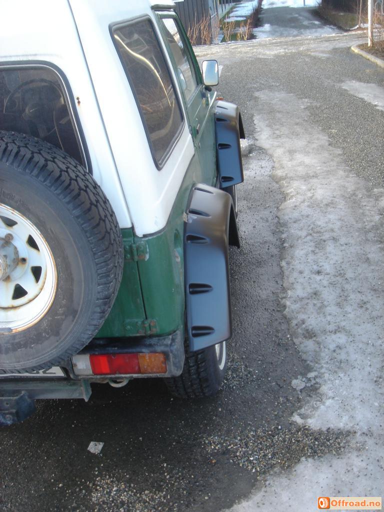

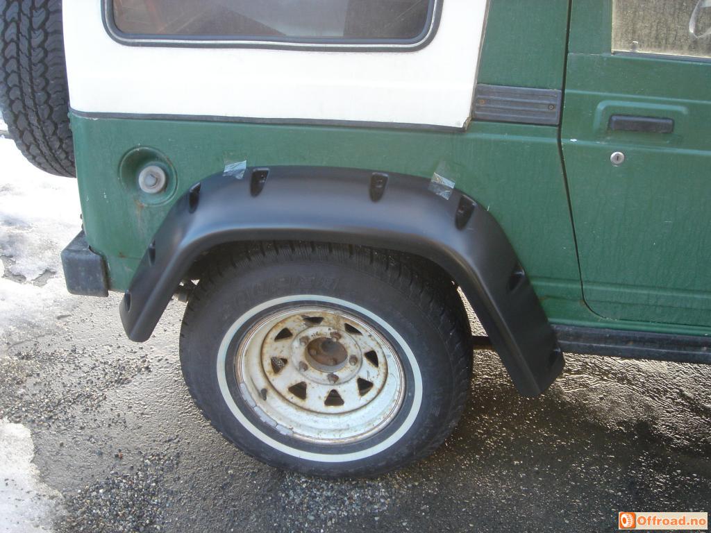

Var ute og sjekket hvordan Bushwacker skjermbredderne jeg kjøpte passet til bilen. Vil ikke akurat påstå at de er tilpasset. Det må kuttes en god del for å få de til å passe rundt hjulbuene.
Nå skal jo hjulbuene kuttes til også slik at det blir bedre plass til større dekk og når det kommer på samuraiakslinger med bredere dekk så kommer dekkene 80 mm lenger ut på hver side i forhold til det som er i dag.
Men de er i videste laget, kunne kanskje vært litt smalere, men det blir kanskje bra når dekkene kommer og fyller ut på en HELT annen måte enn de som står på i dag.
I tillegg kommer det kanalbeskyttere med et rør som beskytter utenfor som et slags stigtrinn. De skal jeg lage selv og tilpasse dem slik at de matcher akkurat til skjermbredderne.
