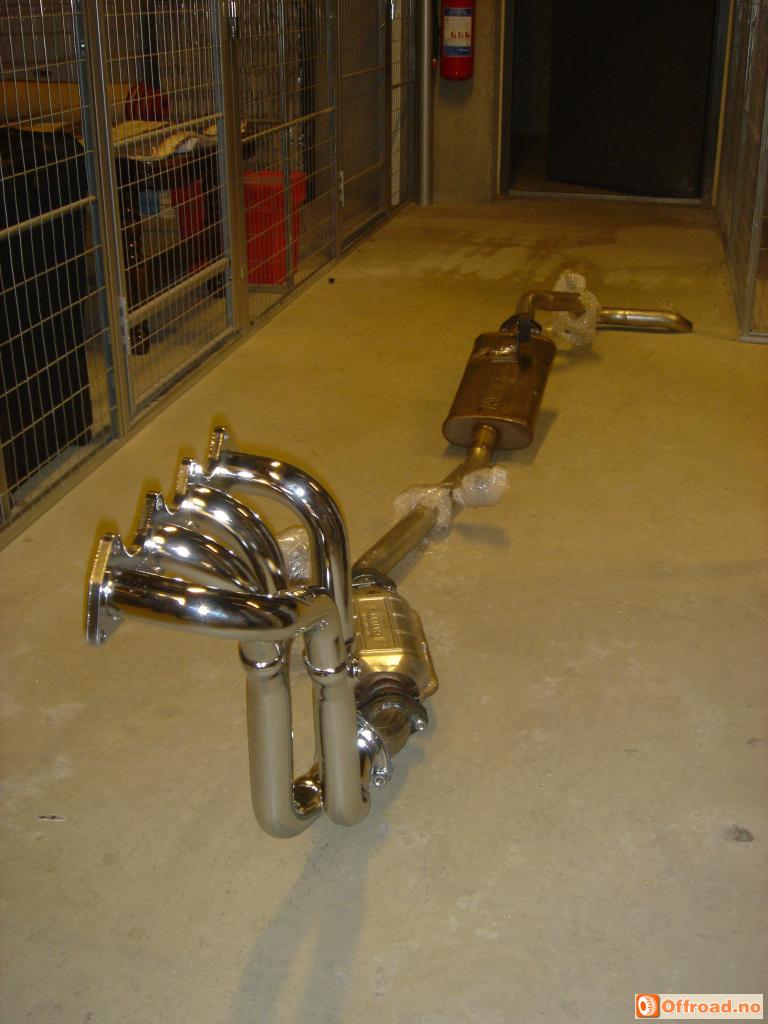

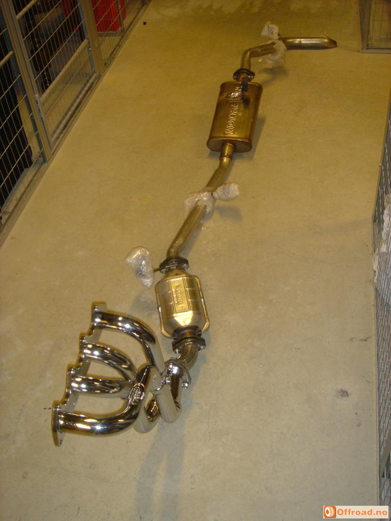

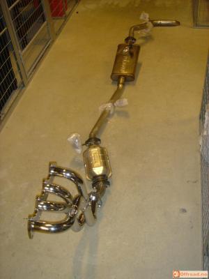

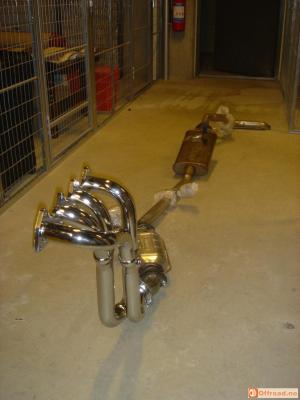

For å la den nye motoren puste litt mindre anstrengt må jeg sette inn et eksosanlegg som er litt grovere enn anlegget til 413.
I første omgan blir det dette anlegget. Det er 2" med mye mindre motstand i eksosmanofoilen samt at det har katalysator og det er litt hyggelig for miljøet.
Desverre passer ikke eksosmanifoilen jeg har kjøpt til 16V motoren jeg kjøpte slik at jeg skal bestille ny eksosmanifoil. Noen som vil kjøpe manifoil som passer til 1300 samt 1600 med 8 V?
Edited by Nöcke, 13 February 2008 - 16:30.
