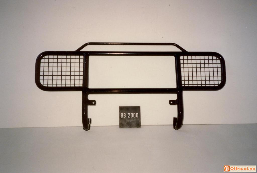

Var i prat med en saksbehandler på BT forrige dagen. Bombe. Når jeg har litt ledig tid så ringer jeg til BT. biggrin.gif
En utrolig hyggelig kar der kom med en opplysning som gav meg en ide. rofl.gif Såvidt jeg kan forstå skulle kufangerne på 413 vært godkjent, noe denne karen mente også.
Jeg ble avvist med at siden den ikke var merket kunne den ikke godkjennes. Det stemmer faktisk ikke.
Jeg gir meg ikke. Se klagebrevet jeg har skrevet i dag. Herregud hvor lei de sikkert begynner å bli av meg, men jeg vil bare ha de rettighetene regelverket faktisk gir meg.
Attached File  Frontalt_beskytelsessystem.pdf   154.83K   766 downloads
Dette blir spennende.
Hvor mange er det som har fått samme type avslag, eller ikke har fått sine godkjent med samme begrunnelse?
Frami BB 2050 er identisk med Frami BB 2000 bortsett fra at sistnevnte har et gitter foran lyktene og det godkjennes ikke.
