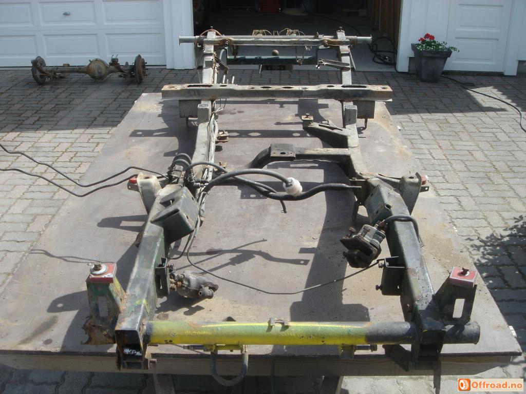

I dag er jeg endelig ferdig med å plukke ned bilen.
Bilder kommer.
Nå er ramma helt renset for alle deler. Ramma skal spyles innvendig med høytrykk som brukes til å spyle gjennom rør med. Høytrykk utvendig før jeg setter på sandblåsing og behandling med atomisert Zinga zink.
Ramma skal så lakkes signalgul før jeg begynner sette på plass igjen deler.
Har plundret litt oppe i hodet mitt med bremsesystemet, men det ser det ut til at jeg har en løsning på nå i samspill med Svein.
Setter på bremseforsterker (klokke) fra Jimny og hovedsylinder fra Subaru WRC. Det må til for å øke kraften og for å øke volumet som pumpes ut.
Vitara calipere foran og 413 calipere bak.
For å tune inn setter jeg en 2-linjer original suzuki kraftfordelingsventil på de to bremserørene som går til bakhjulene.
Da skulle jeg få bedre bremser med optimale justeringsmuligheter.

Da er nedplukkingen ferdig. Det er mange andre prosjekt som går samtidig så det stopper opp litt i blandt.
Nå blir det vasking, spyling, sandblåsing, grunning og lakkering av deler før de settes på igjen. Det er svært få deler som blir satt rett tilbakeuten at det skal gjøres noe med dem.
Nå skal mye av jobben en stund gjøres ute i partyteltet før oppbyggingen/sammenmonteringen blir gjort inne i garasjen igjen. Da har S60 fått plass i garasjen igjen. 850 får stå ute frem til jeg får solgt den.

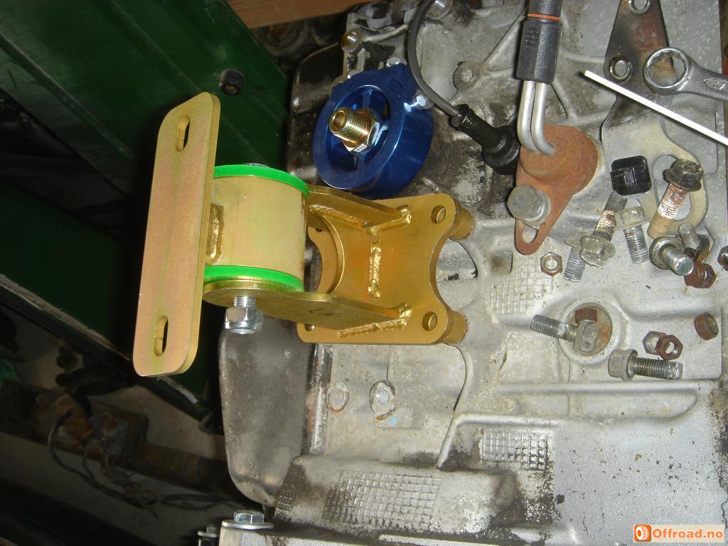

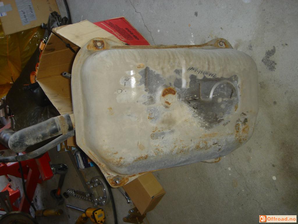

En viss østfolding hadde glede av å mobbe min metode for å rengjøre en bensintank. Setter stor pris på om vedkommende kan vise meg bunnpluggen og fortelle hvordan den fjernes. biggrin.gif biggrin.gif tongue.gif tongue.gif tongue.gif tongue.gif

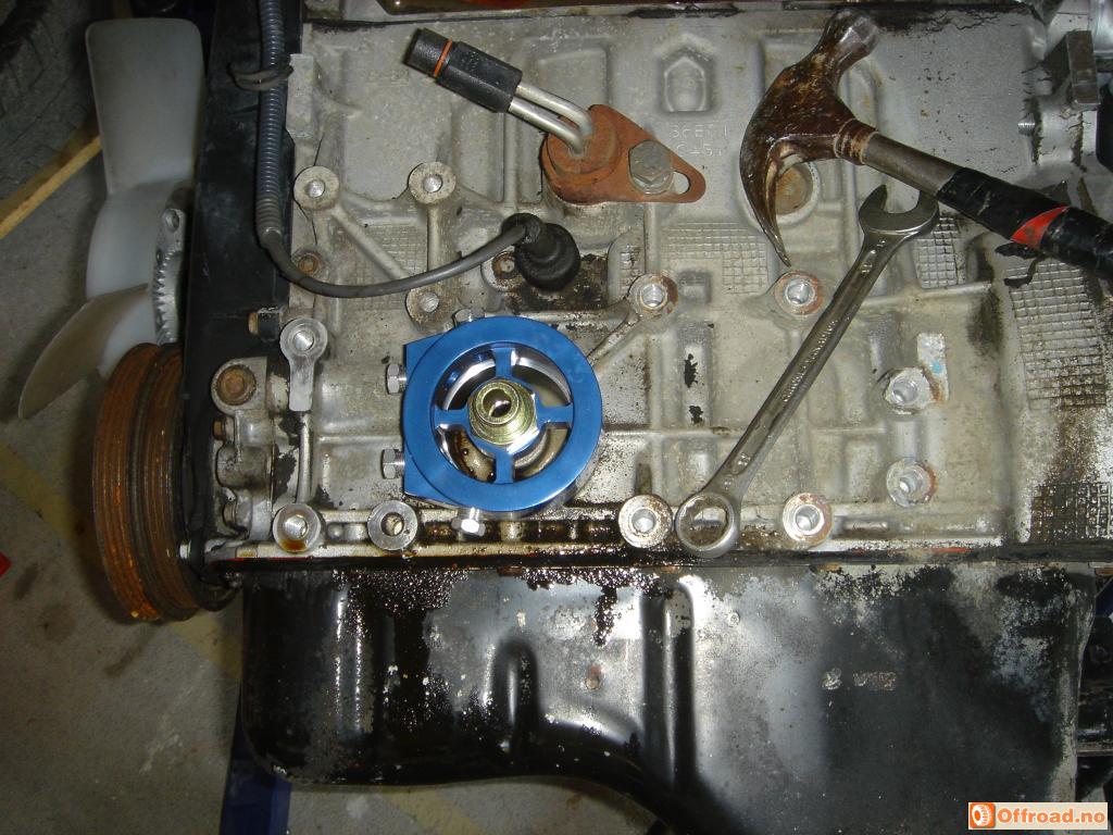

Den blå ringen er et adapter som skrues inn mellom blokka og oljefilteret. Gir plass til 4 ulike følere som oljetrykk, temp og hva annet en kan måle i oljen. Jeg skal sette inn en trykkmåler, men det er mulig jeg monterer den i motorrommet og ikke inne i bilen. Time will show.

Posted 08 June 2008 - 08:42
QUOTE(ShuDuck @ 8 Jun 2008, 00:47) <{POST_SNAPBACK}>
høyst uvanlig at du ikke har tappeplugg, så la oss mobbe tanken din uten tappeplugg istedet tongue.gif
Er ikke tappeplugg på den andre tanken jeg plukket av fra en -87 510 heller. Men det er hull i beskyttelsesdekslet til å komme til der tappepluggen skal være.
Jeg skal sandblåse tanken, men lurer på hvordan jeg skal unngå at en gnist skal smelle av restgass inne i tanken.

Bare la tanken ligge i sola etter du har tappa den,det går raskt å få ut dampen da smile.gif
Hvor fikk du den adapterplata???og kan den brukes til oljekjøler?

Eller fyll opp tanken med vann, bare sørg for å få tømt den skikkelig etterpå biggrin.gif
Den er fra Biltema og kostet ikke mange pengene. Men den er ikke egnet til oljekjøler for den gir bare 4 hull inn til oljen for å sette følere i.

Det er nok det lureste. Har fått samme anbefaling fra Svein54, samt bruke kondensfjerner i tanken etterpå når en skyller den ut med litt bensin.
Jeg er fryktelig skeptisk til å sette på sanblåsestrålen på tanken uten å være sikret mot at det smeller. Noen ganger slår det utrolig lange gnister når jeg sandblåser.

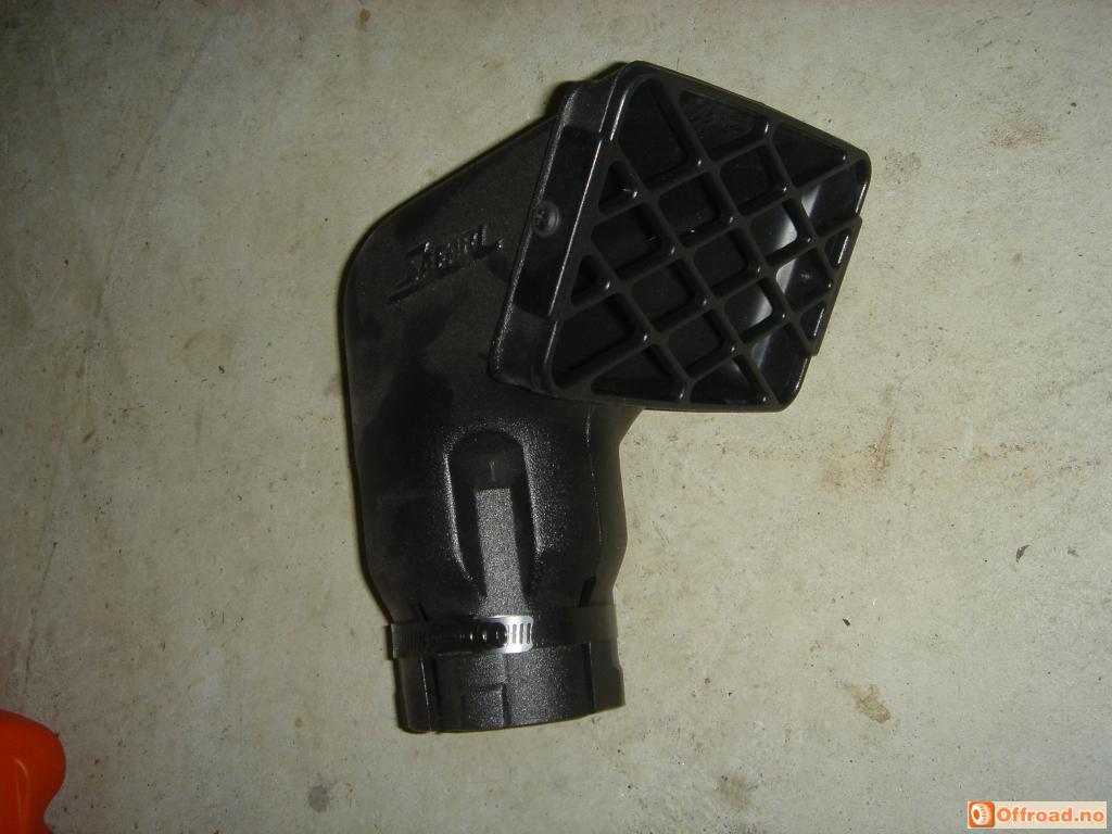

Jeg skal lage meg en snorkel etter hvert. Akkurat toppen er det vanskelige punktet, det skal skille bort vann og se som noenlunde ut. Ikke bare et rør rett opp som ei gammal pipe fra ei tømmerkoie. Kjøpte en snorkeltopp fra Safari Snorkel i Statene beregnet på Toyota.

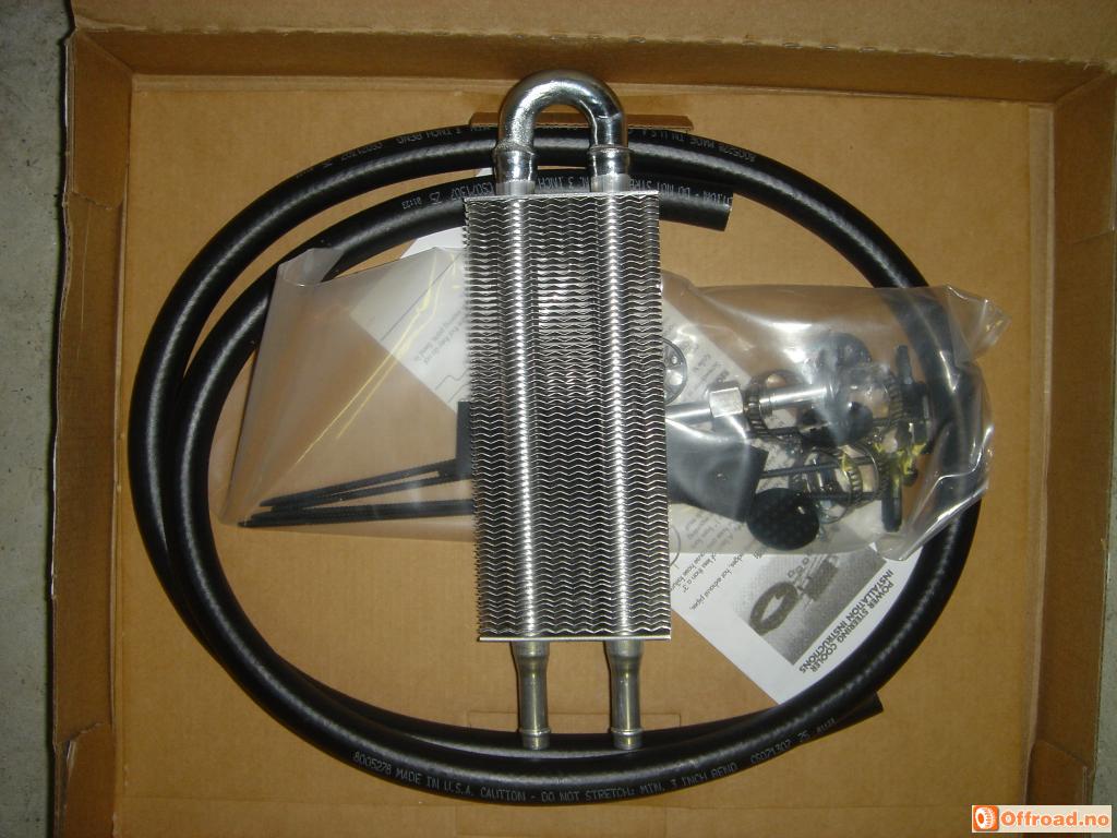

Med store dekk og en del ratting i terreng kan servooljen fort bli i varmeste laget så jeg har tenkt å sette på en liten kjøler på servostyringen. Fant denne lille saken som er akkurat passe. Kommer med det nødvendige av slanger og diverse til montering.

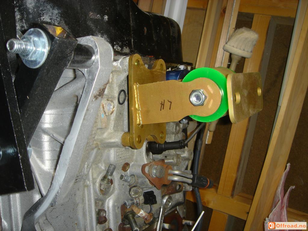

Siden jeg setter inn en G16 motor i stedet for den originale G13 motoren er det lettvint å bytte motorfester. Kjøpte ett sett fra Petroworks og de er virkelig coole synes jeg. De originale har også en tendens til å ryke på den ene siden. Disse kommer ikke til å gå i stykker. Kanskje de kan overføre litt mer vibrasjon enn de gamle, men noe får en ofre for å få noe som er garantert solid.
Siden jeg skal ha på vinsj blir den originale dynamoen alt for skranten. Jeg har varmetråder i setene som jeg også har lyst til å koble på for å varme opp hekken litt om vinteren. Før varmen har kommet i motoren er det utrolig deilig å ha varme i setene for meg som er gammel og ikke tåler så mye kulde.

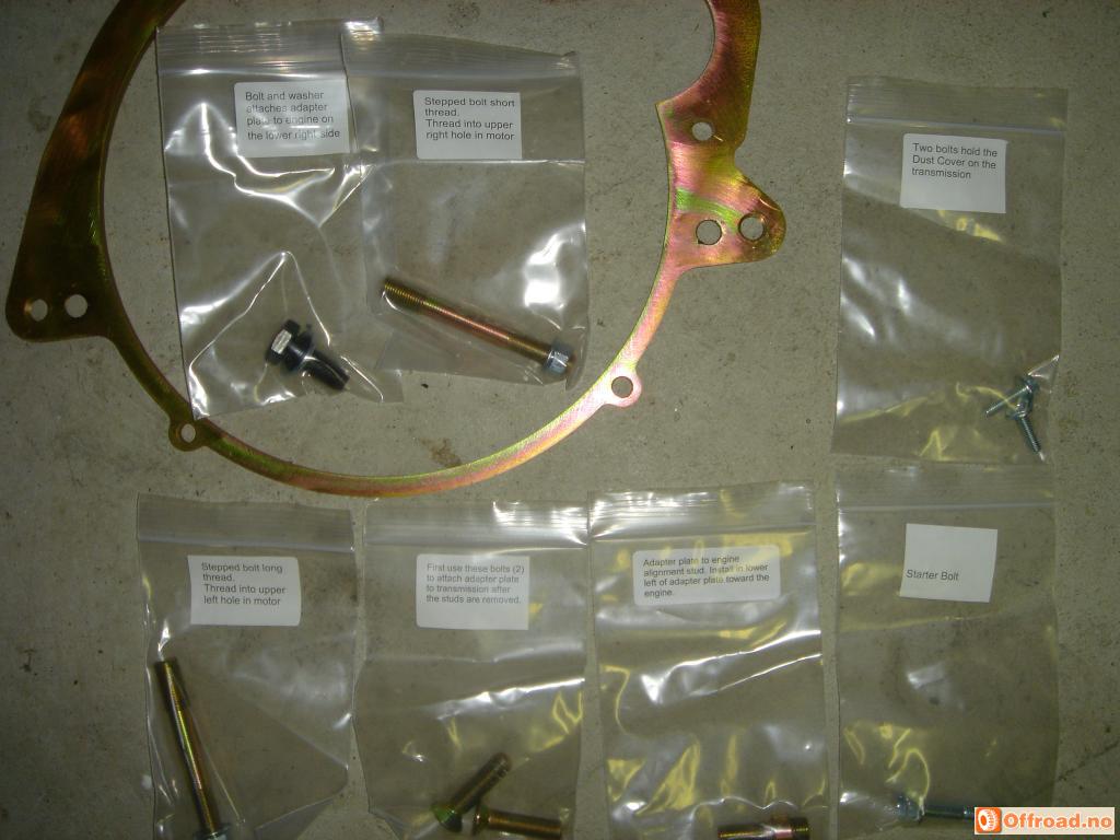

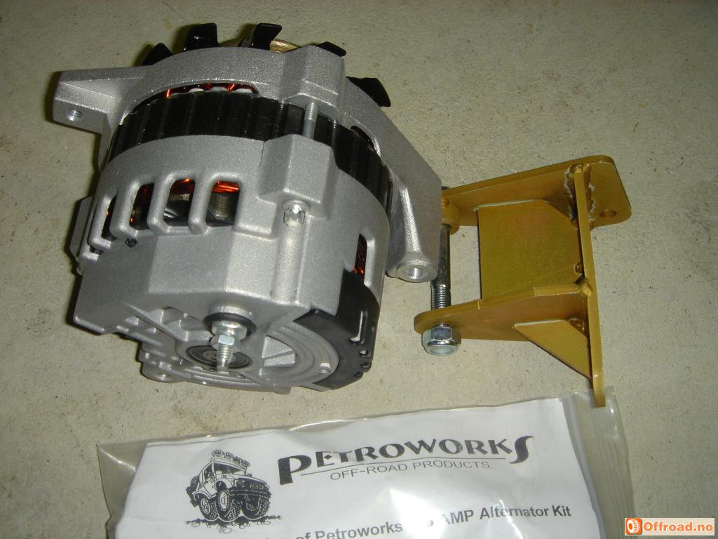

Kjøpte en 105 Amp med feste til å sette på. Pluss hele koblingsnettet til den. (ikke så mange ledninger det da men)
For å klone sammen G16 motoren og den originale gearkassa kjøpte jeg et Mork adapter av Yakuza. Så i stedet for å borre og gjenge for å tilpasse motor og gearkasse til hverandre nestilte jeg ett sett med de nødvendige skruene fra Petroworks. Gutta på lageret har blingset og pakket med hele settet med adapter. Dermed har jeg en adapterplate til salgs. Noen som trenger?
Settet er veldig flott pakket og beskrevet hvor alle skruene skal benyttes. All honnør til Petroworks for det. En skal være temmelig lost om en ikke får til dette etter den beskrivelsen.

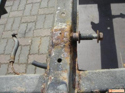

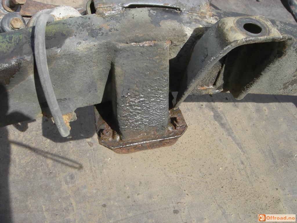

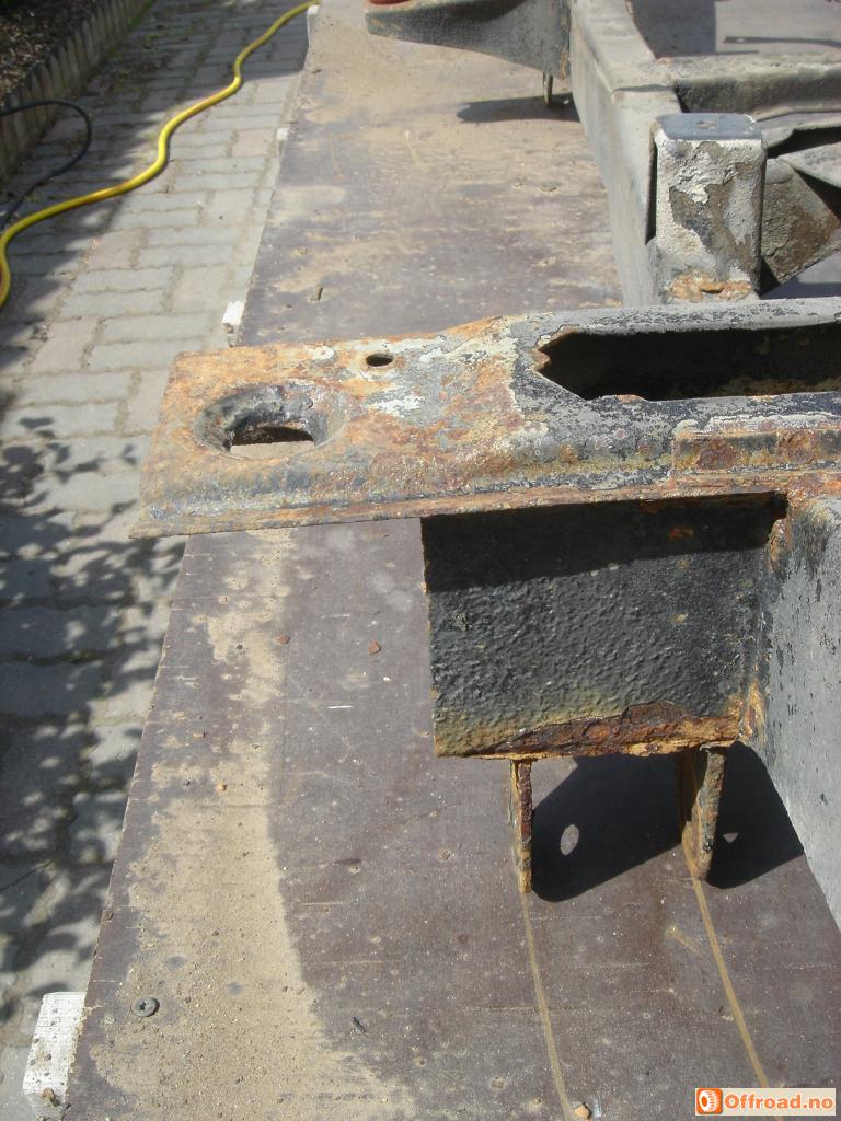

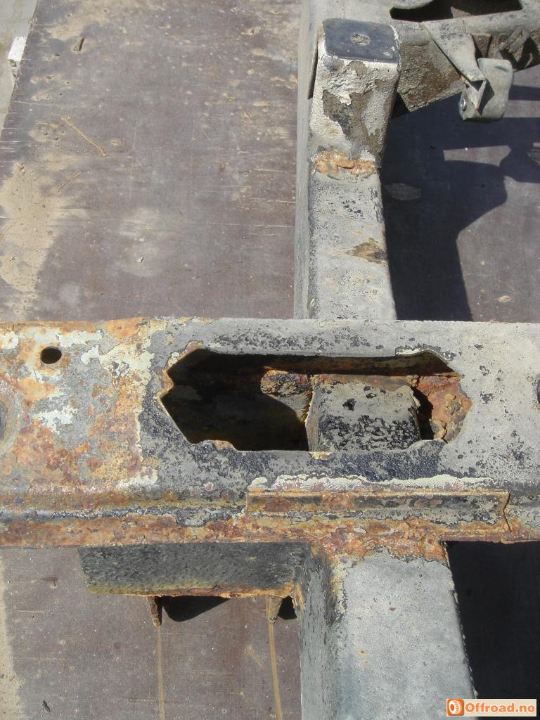

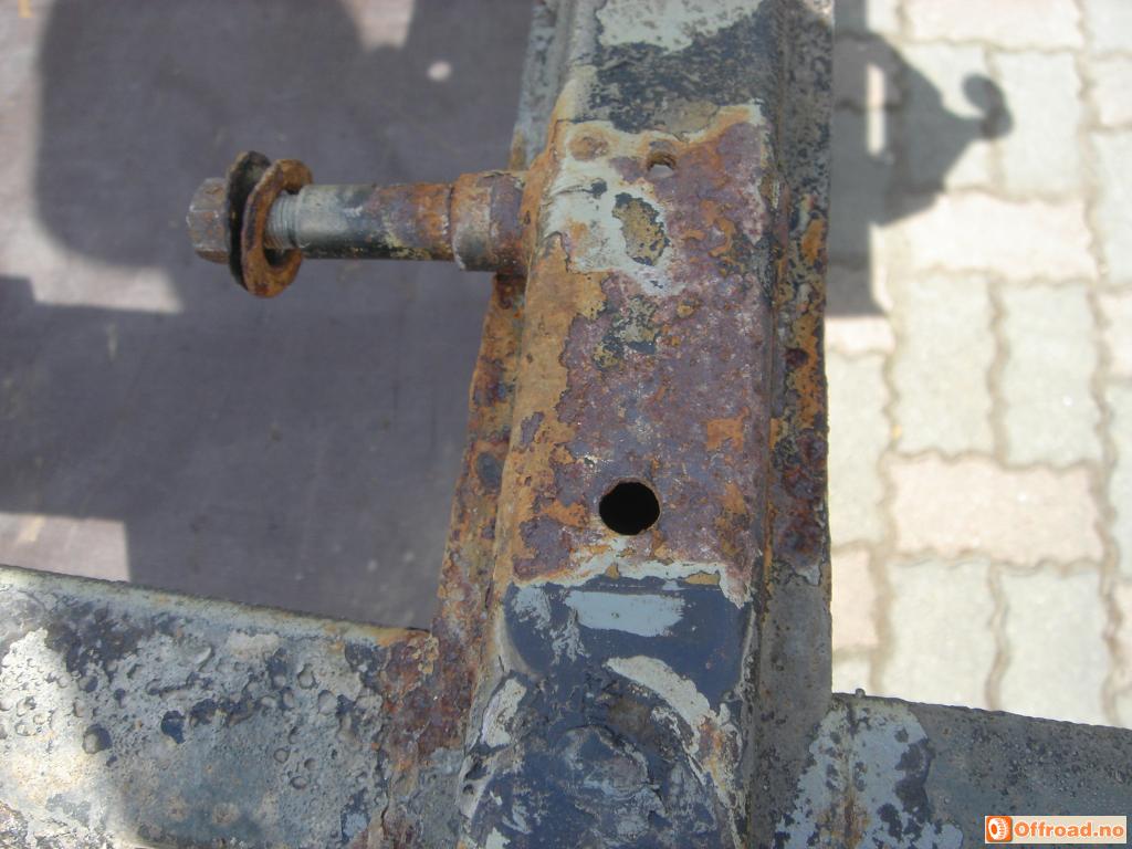

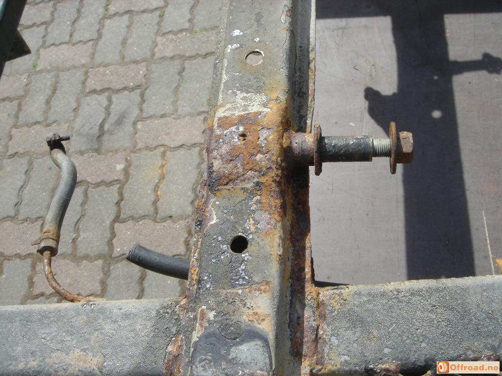

Da er ramma plukket ren. Tok av bremserørene i dag og høytrykkspylte hele skiten
I utgangspunktet så ramma helt fin ut og jeg trodde ikke det var noe rust på den. Sett bort fra det fremre tverrstaget.
Tok litt feil Startende rustangrep over alt egentlig. Heldigvis ikke noe alvorlig, men litt her og der som absolutt må gjøres noe med. Kjørte gjennom spyling inne i ramma og det kom ut litt møkk, men ikke mye og så bare rent vann. Tror kanskje det står bra til innvendig.
Jeg satser på at det ikke er noen alvorlig rust innvendig og sprøyter inn penetrerende rusthemmende olje. Corrofix først og så spyler jeg ut og sprayer inn Rustkiller. Det bør være så godt jeg får gjort innvendig.
Utvendig blir det sandblåsing. Rustkiller i krokene og så blir det Zinga deretter IsoGrunn og så sprøyter jeg på Signalgul skipsmaling tynnet med korrosjonshemmende tilsetning.
Rundt bakre støtdemperfeste begynner det å bli rustangrep. Ikke særlig synlig før nedplukkingen og spyling.
Tverrstaget med utligger for fremre feste til bakfjæra begynner å få solid rust som er i ferd med å begynne å grave.
Fremre bumpstoppers har rustet til de evige jaktmarker og er bare å få ut skruene fra mutterne og vekk med restene. Må bestille noe nytt å sette inn der.
Tenkte jeg skulle være korrekt og få sveiset på de nye padsene på akselhylsene på et godkjent verksted. Beskrev jobben og spurte om en ca pris. 810,- kr pr time pluss moms og de regnet med at de ville bruke ca tre til fire timer. 4-5 lapper for å dra 8 sveiser på ca 10 cm hver seg. Bare utvendige enkle sveiser i solid gods.
Drit og dra, dette får jeg en kompis som har fagbrev til å sveise og ferdig med det. Kravet er fagmessig utførelse og da holder fagbrev.
