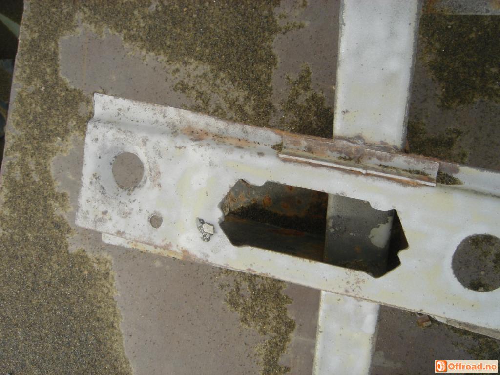

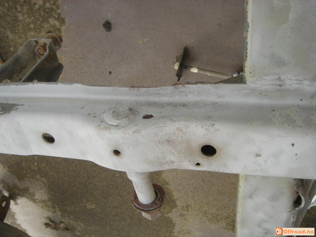

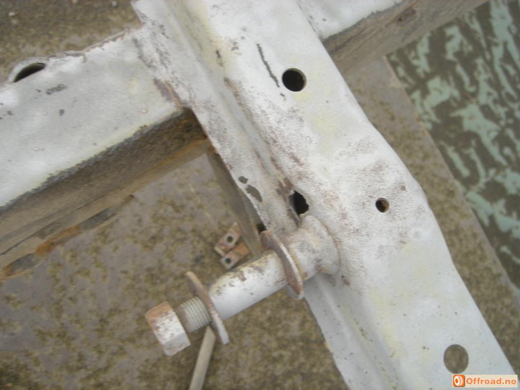

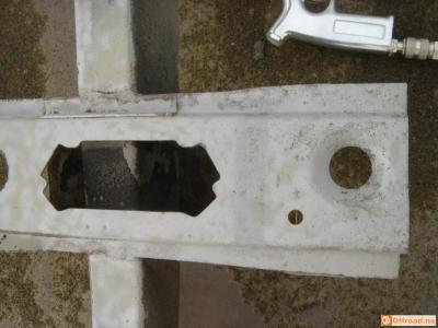

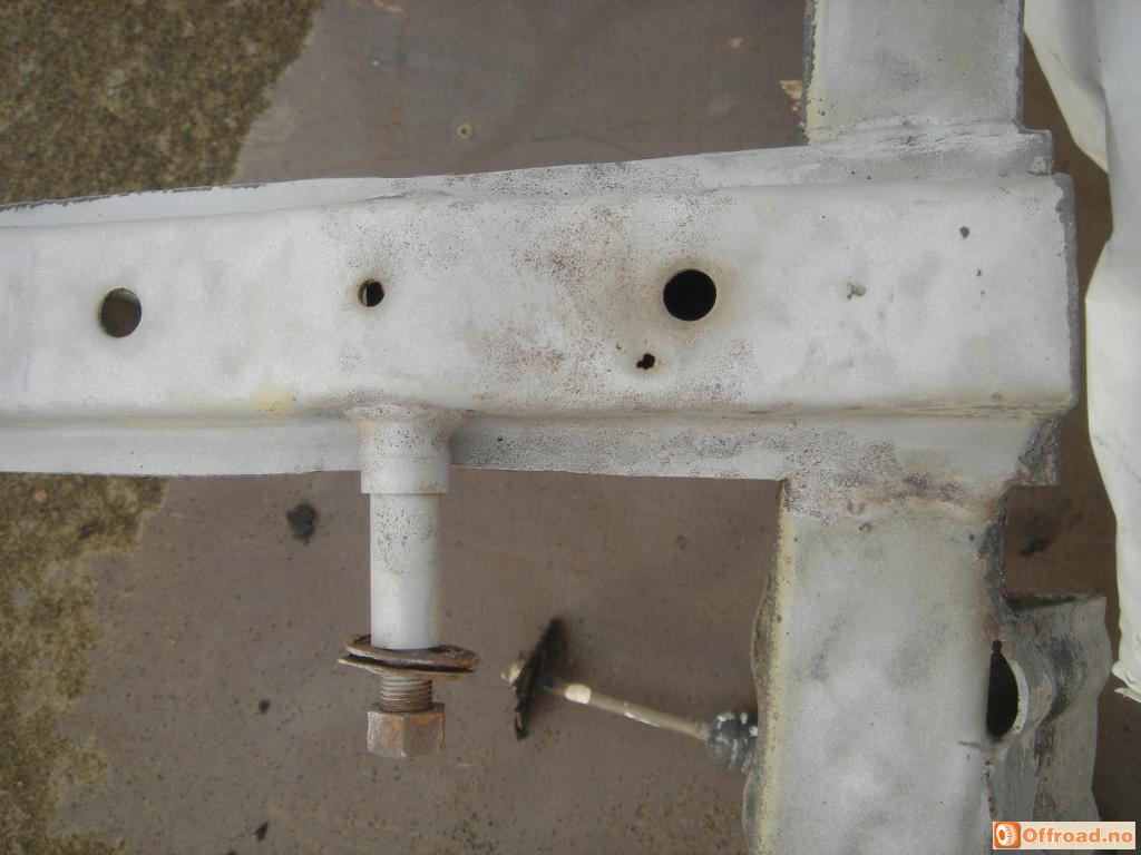

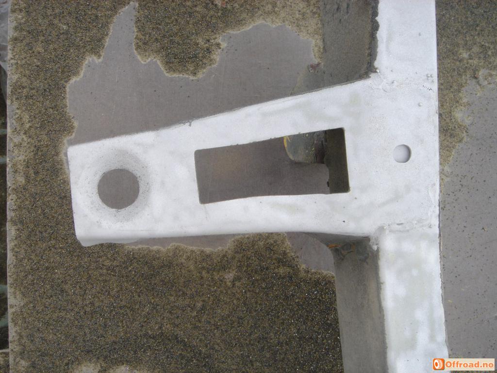

Her har jeg blåst av det aller meste på oversiden. Skal blåse sidene og under i morgen. Har hentet 250 kg silikat i kveld. og så skal jeg ta resten med å smøre på rustdreper, Corrofix.
Da bør det være dønn rent og etter rengjøring er det da klart for to gode lag med Zinga zink.

Ramma på bilen min er understellsbehandlet. Det er sprutet ei seig guffe utenpå den gule originallakken og under der er det stadig små rustflekker. Ikke noe av betydning, men hvorfor har de ikke gjort skikkelig rent før de har sprøytet på, eller så er behandlingen ikke tett slik at rusten trenger gjennom.
Uansett må guffa av og det er vanskelig å sandblåse den bort uten å sette på så hardt trykk at det begynner å grave i metallet.
Løsningen er varmluftpistol og en smal skarp sparkel. Virker helt ypperlig. Bare blåser på og fjerner guffe fortløpende. Skal legge ut bilde av det senere. Regner med å begynne å sprøyte ramma i løpet av helga.
Blir sikkert samme metode på balja også. Kjedelig jobb, men tror dette blir veldig bra til slutt.

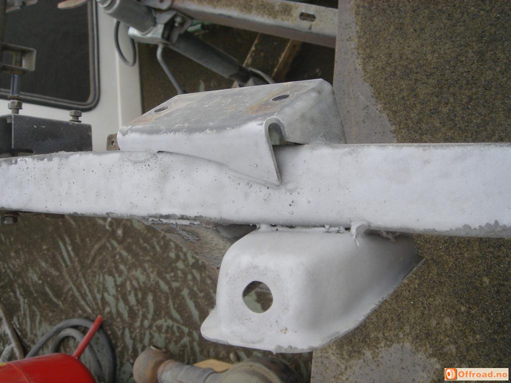

Begynte å sveise på nye pads for fjærene på samuraiakslingene i dag.
Skar av de gamle padsene og under dem var det rustet et bittelite hull i tuben. Nesten ikke til å oppdage. Satte maks strøm på sveiseapparatet og brant vekk der det var for tynt metall. Etterpå med litt redusert strøstyrke la jeg på nytt metall med sveiseapparatet der tuben var svekket.
Har lagt opp litt tykkere enn opprinnelig for å forsterke litt siden jeg har flyttet padsene inn 40 mm. Så har jeg slipt ned overflata slik at den er helt jevn og fin. Lurer på om jeg skal sveise på en "kam" der for å forsterke ytterligere slik at hylsa ikke gir etter ved litt hopping i terrenget. Slik den var hadde den en kraftig reduksjon av styrken.
Sjekket med laser etterpå at hylsa ikke slo seg etter sveisingen.
