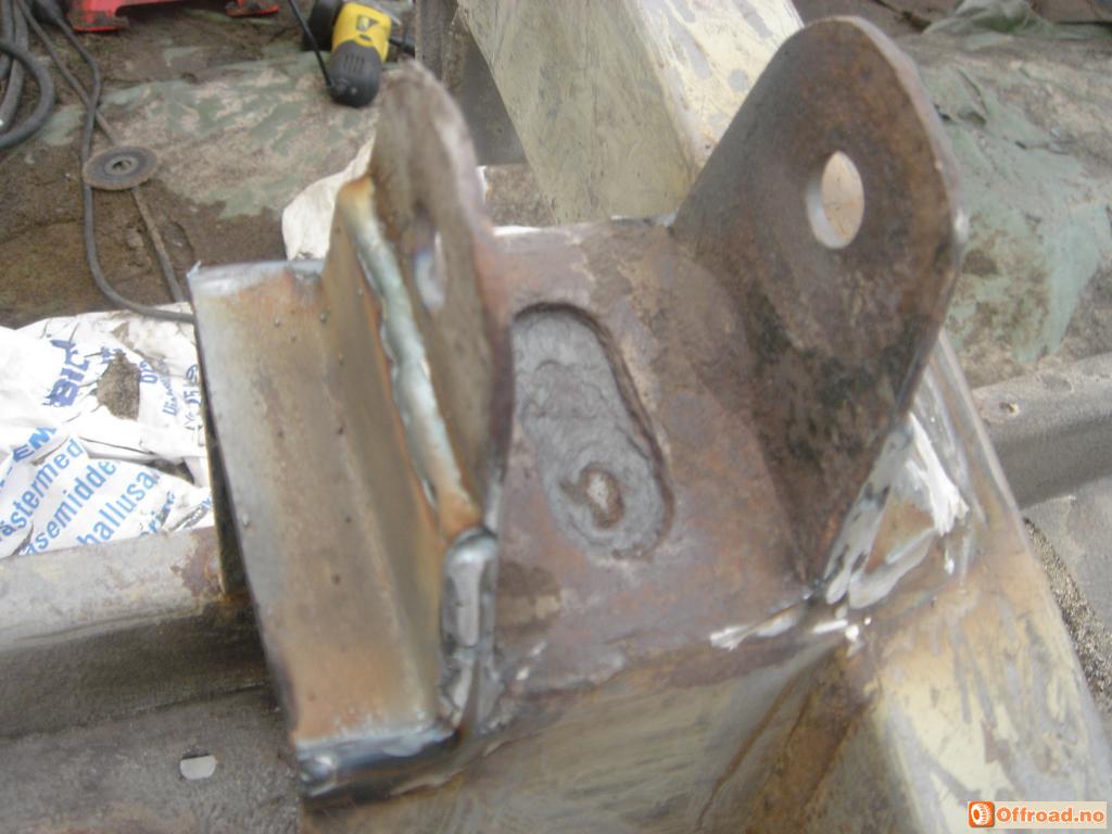

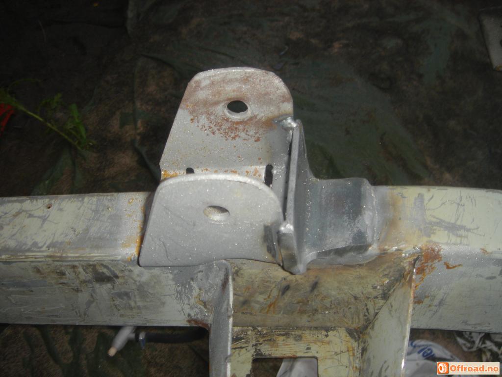

Har jobbet i garasjen i dag. Stålarbeid.
Forsterking av fjærfestene i ramma og byttet ut det fremre tverrstaget som var drit rustent.
På fjærfestene så har jeg på sjakkelfestene lagt på en forsterkning fremover og en bakover. De gir også stor økning i sideveis stabilitet og styrke. Kanskje ikke så veldig utsatte siden de er veldig tett på ramma, men like greit å ta slike ting nå.
De andre festene hvor fjære sitter direkte i festet er veldig myke. Det ene festet var brettet 90 grader til siden rett nedenfor skruehullet. Hele festet var skjøvet flere centimeter til siden. Når jeg merket hvor lett det var å banke dem sidelengs er det helt klart at om disse skal håndtere 33" dekk må de forsterkes.
Har benytte to ulike løsninger.
Foran har jeg gjort slik.
Kappet vekk alt metallet utenfor festet siden det likevel var rusthull der på den ene siden. Sveiset på vinkeljern 40 x 40 mm på innside og utside. Tror det styrker det tilstrekkelig.
I "hullet" midt i festet er det gravrust på begge sider. Det skal jeg bare kutte bort og la være åpent. Ser ikke noe behov for å sveise igjen den åpningen.

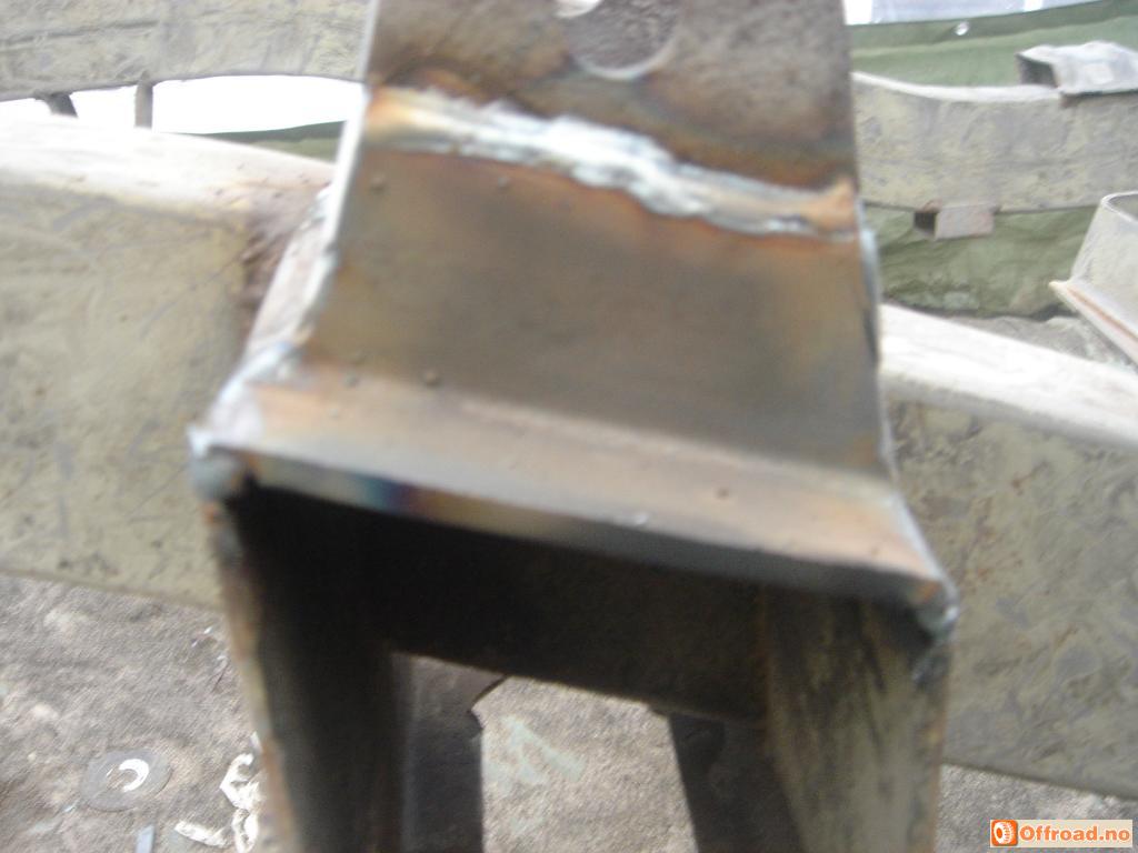

Bak har jeg valgt en litt annen løsning siden festet sitter littanderledes der.
Sveiser på en vinkel i bakkant tvers over festet og fikserer begge vingene til dette. Banket litt på det og det var blitt vesentlig stivere.

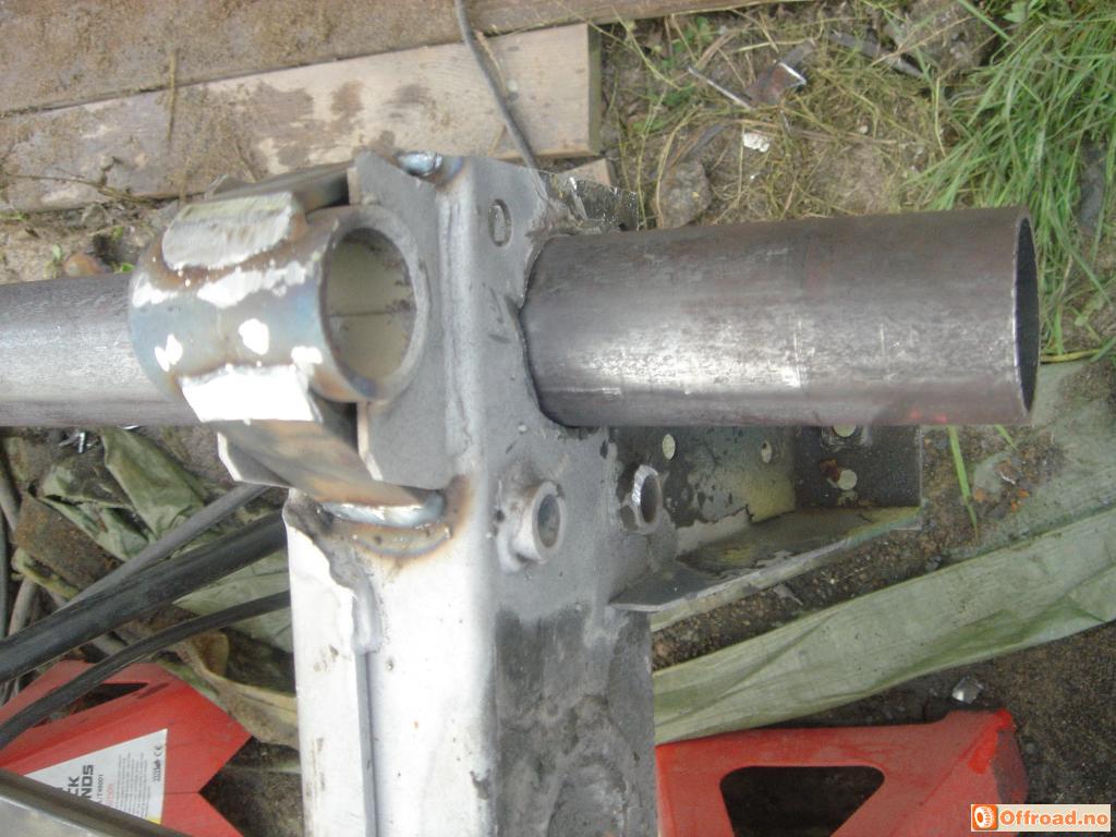

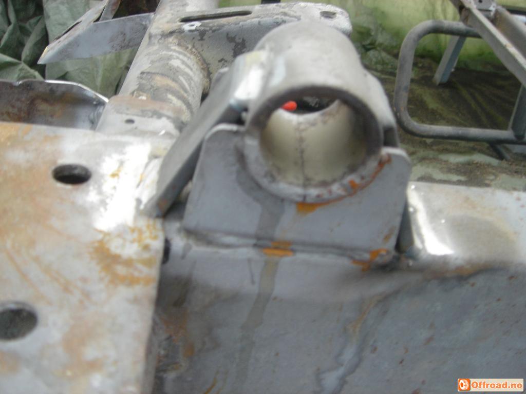

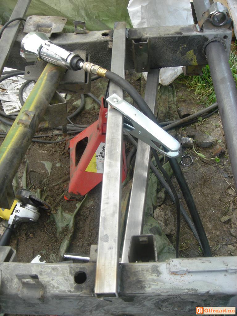

Ellers var det hovedmenyen i dag. Det fremre runde tverrstaget. Pill rustent og brudd inne i den ene rammevangen. For å gjøre det hele enklere har en eller annen tulling drevet og fiklet med et sveiseapparat inne i ramma. Grisejobb å ta igjen. Klarte å sette fyr på kjeledressen mens jeg holdt på også, med vinkelsliperen. Brant et digert hull i skrittet, men fikk varmet meg litt nedentil i alle fall.
Setter inn et rør med samme ytre diameter som det originale, men litt tykkere gods. I morgen skal jeg sette på forsterkninger på siden som fester til vinsjen.
Som du ser på det siste bildet hadde jeg to firkantrør sveiset på for at ikke det skulle oppstå vridninger i ramma mens jeg byttet fremre staget. På dette bildet er det ene fjernet
Diverse fester som er rustskadet har jeg også fikset litt på. I morgen skal jeg snu ramma rundt og gå over det som er på oversiden.
