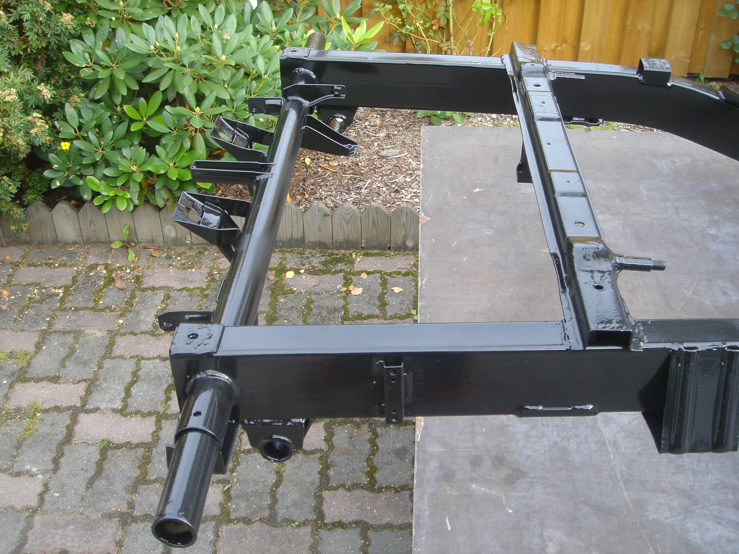

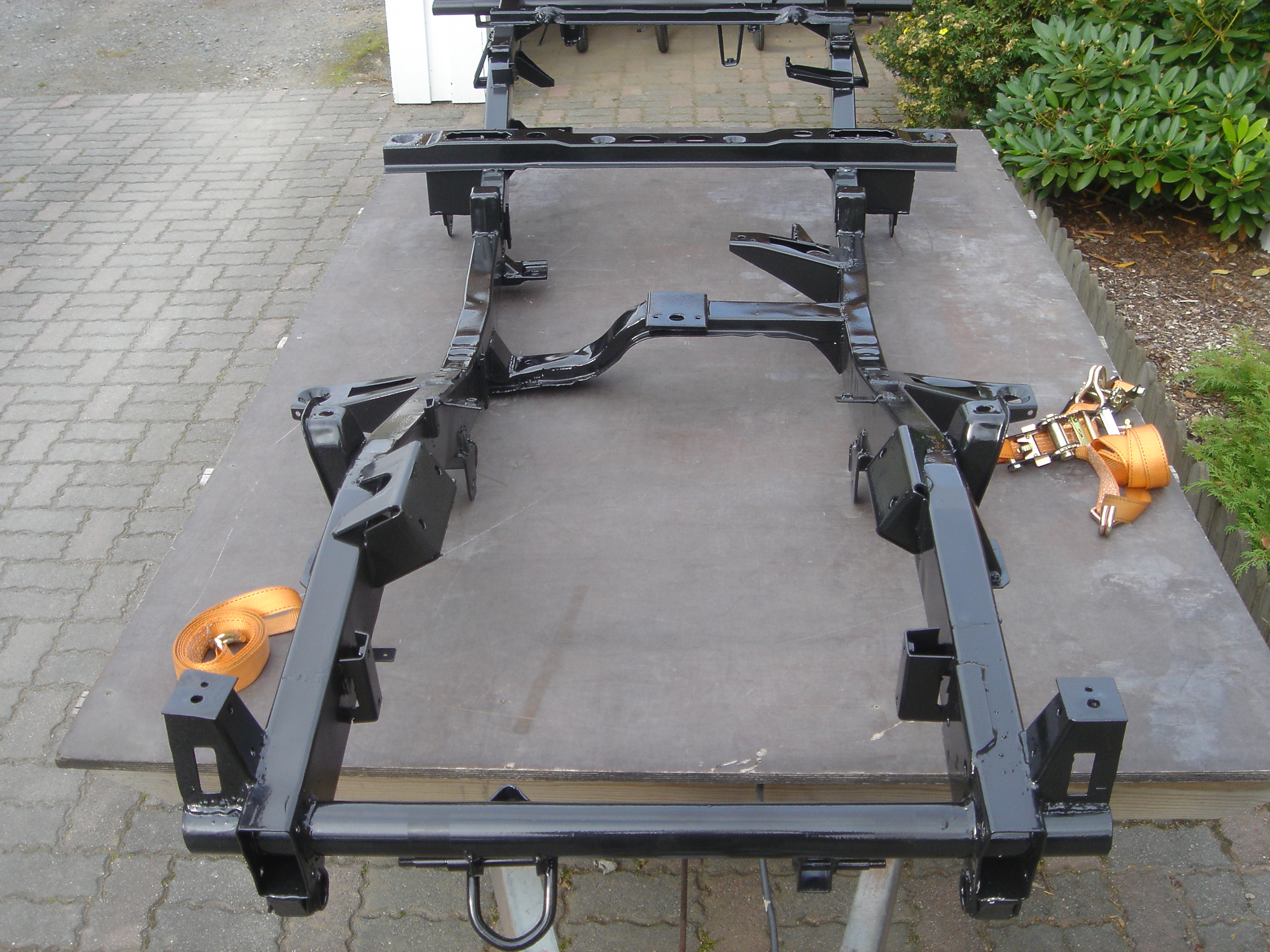

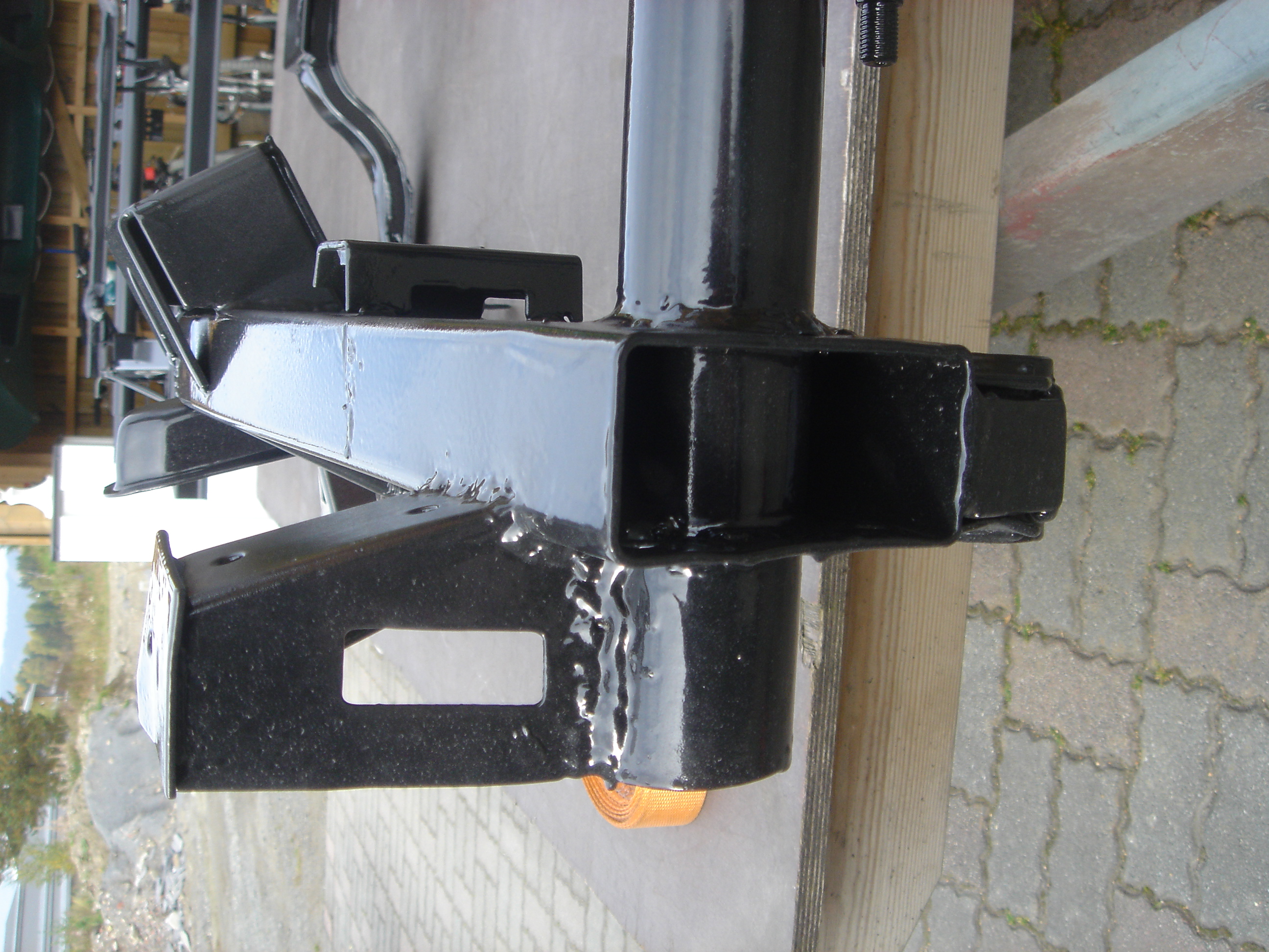

Endelig er ramma hjemme på plass i garasjen og det går an å begynne å montere deler igjen bit for bit, sakte men sikkert. Alt som settes på er nytt eller overhalt så da tar oppbyggingen litt tid, men bilen kommer til å bli klin strøken.
Ramma ser i alle fall slik ut nå:
Der det er gjenger må jeg gå over med gjengetapp og skjære vekk epoxy fra gjengene. Lakken er sprayet inn i epoxyen slik at den herdes inn i epoxylaget og ikke ligger som en lakk utenpå for da slites den mye lettere av. Men nå kan jeg ikke gjøre noe med ramma før epoxyen har herdet skikkelig og det tar et par uker til.
Edited by Nöcke Gunnar, 30 September 2008 - 16:43.
