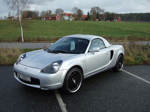

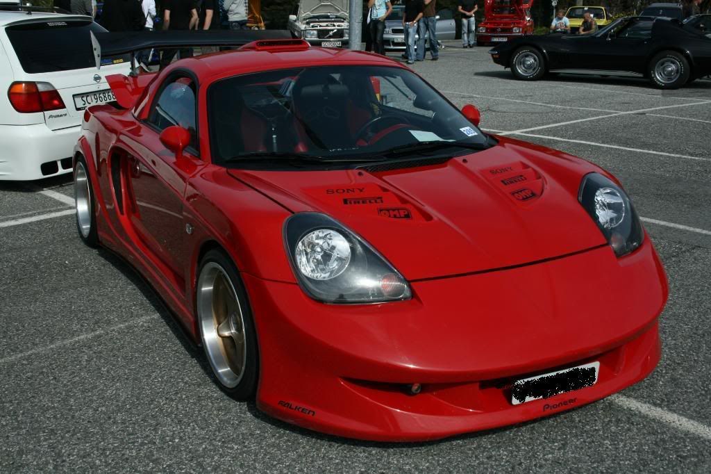

Tipper du kommer til å ha ei avsagd hagle liggende i zukien tilfelle det skulle være en knøl som treffer deg i ei rundkjøring....
Har ei vennine som har en stylet MR2(nyeste type?) som er stylet for over 150 000 med kvitering og greier,hun fikk ikke extraforsikring på bilen.
Kun dekke dens bil i orginal tilstand.
Med extra extra utstyrspakke kunne dem dekke opp til 50 000 uten om det vanlige men var ganske dyrt.
Orginal toyota:
Hennes toyota:
Som dere ser er det gjort MYE med bilen både utvendig,innvendig og under
