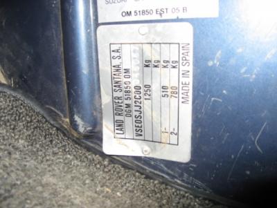

#400 Nöcke Gunnar
Nöcke Gunnar
  • 3691 Innlegg:
Posted 11 December 2008 - 13:53
Utrolig godt å ha litt fri før jul.
Men jeg må passe på at BT ikke tar juleferie uten å ha noe å gjøre så jeg fant ut at jeg kunne like gjerne sende dem en julehilsen.
Søknad om å få endre aksellasten på grunnlag av TÜV-test.
