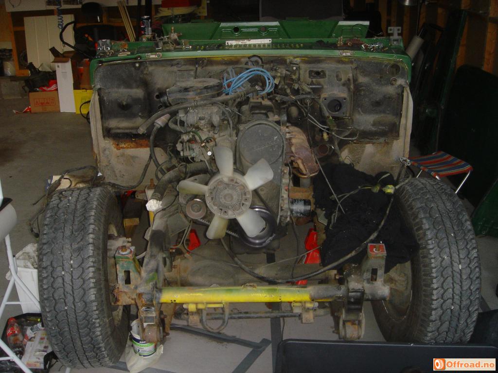

Da er nedplukking av bilen påbegynt. Nå er den i elendig forfatning. Det renner olje ut av knokkelhuset på høyre side. Det står en fin tynn liiten stråle med kjølevæske ut av radiatoren. Vissheten om at jeg skal til å bytte ut det meste har medført noen ikke helt smarte innfall. Det er en bil det ikke er særlig godt å lande med. biggrin.gif
Tok en kompresjonstest på varm motor i dag. 160-170-160-160 psi. På en 413 er dette en tydelig beskjed om at motoren har gjort sitt og er utslitt. Ikke noen spesiell skade å anta men rett og slett slitt ned til grensen og klar for enten skraphaugen eller overhaling. For min del tar jeg vare på den inntil videre, men det er en annen motor som skal ta over plassen. På kald motor får jeg faktisk bedre komp 173-183-175-173 psi. I følge det har den litt tid igjen å leve.
Kjørte en liten sving nedover grusvegen etter å ha plukket av det meste. Merket godt at bilen var blitt mye lettere. Den spant og gikk skikkelig freskt.

Da er det i gang. Det som skal ordnes nå er:
Nedpukking og sandblåse rent ned til metall. Både ramme og karosseriet. Så skal åpningen i hjulbuene kuttes større for å gi plass til større dekk.
Dekk dimensjon 33 x 12,5 - 15
Skivebremser bak med kraftreguleringsventil. (ligger klart)
Samuraiaksling bak som overhales og setter inn LSD. (venter bare på å få igjen en ny etter å ha lånt bort min)
Torsjonsstag på bakakslingen (bestilt)
Samuraiaksling foran som overhales og får ARB og Trail Tough Crom Molybden Stikkakslinger. (ARB og tikkakslinger bestilt)
Ved behov 30 mm spacere (ligger klart)
Panhardstag på forakslingen. (er bestilt)
Trailmaster 50 mm Fjærhevesett. (ligger klart)
Trailmaster gassdempere. (ligger klart)
All øvrig gummi byttes til polyurethane. (er bestilt)
Trailmaster 50 mm Bodylift. (ligger klart)
Vinsj 2200 kg med trådløs fjernkontroll bak (ligger klart)
Vinsj 2200 kg med trådløs fjernkontroll foran (ligger klart)
Ny støtfanger foran (under konstruksjon)
Bushwacker 6" skjermbreddere (ligger klart)
Original kufanger montert foran (på bilen men må av for modding)
Hella 3000 ekstralys 2 stk (ligger klart)
Motor G16b 1600 ccm 96HK med injeksjon (står klar i bukk)
Motorvarmer med kupevarmer og tidsstyring. (står i bilen men skal ut)
Fastmontert batterilader. (samme som forrige)
Dynamo 105 A (bestilt)
Omformer 12V til 230 V 300 Watt. (ligger klart)
Dough Thorley eksosmanifoil og 2" eksosanlegg med katalysator (ligger klart)
Ny clutch dual friction (bestilt)
Servostyring Vitarasnekke (på bilen men må av for oppussing)
Ny styredemper (bestilt)
AC ombygget til air on board med 5liter x 2 tanker under balja (venter til motoren er på plass)
Bikinitopp og Duster (ligger klart)
Snorkel (bestilt selve toppen resten må bygges)
Bart metall skal grunnes med Zinga som gir bedre rustbeskyttelse enn varmgalvanisering etter tester. Så IsoGrunn og MetallDefender der det er mye slitasje.
Så skal den lakkeres i GUL farge. For meg er det GUL som gjelder på samme måte som en Ferrari er rød.
Hvis jeg får bilen på veien før midten av august er jeg kjempefornøyd. Men jeg har et par uker ferie nå og så har jeg fri juni-juli og halve august så jeg har anledning til å holde på i det meste av sommeren.
Jeg skal konsentrere meg på akslinger og ramme samt undersiden av balja. Får jeg dårlig tid setter jeg på balja ulakket. Da er det bare å blåse den ren neste sommer og lakkere hvis jeg har tatt undersiden av den i sommer.

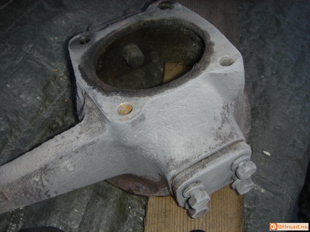

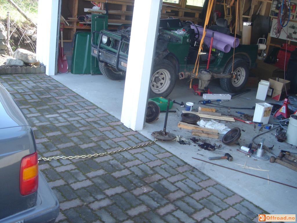

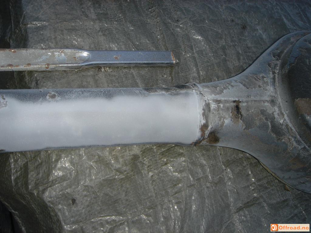

Begynte med å plukke fra hverandre to Samuraiakslinger jeg skal bruke på 413 og det var en skitjobb. Har ikke opplevd at en stikkaksling har sittet så fast noen gang.
Den ene bak ville ikke slippe hylsa. Jeg hang den opp slik at jeg kunne svinge den som en rambukk og festet en kjetting fra stikkakslingen til hengerfestet på Volvoen. Så røsket jeg til noen ganger så hardt at Volvoen flyttet faktisk litt på seg, men da slapp den også. Så jeg gikk på trynet overende.

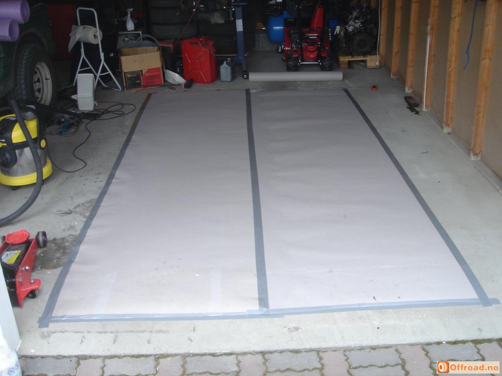

Siden bilen blir stående en stund orker jeg ikke at det er masse griseri og søl under den. Jeg skal stadig inn under bilen og selv om jeg har liggetralle med hjul så vil jeg ha det rent. Jeg legger derfor en tykk papp på gulvet og dersom jeg søler noe olje så kutter jeg vekk den biten og taper inn en ny bit. Da er det rent og fint der hele tiden.

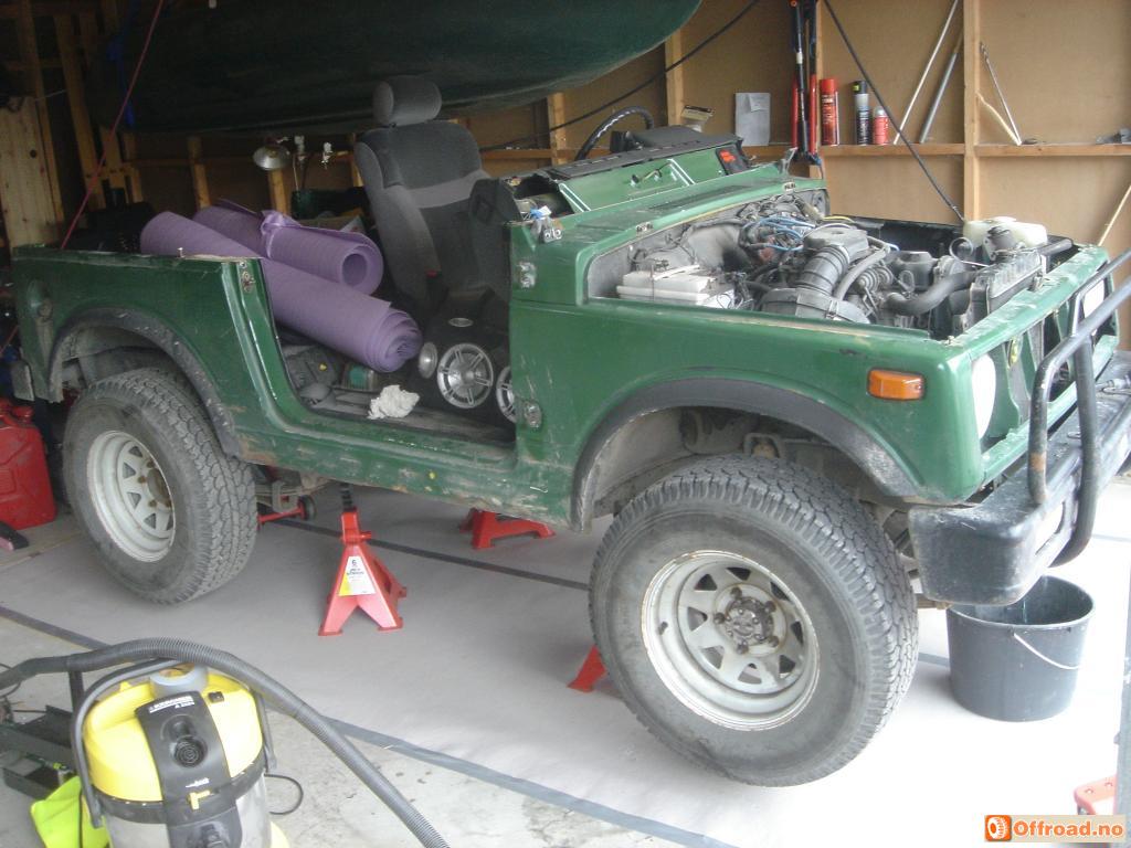

Da er det bare å få bilen på plass og jekke den opp. Jeg vemter med å tå av hjula selv om jeg har jekket opp for det er mulig jeg skal trille ut ramma. Men på bukkene får jeg bedre arbeidshøyde og det er lettere å komme til under. Så er det bare å begynne å tappe av væsker og olje.
Dører, targabøyle og panser er allered fjernet samt sidesete og litt annet småpjusk.

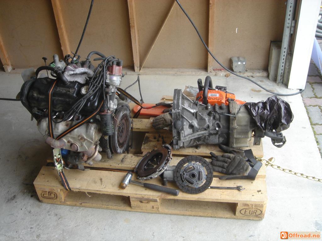

Siden en annen ivrig 413 entusiast kjørte i stkker clutchen sin måtte jeg plukke frem en som jeg ikke hadde bruk for slik at han kunne få tak i en litt raskt. Da var det å dra fram en palle med motor og girkasse og plukke ut. Det er denne girkassa jeg skal bruke selv. Motoren på bildet er meegeet god og den skal jeg forsøke å selge til en eller annen for langt under selvkost. Men det er vist ingen som vil ha seg en bra motor.
Jeg har gjort noen forsøk med sandblåsing for å se hva resultatet ble og hvor effektivt det er. Kjøpte nytt blåsehode i dag som måtte testes. Meget bra. Og det går utrolig raskt. Men det støver noe så inne i ufattelig.
Strålen er passe stor og lett å styre og ta inn til kanter der en må være litt forsiktig. Og det blir rent med stor R.

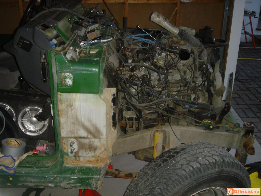

Så langt kom jeg i dag. Det begynner å bli fremdrift men det er fryktelig mye som må ordnes til før jeg kommer igang. Det måtte ryddes plass og settes slik at jeg får tak i ting pluss at en masse måtte bæres opp på loftet i garasjen. Der har jeg hovedlager av deler jeg skal bruke.
Det ser ikke ut til å være særlig alvorlig rust. Litt bekymring er det at denne bilen ble godkjent uten anmerkning på PKK for ett år siden. Rett før salg. Med tydelig brudd i et tverrstag i ramma. Pluss at Bumpstoppene fremme manglet.
Slik står bilen i natt. I morgen tar jeg den andre skjermen og så hiver jeg ut motor og girkasse. Bruker elefant-løft, snabelheis eller hva pokker det heter.

Jeg har løftet ut motor med girkasse fra suki en gang. Rygget henger inn til fronten og løftet og slepte ut motoren. Da jeg ringte deg Sven og spurte om råd. smile.gif At jeg ikke ødela ryggen er et under for det var for tungt. Den helvetes multippel sklerosen sad.gif min gjør heller ikke at jeg får særlig mye ekstra krefter i armer og ben. Når jeg anstrenger meg max får jeg plutselig et punkt hvor kraften bare forsvinner. Da er det kjipt å stå der med en motor.

Da er begge forskjermer tatt av. Eksosanlegget er løsnet. Synd egentlig at jeg har et nesten nytt eksosanlegg som jeg ikke får benyttet videre. Men har plukket det pent av uten å ødelegge noe som helst på det. Anyone?
Hele dasjbordet er tatt ut. Pedaler, ratt og rattstamme, bremsekraftforsterker er plukket av.
Da jeg løsnet fremre drivaksling fikk jeg en støkk. ohmy.gif mad.gif Det var like før både det ene og det andre. Krysset var lagret kaputt og gått i oppløsning. Inngående aksling på fordelingskassa er helt løs. Kan trekkes ca 35 mm inn/ut i kassa pluss en slark på ca 15%. Den henger rett og slett og slenger. Ikke rart det har bråket jævli. Jeg var sikker på at det bare var lager i girkassa.
Godt jeg har ei ekstra transferkasse jeg kan sette på til jeg får overhalt denne kassa. Må få overhalt mellomaksling ut fra girkassa også. Må rote litt rundt og se om jeg kan ha en liggende som jeg kan bruke inntil jeg bytter ut alle mellomakslingene.
Sånn ser bilen ut nå, og rotet hoper seg opp på arbeidsbenken men jeg forsøker henge på plass verktøyet hver kveld så jeg går ikke fra det som her med halve tavla tom biggrin.gif
Det fremre tverrstaget er såpass skadet av rust på venstre side med tretthetsbrudd og det hele. Kommer til å kappe det inntil ramma på begge sider og fjerne det helt. Så får jeg sveiset inn et nytt med tilsvarende dimensjon. Blir mer solid med et helt rør enn å begynne å skjøte og surre.
På det elektriske anlegget var det surret og koblet noe fryktelig. Tydeligvis av en fargeblind bilelektriker. Godt det finnes avbitere. Klipper vekk det meste og lager nytt siden jeg skal legge inn mye nytt samtidig med at jeg monterer ny motor og injeksjon.
Spørsmålet er om jeg blir ferdig til 15.de august?? Jeg tror jeg rett og slett må begynne ferien nå med en gang og holde på frem til treffet i august for å bli ferdig. biggrin.gif biggrin.gif
