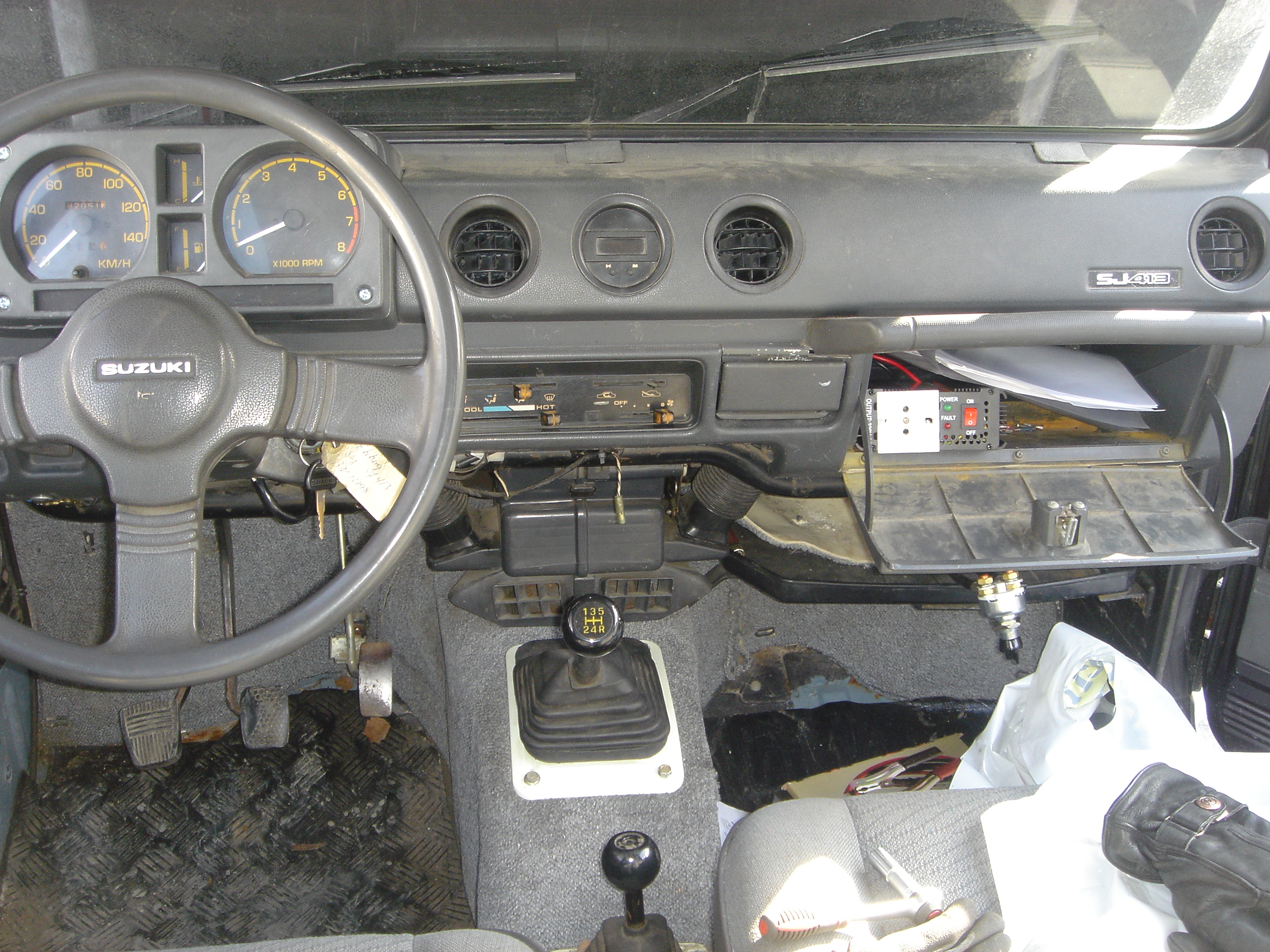

I dag har jeg gjort følgende med bilen:
Satt inn hovedbryter og en konverter slik at jeg har 220V til mobillader og PC i bilen.

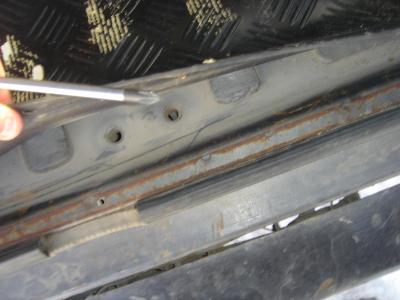

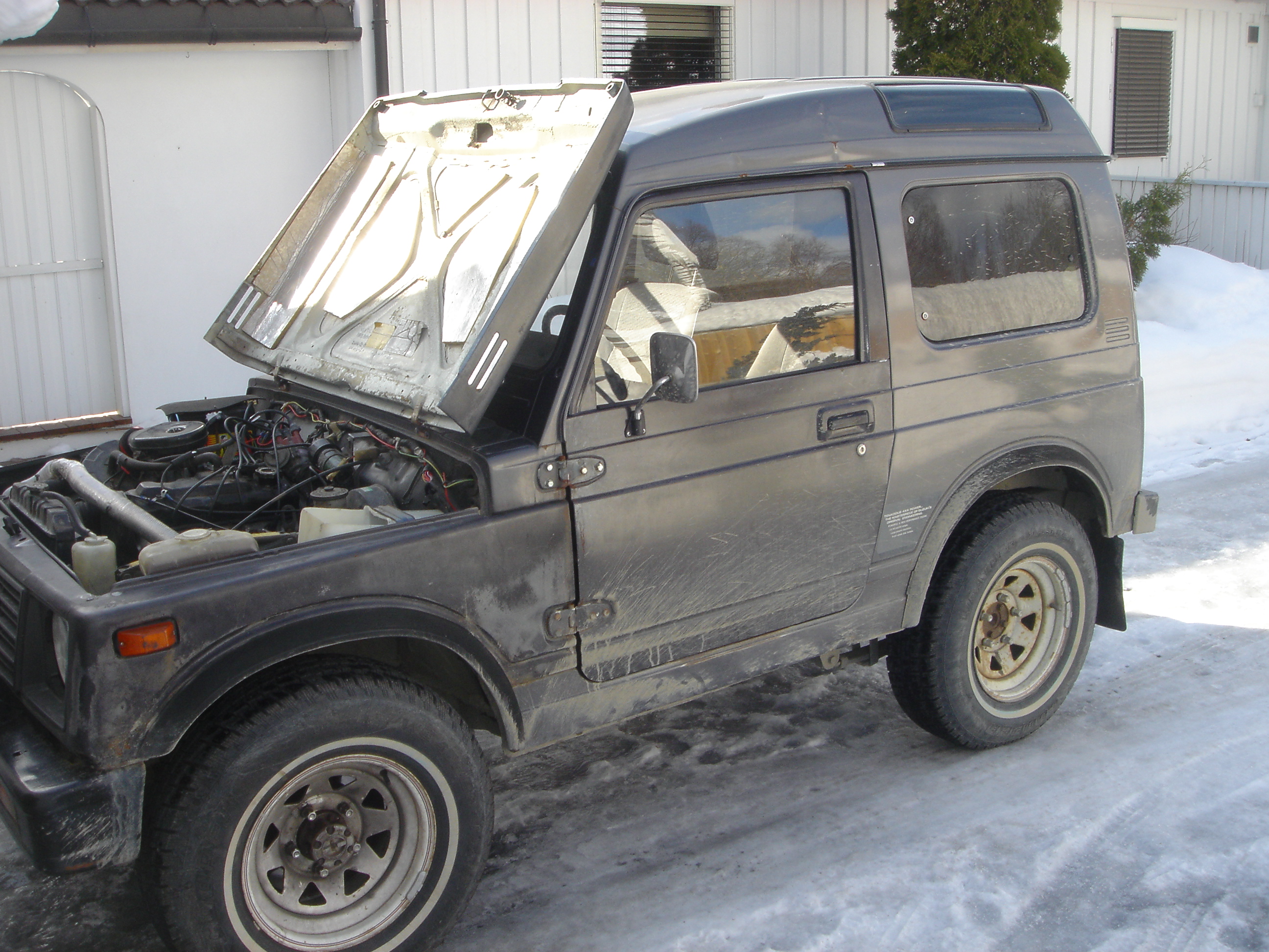

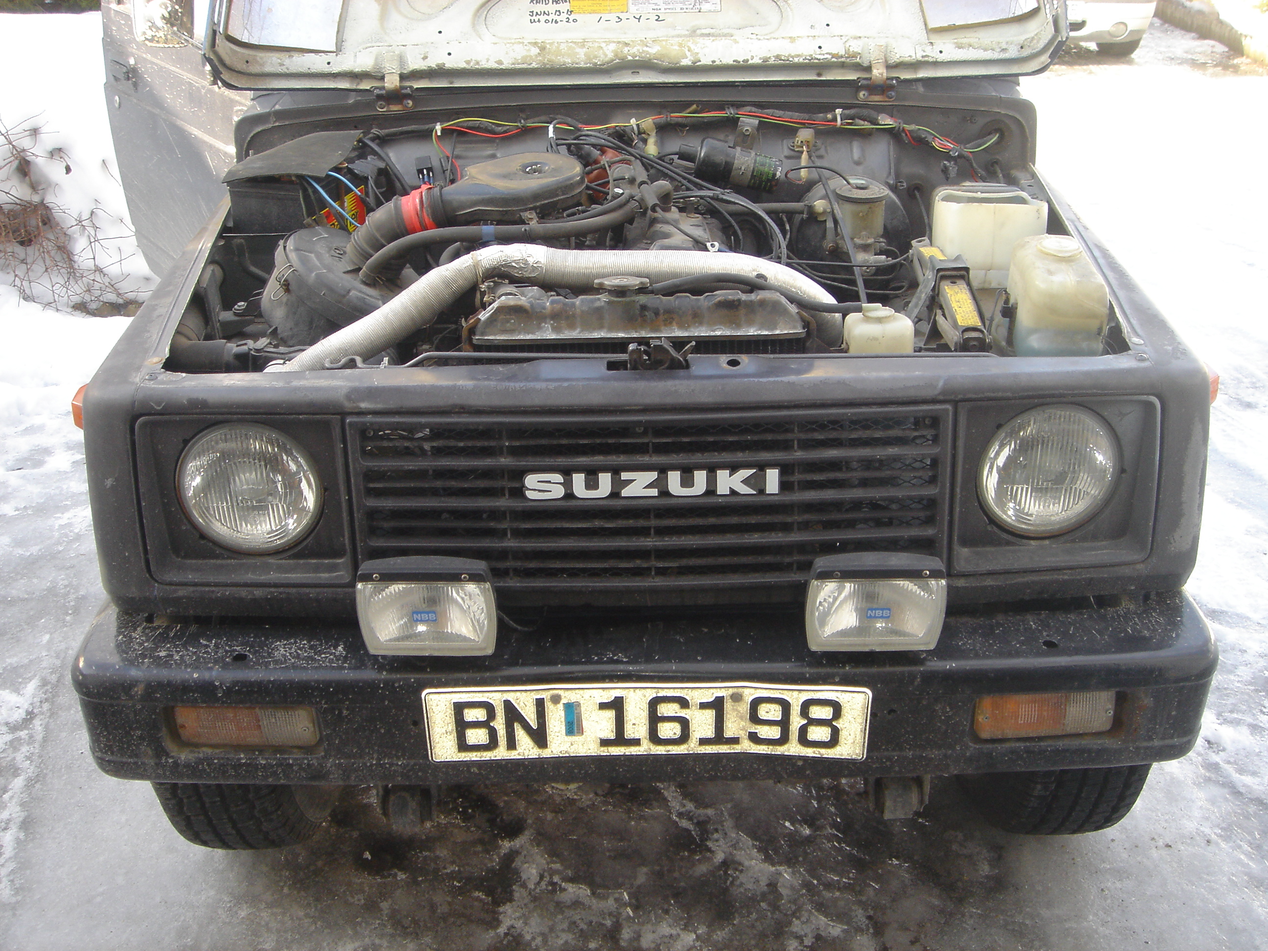

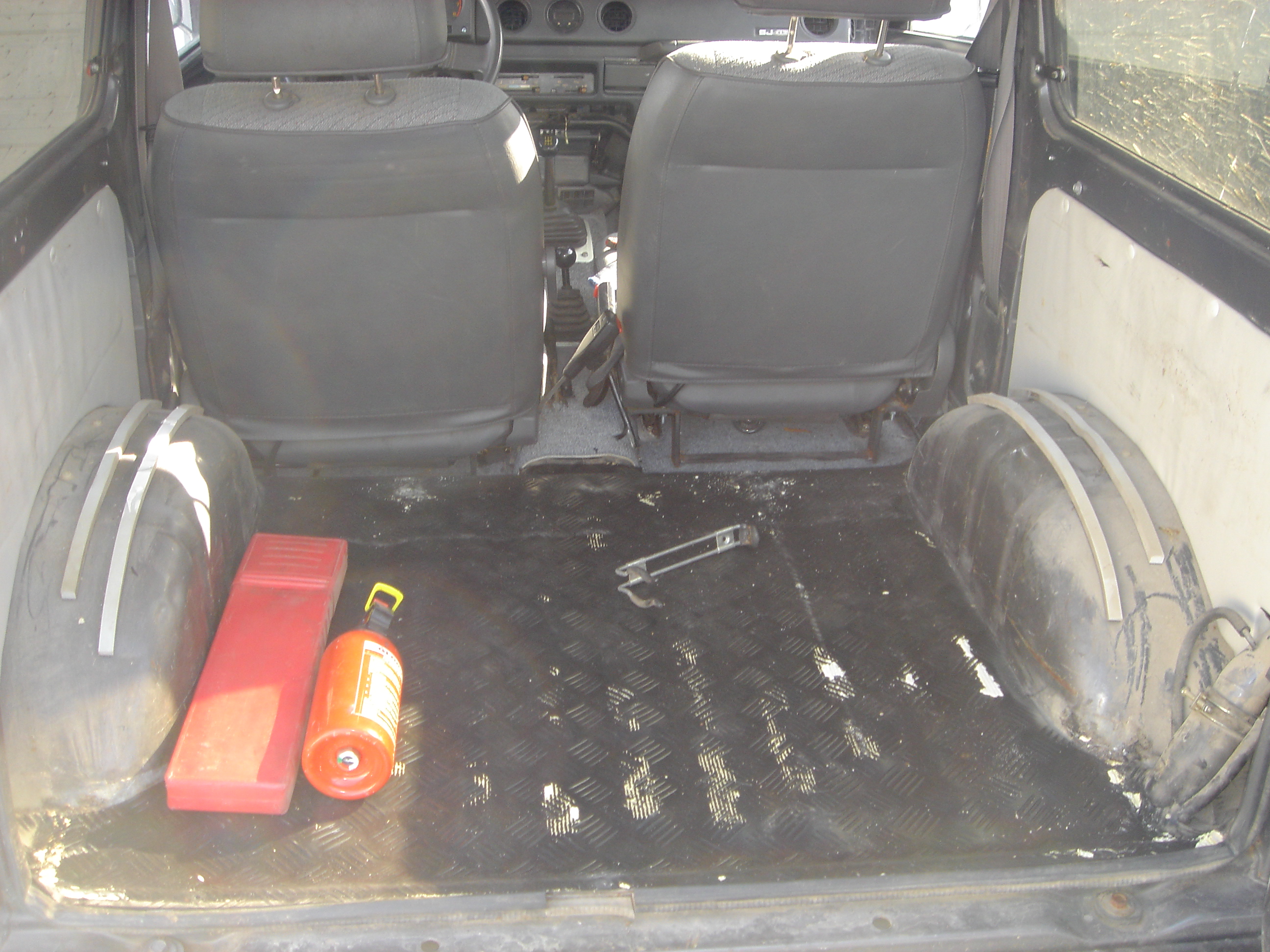

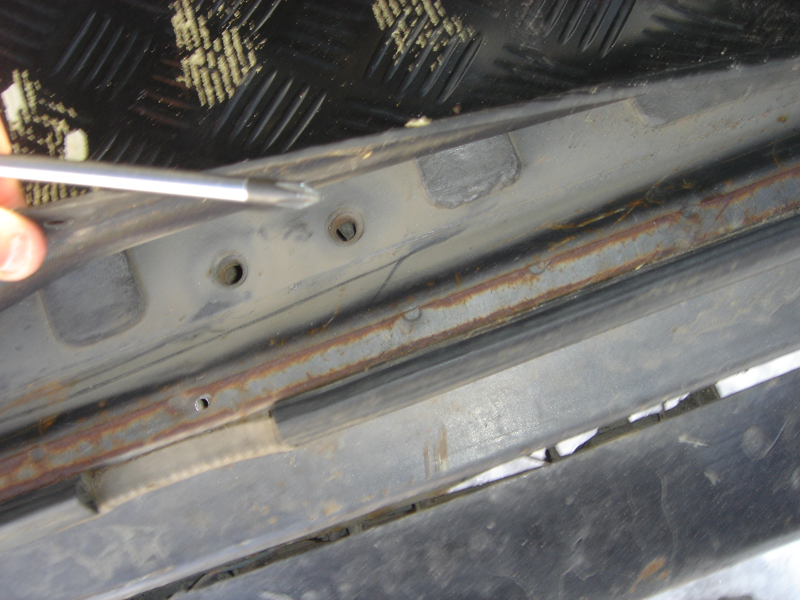

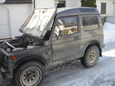

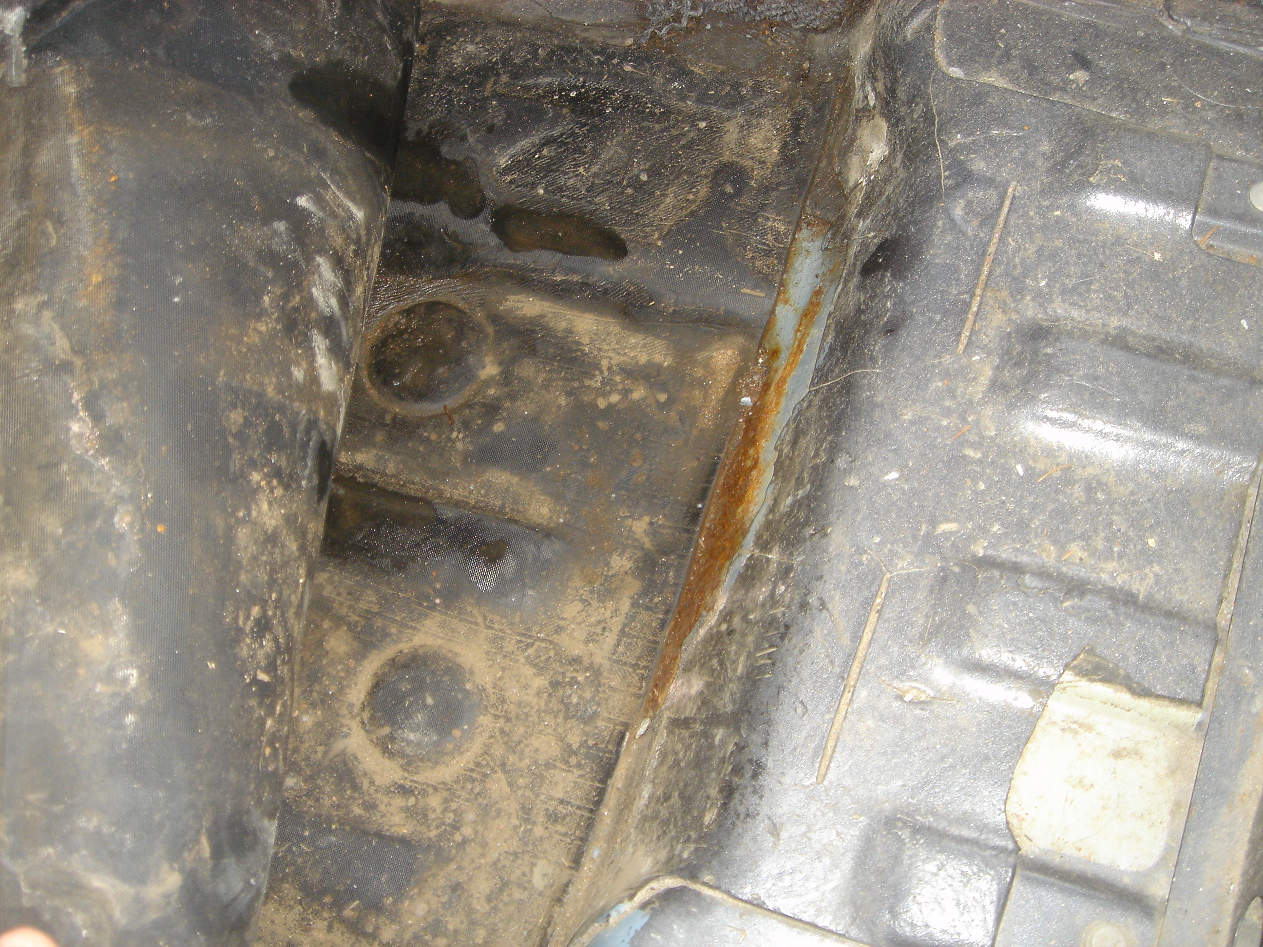

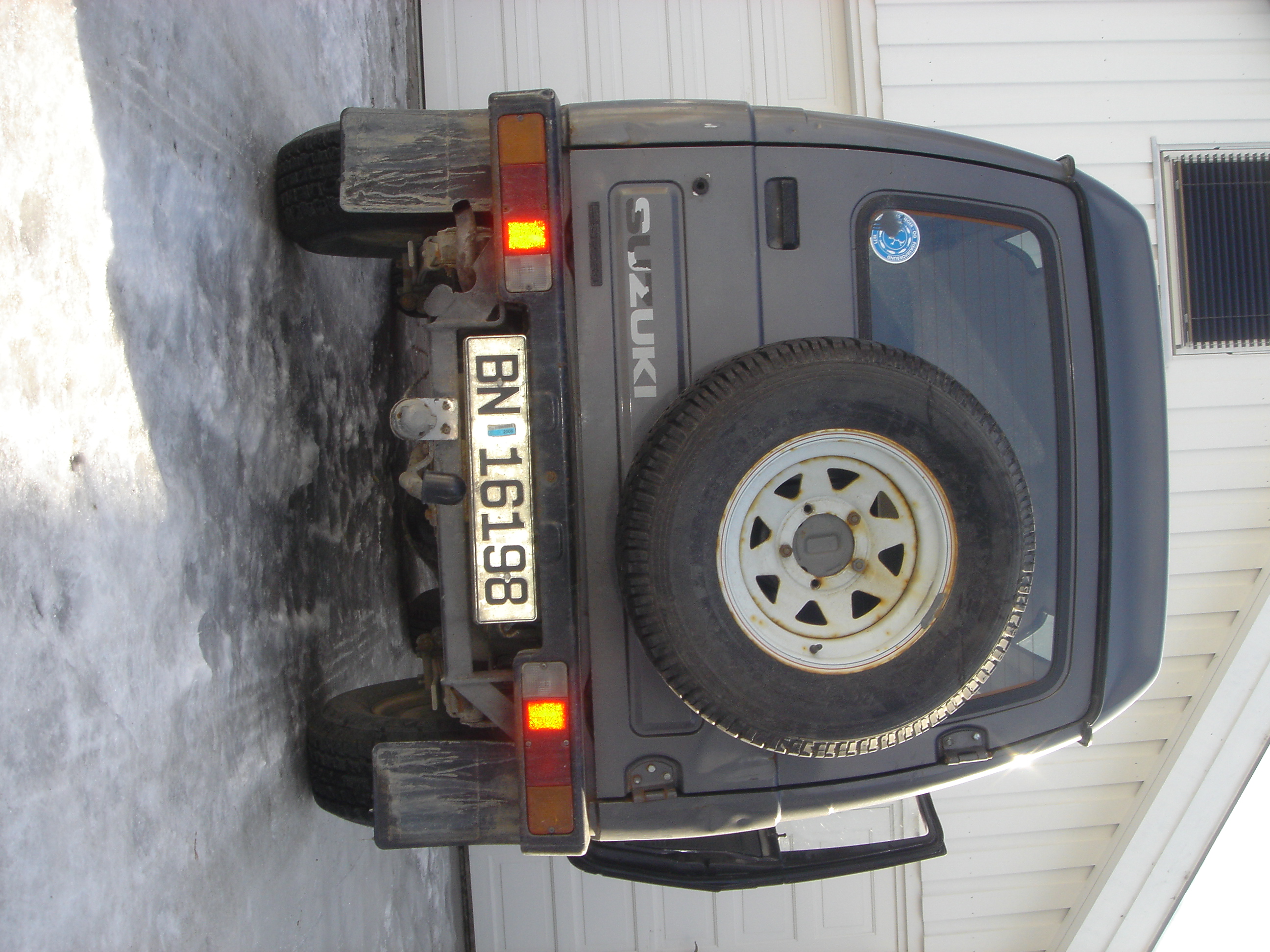

Posted 26 March 2009 - 16:36
Hvilken nr jeg skal gi denne vet jeg ikke. Nr 4 om jeg teller de jeg har pr i dag, men om jeg skal regne med de jeg har hatt og der jeg er deleier eller venter på å overta må det bli rundt 15.
Denne bilen er ikke i ille stand og det er ikke særlig mye rust på den. Bestiller meg en Weber 32/36 forgasser til den i løpet av uka så får vi se hvordan den fungerer. Den originale harker en del og jeg er ikke så lysten på å begynne på forgasseren uten å ha bilen i kjørbar stand.
Så blir det å bytte viftereim, registerreim og litt annet smått.
Utover sommeren skal jeg pusse den ned og sprøyte på litt lakk om jeg får tid, den ser skikkelig ille ut.

#450 JarleA
JarleA
  • 557 Innlegg:
Posted 26 March 2009 - 17:54
Enig om at den så litt ille ut! Kjenner det kribler i fingrene og at vaskebøtta og detailer utstyret i kjelleren skriker etter å få komme frem! En skikkelig vask innvendig og utvendig ville nok gjort underverker.

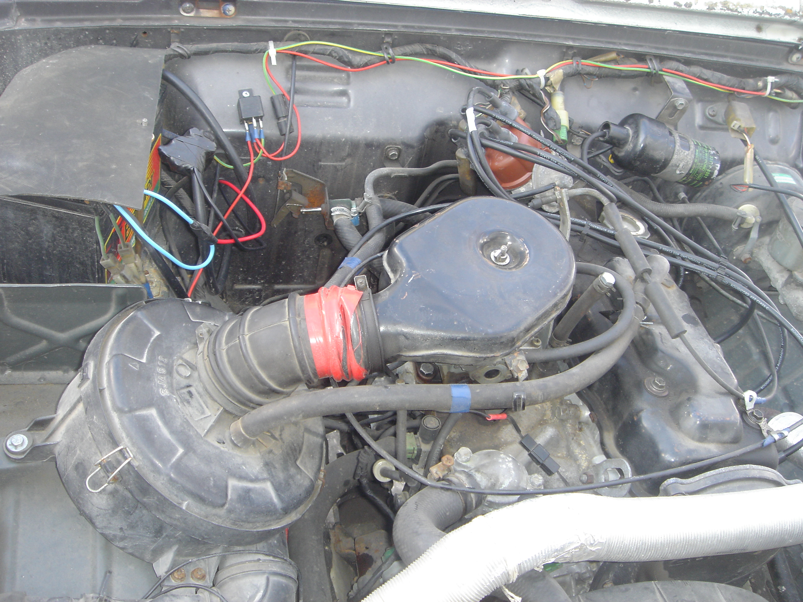

#451 Roar Hovet
Roar Hovet
    Bygdetulling
  • 5180 Innlegg:
Posted 26 March 2009 - 19:29
Perfekt utgangspunkt til mitt Tin-top prosjekt den der Gunnar. Send den til meg du, så skal den få lavt tak:)
Så ut som om det har vært en hobbyelektriker på gang i det motorrommet...

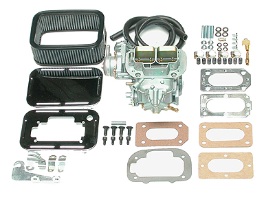

sikker på at det er en 32/36 du skal bestille Gunnar? Jeg hadde en lang samtale med Byman på forgasserservice om akkurat det... og ha nente at SJ'en med 1300 motor aldri ville gå pent/ riktig med den... Halsene blir for store, noe som resulterer i at lufthastigheten igjennom gasseren blir for lav.... som igjen gir dårlig forstøving/ dråpedannelse...
Jeg mener at 34/34 er det forgasserservice skaffer i sett til denne(untatt fra statene da...)

Denne hadde jeg på 1300 motoren min og den fungerte perfekt både sommer og vinter.
The original high performance part for the Samurai is the 32/36 carburetor. It has always been recognized as the easiest and most affordable carb kit in terms of performance. Expect a 24% horsepower boost which turn into a night and day difference from the stock carb unit. The higher CFM (cubic feet per minute) of the EMPI over the stock carb makes for better acceleration without hesitation or the inherent flat spot experienced with the factory carburetor. Your mileage will not suffer with this carb, depending on driving style. The complete kit comes with the pre-jetted 32/36 EMPI carb, chrome air filter(SS601) base adapter plate, complete gasket kit, throttle linkage, support brackets and complete step by step instructions.
#454 Nöcke Gunnar
Nöcke Gunnar
  • 3691 Innlegg:
Posted 26 March 2009 - 22:51
QUOTE(JarleA @ 26 Mar 2009, 17:54) <{POST_SNAPBACK}>
Ser nakent ut uten radiokonsollet.
Det er ikke bare at den er skitten, panser og forskjermer er tatt fra en blå bil og så har lakken de har sprutet på begynt å koke og så ser det ut som de har slipt litt for å få bort de værste boblene. Skjoldete og stygt.
Skulle gjerne satt inn en radio, men må fikse dørlåsene først.
#455 Nöcke Gunnar
Nöcke Gunnar
  • 3691 Innlegg:
Posted 26 March 2009 - 22:52
QUOTE(Roar Hovet @ 26 Mar 2009, 19:29) <{POST_SNAPBACK}>
Skulle gjerne hatt lavt tak på den, absolutt så om noen har en tin-top løsning er jeg klar for diskusjoner der.
Forrige eier hadde problemer med lysene og et verksted koblet opp et ekstra rele og ei jævla vase med ledninger, helt utrolig hva de gjorde når en ser på hvordan det er koblet opp.

Jeg ser det er noe ulike meninger om Weber 32/36 34/34 osv og at de må snues. Jeg har vært borte i problemer med Weber tidligere, men kommer til å gjøre et nytt forsøk for å se om det går bedre denne gangen.
Den har manuell choke og det tror jeg er en fordel.
Spørsmålet er om jeg skal slenge på et 2" eksosanlegg.
