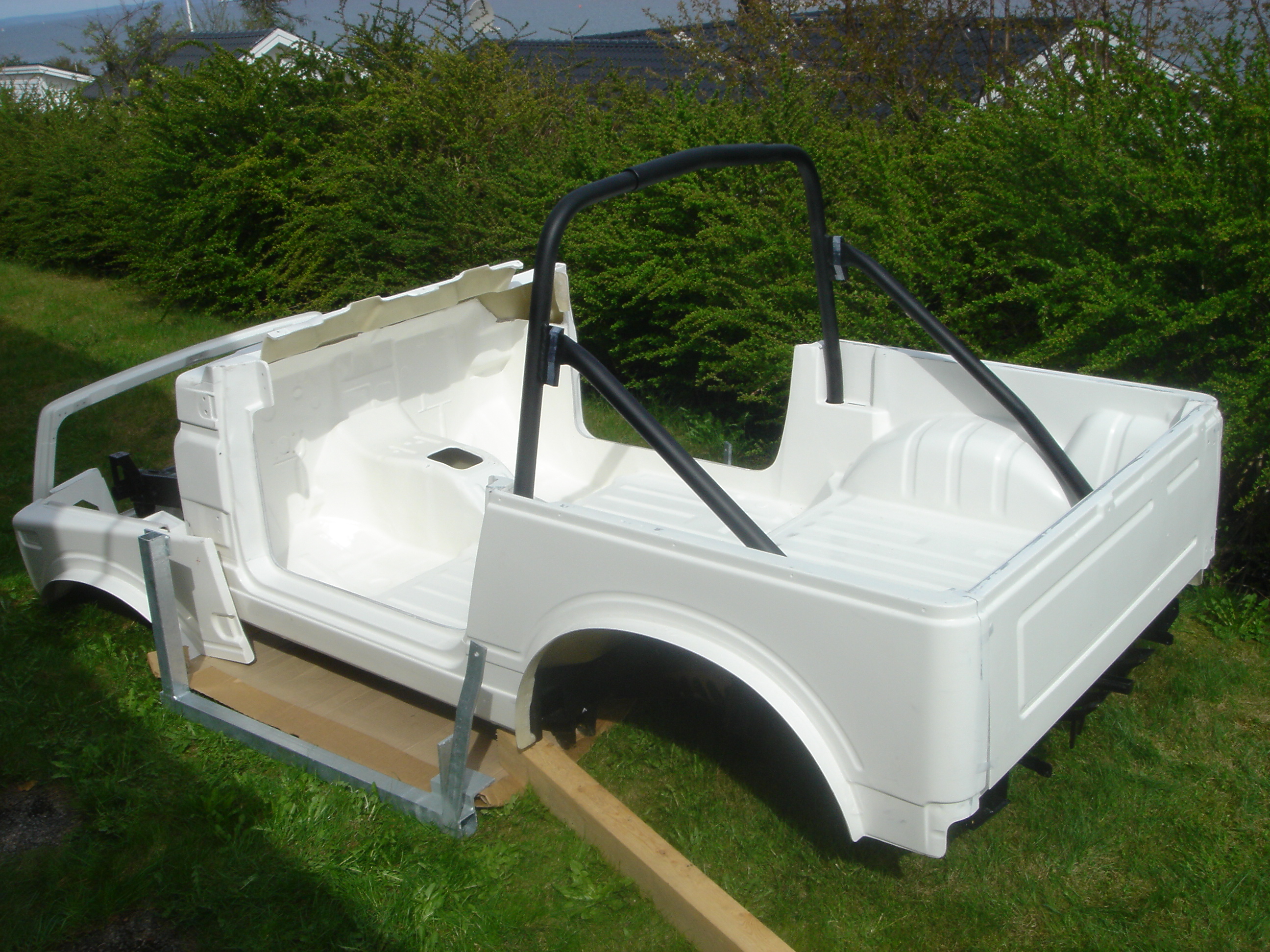

Litt sent ute kanskje, men her er litt fra Tysklandsturen som Svein54 og jeg var på.
Vi bestilte glassfiber fra Weiss Design http://www.weiss-des...hnik/index.html og ba om at det skulle leveres til speditør i Flensburg som ligger rett over grensa fra Danmark.
Dermed ble det kortere veg for å hente varene samt at vi selv tok det over grensa, og med utenlandsopphold over 24 timer kan en ta inn en del varer uten å betale avgift. Glassfiberdelene ble betalt på forskudd for å slippe enklere unna med den tyske speditøren.

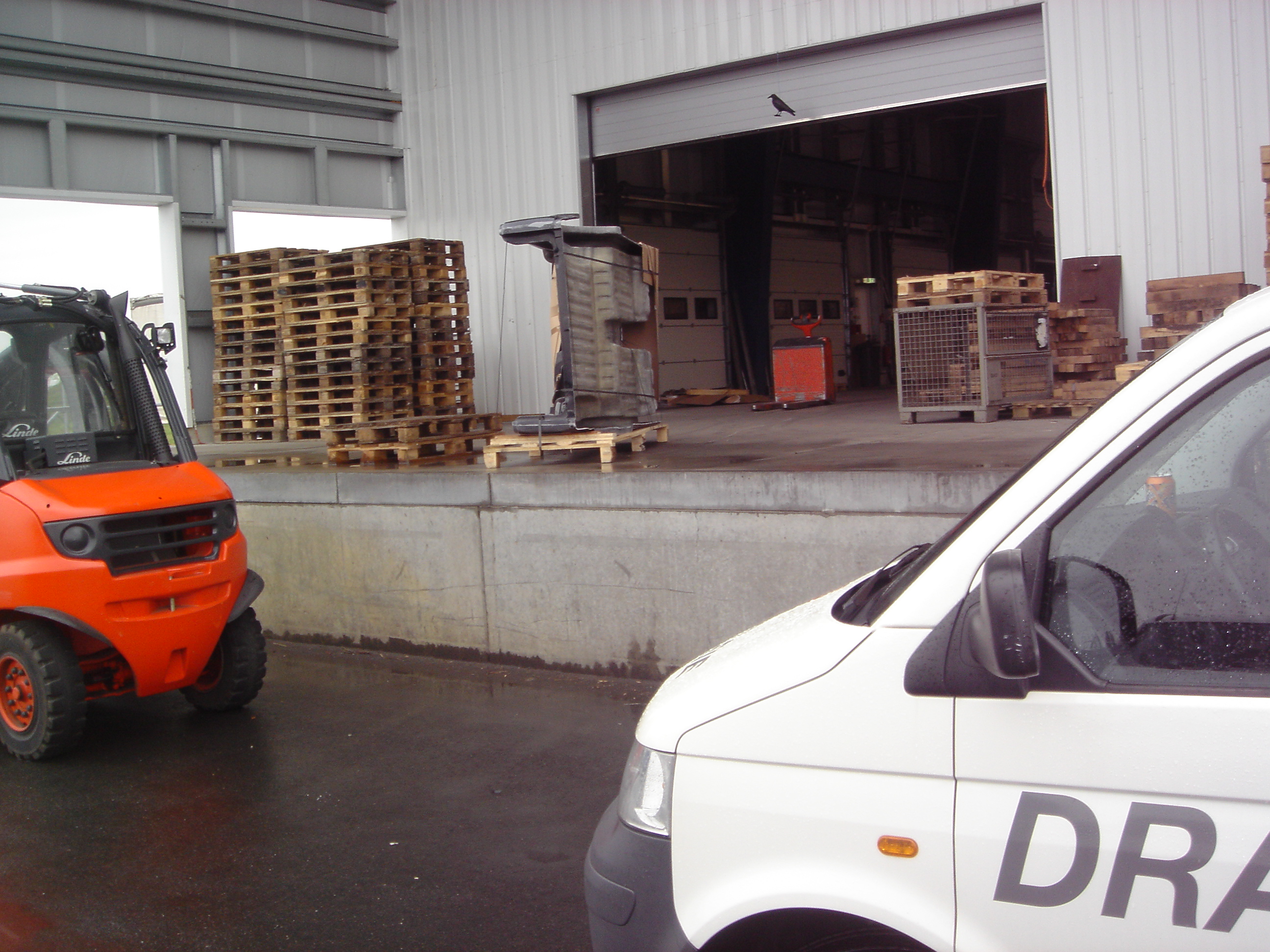

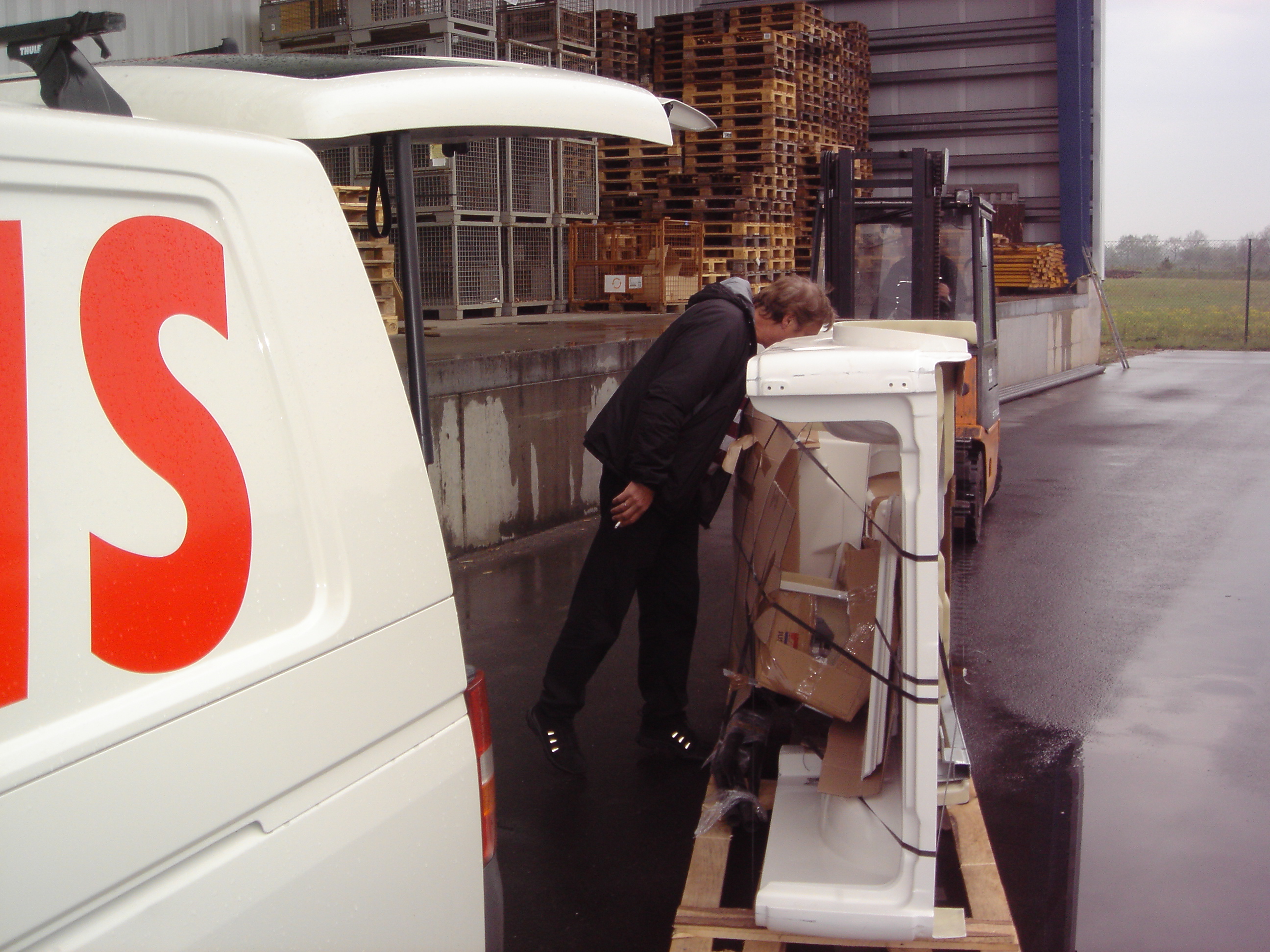

Svein hadde ansvaret for å få tak i bil som var stor nok, men når pallene med baljene kom ble jeg litt svett. De gikk ikke inn gjennom bakdøra før på andre forsøket. En måtte på taket. Heldigvis hadde Svein tenkt på takstativ. Men stropper. Svein: Hyssing med ei lita klemme på er ikke en stropp, det der skal du mobbes for i laang tid.
Vi fikk lastet opp til slutt.

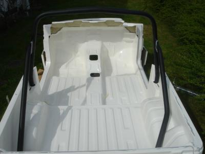

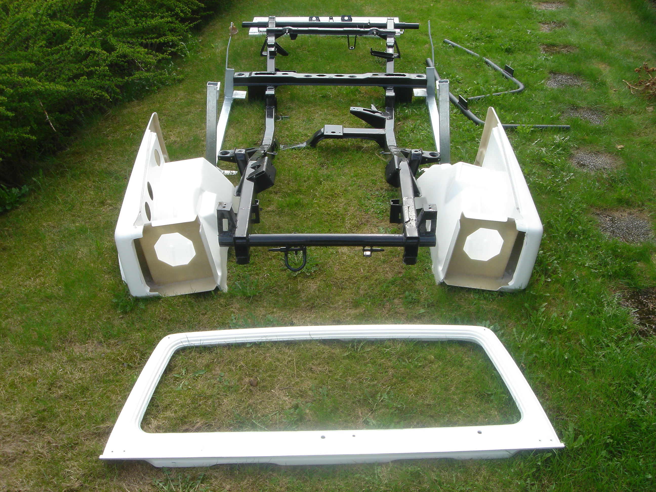

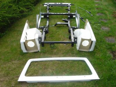

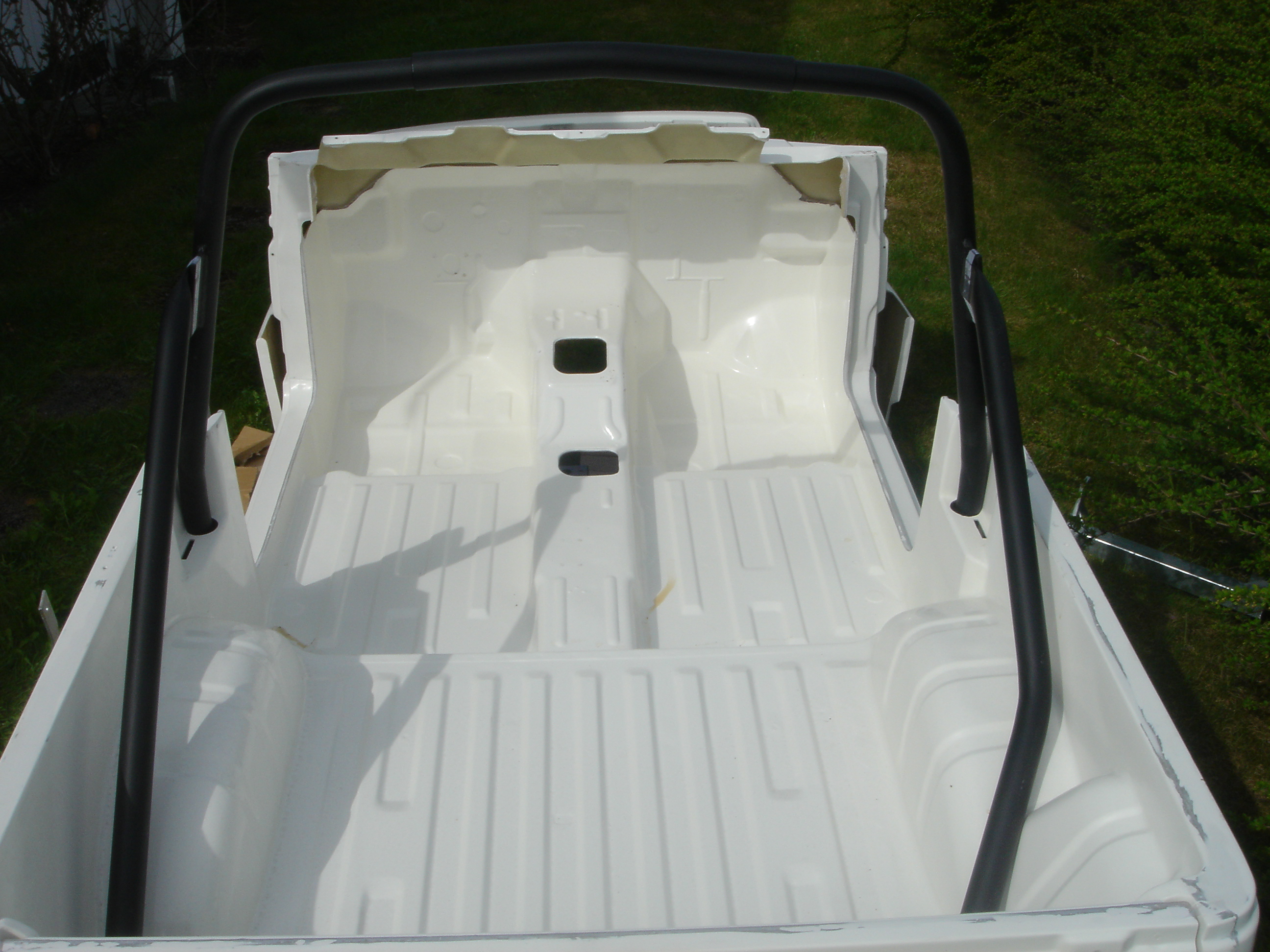

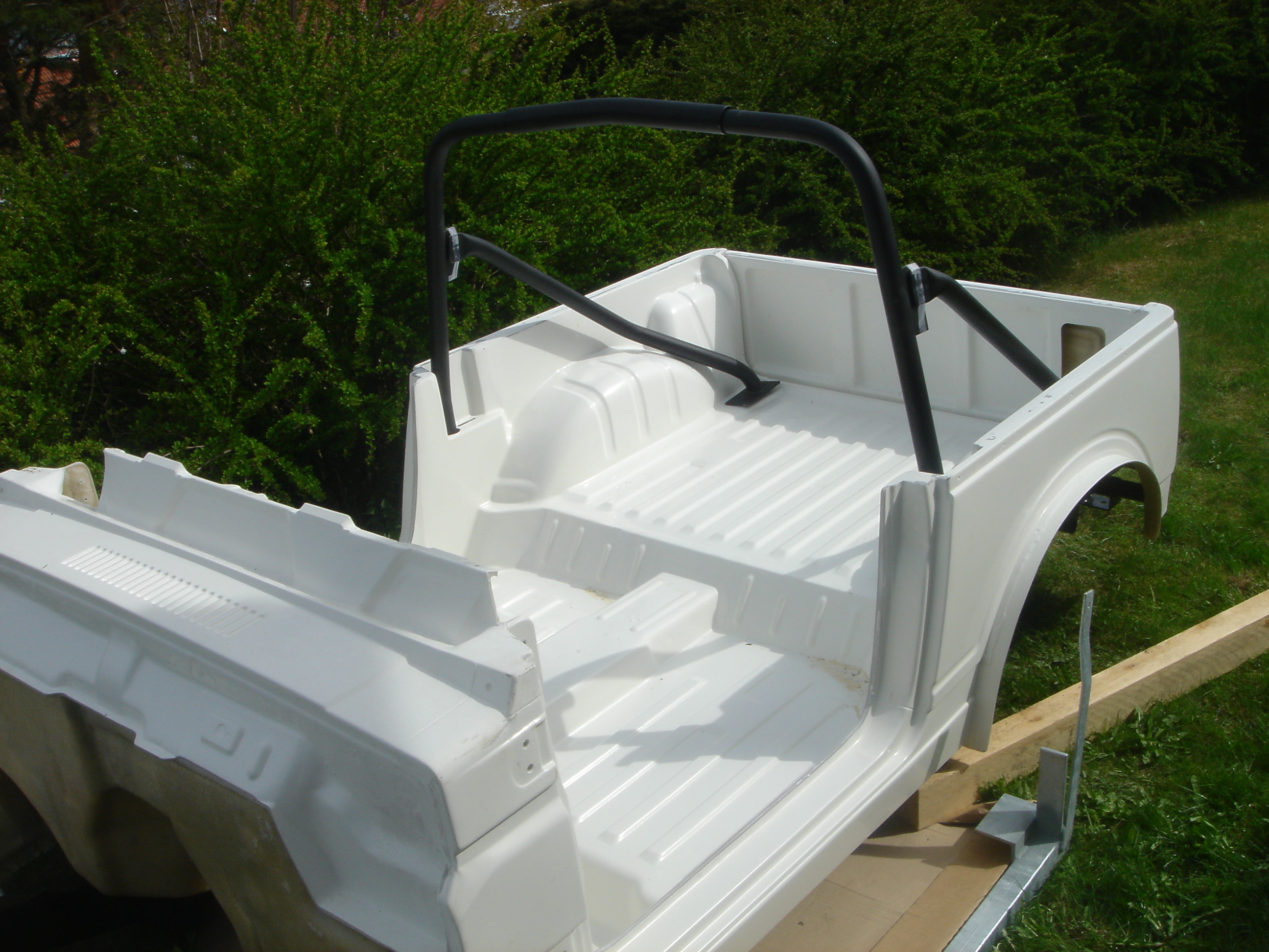

Og slik ser delene ut. Glassfiberbalje med Tüv samt skjermer, baklem, ruteramme og veltebøyle MED Tüv.
Kan absolutt anbefale andre å gjøre det på samme måte for å spare penger når en bestiller større ting hvor en kan spare både transport og annet.
