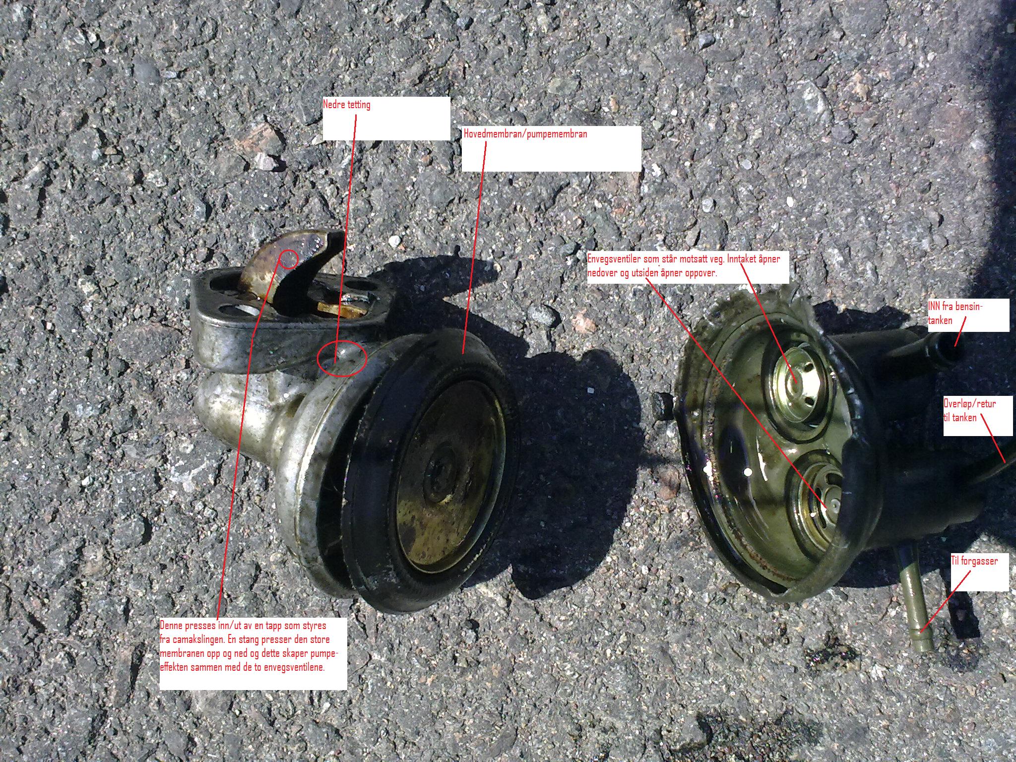

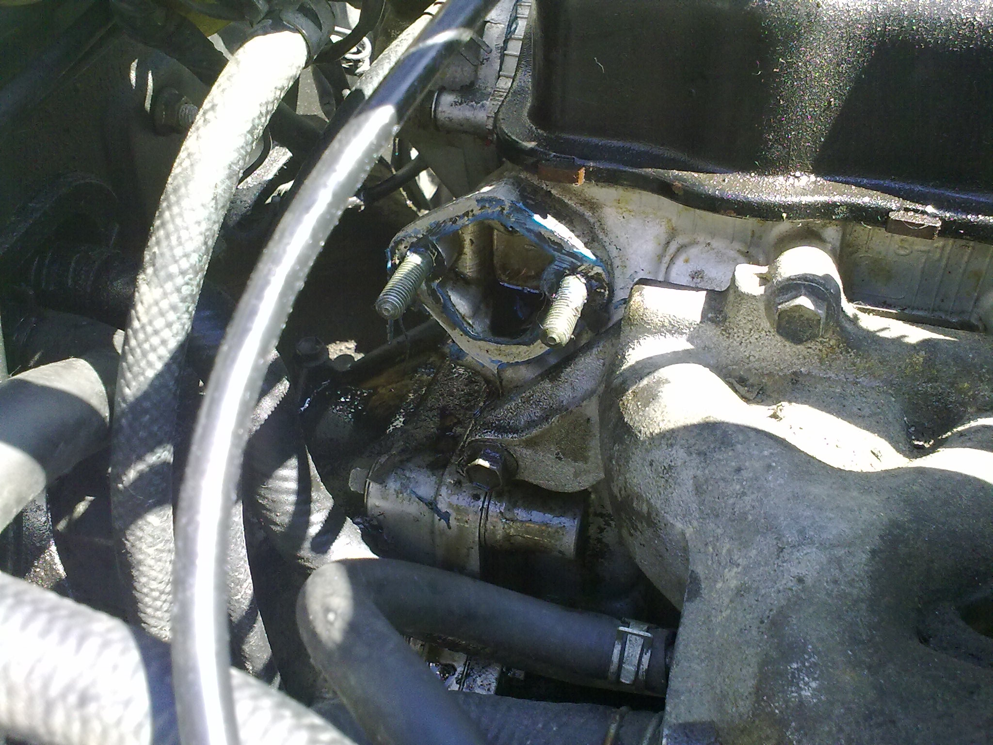

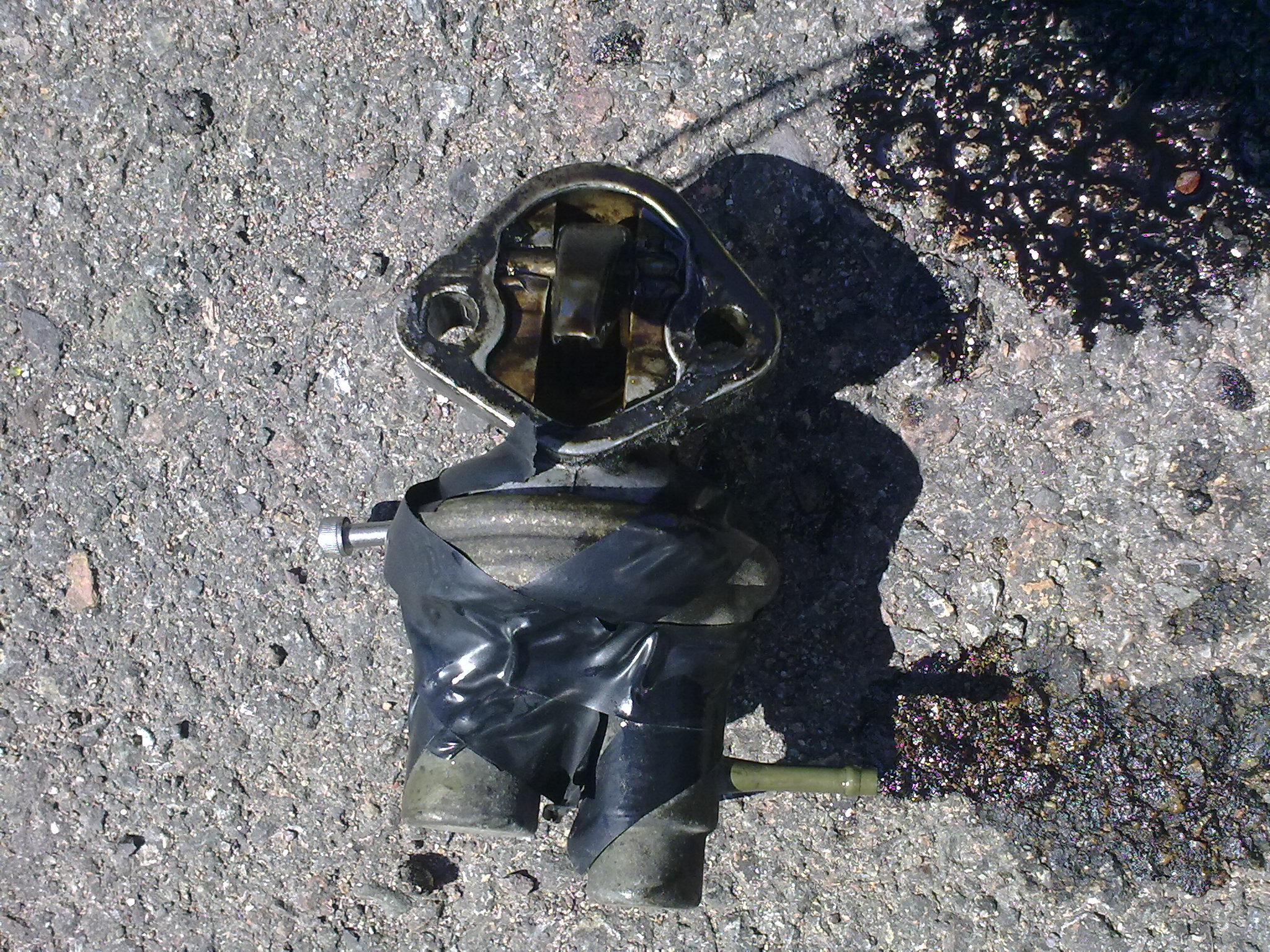

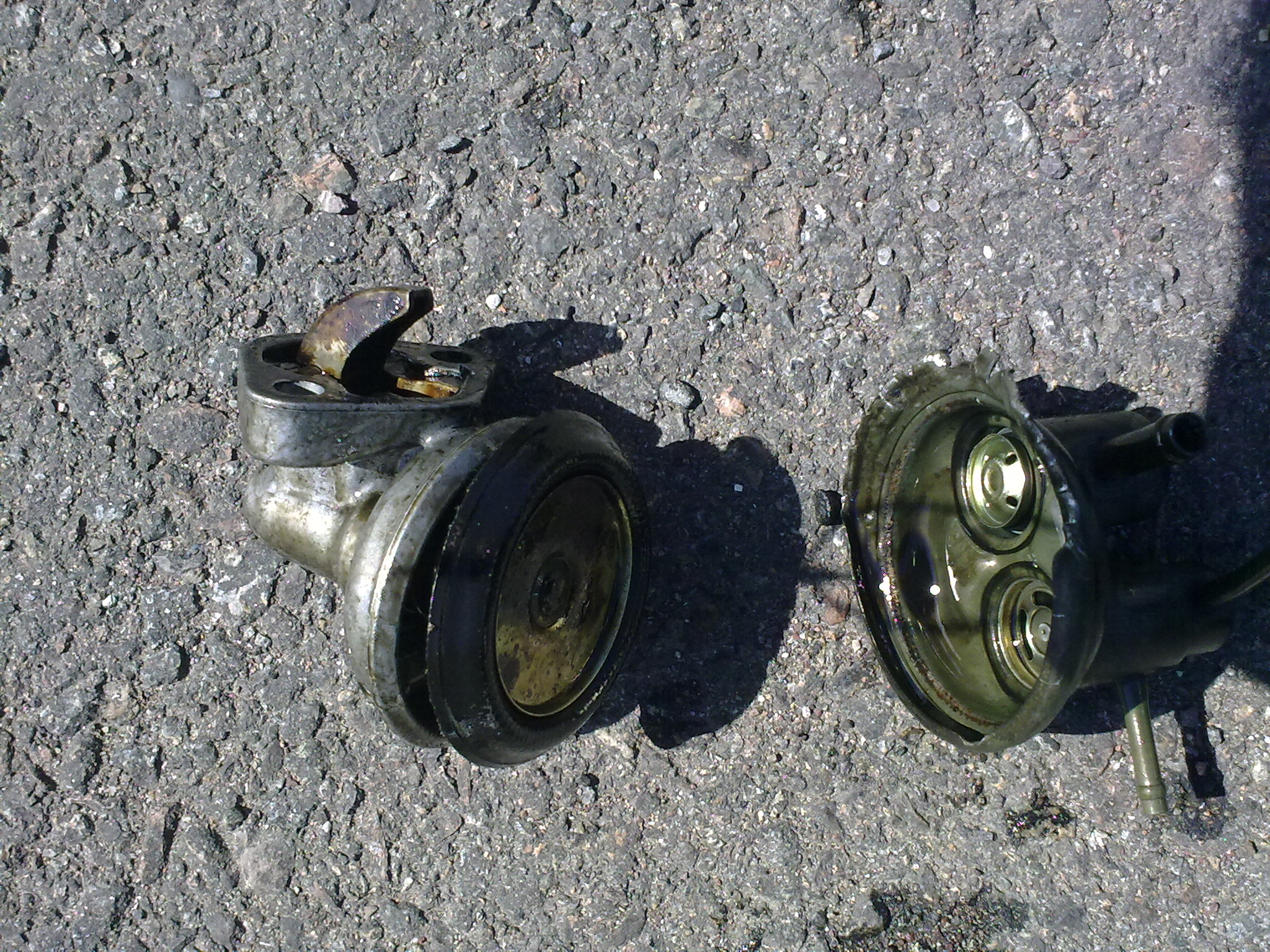

Først har jeg fått en enorm oljelekkasje som viste seg å komme fra de mekaniske bensinpumpa. Det rant olje ut av luftehullet på undersiden av pumpa.
I bensinpumpa sitter det en tetting nederst som hindrer olje i å komme opp i midtre del av pumpa samt at selve membranen hindrer bensin i å komme ned i midtre del av pumpa.
Ingen av disse delene kan byttes ut siden pumpa er montert i en spesialmaskin som klemmer fast øvre del.
Så fikk jeg ei pumpe av Svein og monterte den: Resultatet var en gedigen bensinlekkasje rundt hele den øvre membranen.
Tok av den og hentet ei pumpe ute hos Roar: Resultatet var absolutt ikke noe sug i pumpa. Den ene av de t innvendige ventilene som sitter hver sin veg i de to tårnene hadde sannsynligvis stivnet/tørket inn og dermed virket ikke skiten.
Resultatet er at på torsdag ettermiddag sitter jeg uten bil og i helga er det treff så jeg må se om jeg kan få tak i ei elektrisk pumpe og montere på ellers blir det hjemmehelg på meg.
