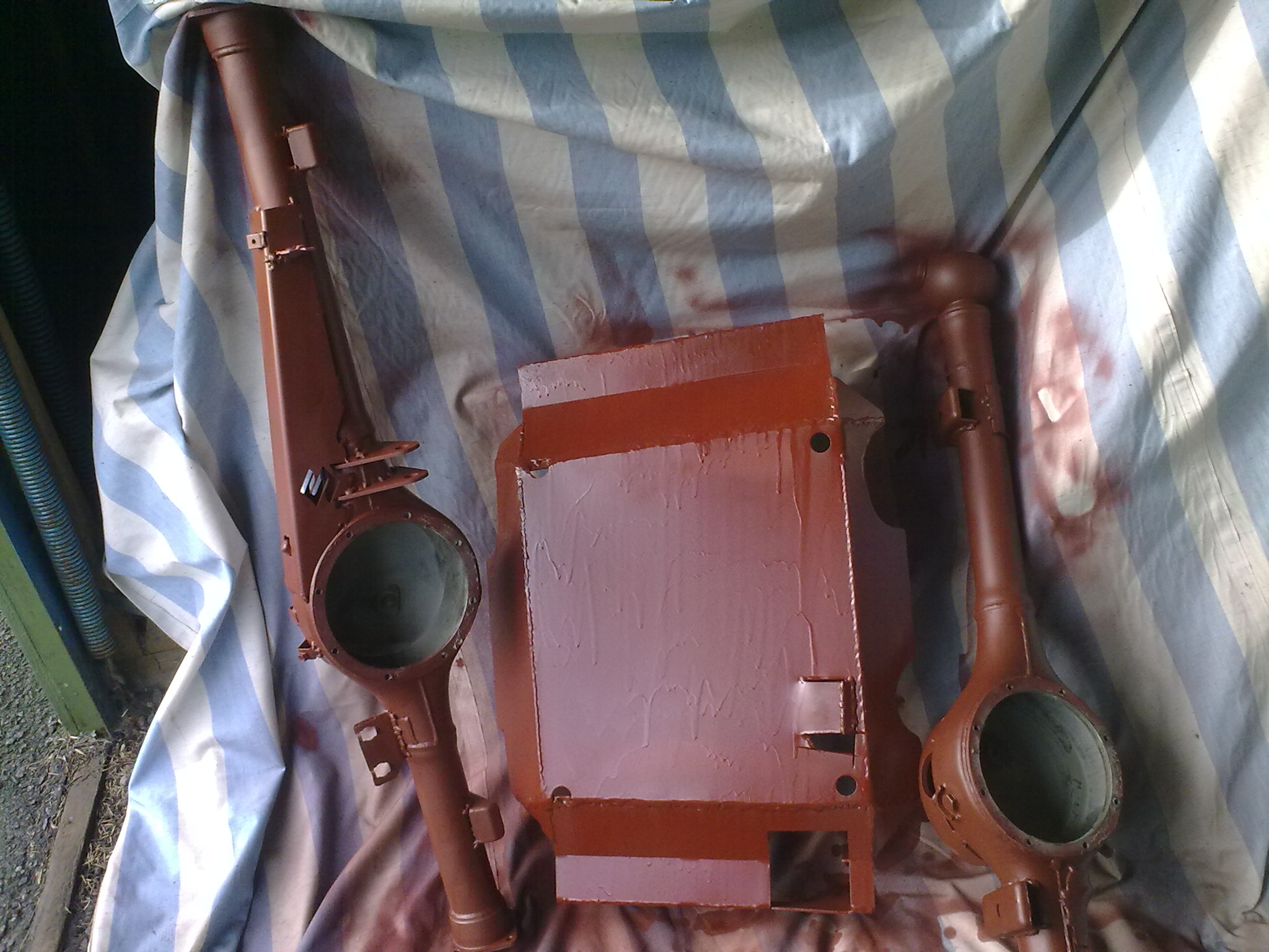

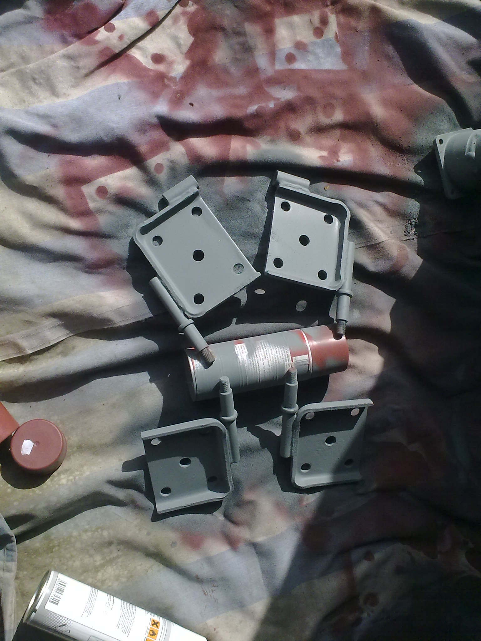

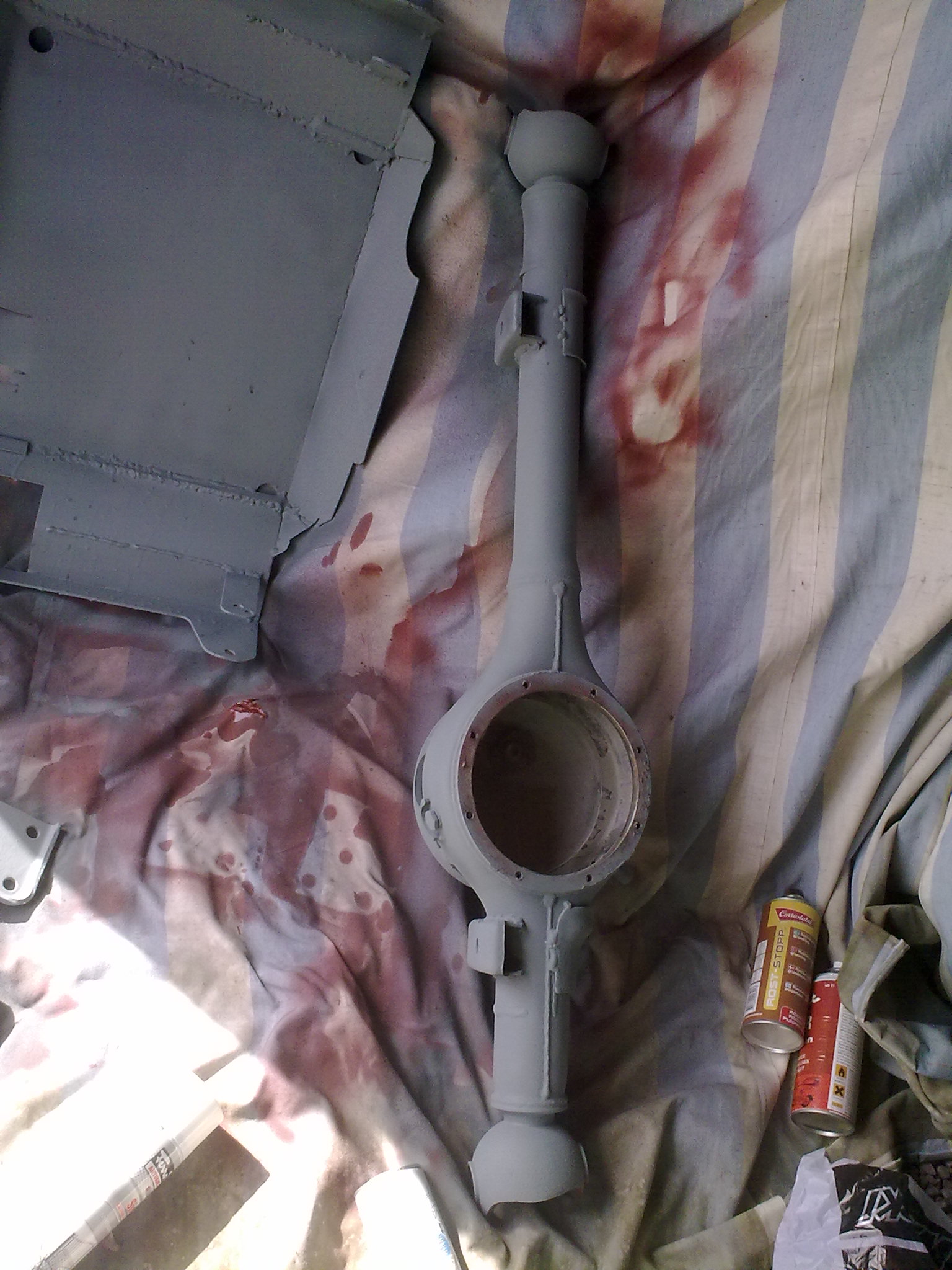

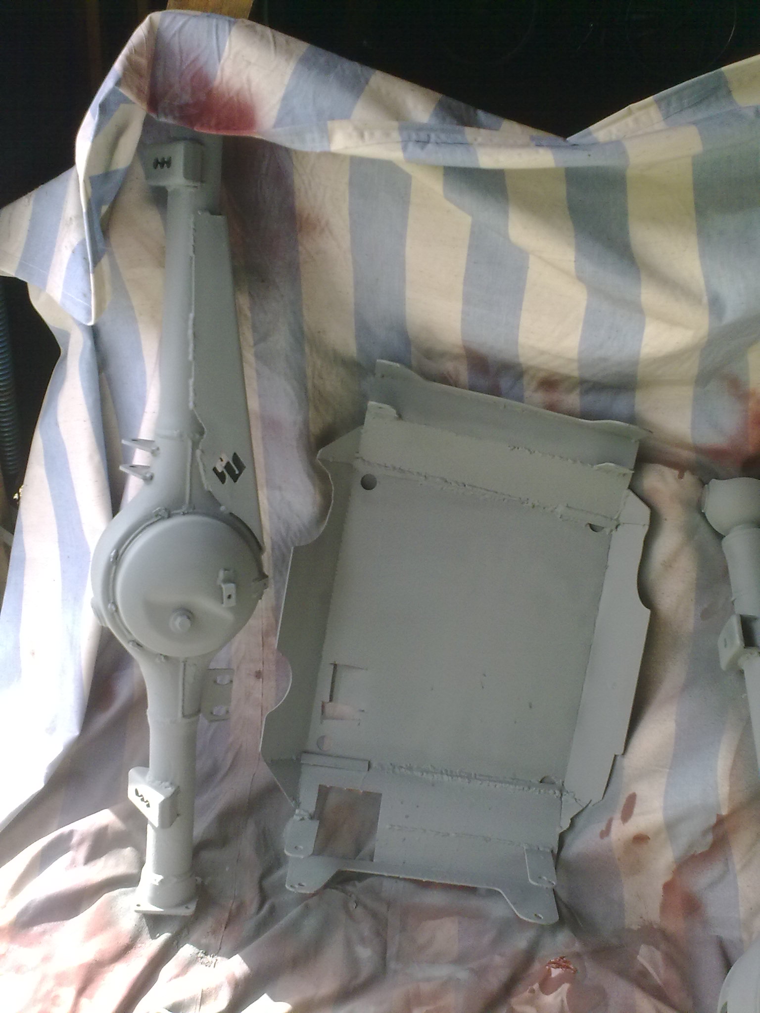

Sånn så akslingene ut etter at de ble grunnet med syregrunning. Først sandblåst og så syregrunnet. Det i midten er skliplate til å beskyte transfer og nye skivebremsen på håndbrekket. Svein54 hadde denne tidligere, men han gjorde litt for lite mot rust så etter noen måneder så den faan ikke ut i det hele tatt.
Så en runde i to omganger med zink.
I morgen blir det et lag med sort Bengalakk.

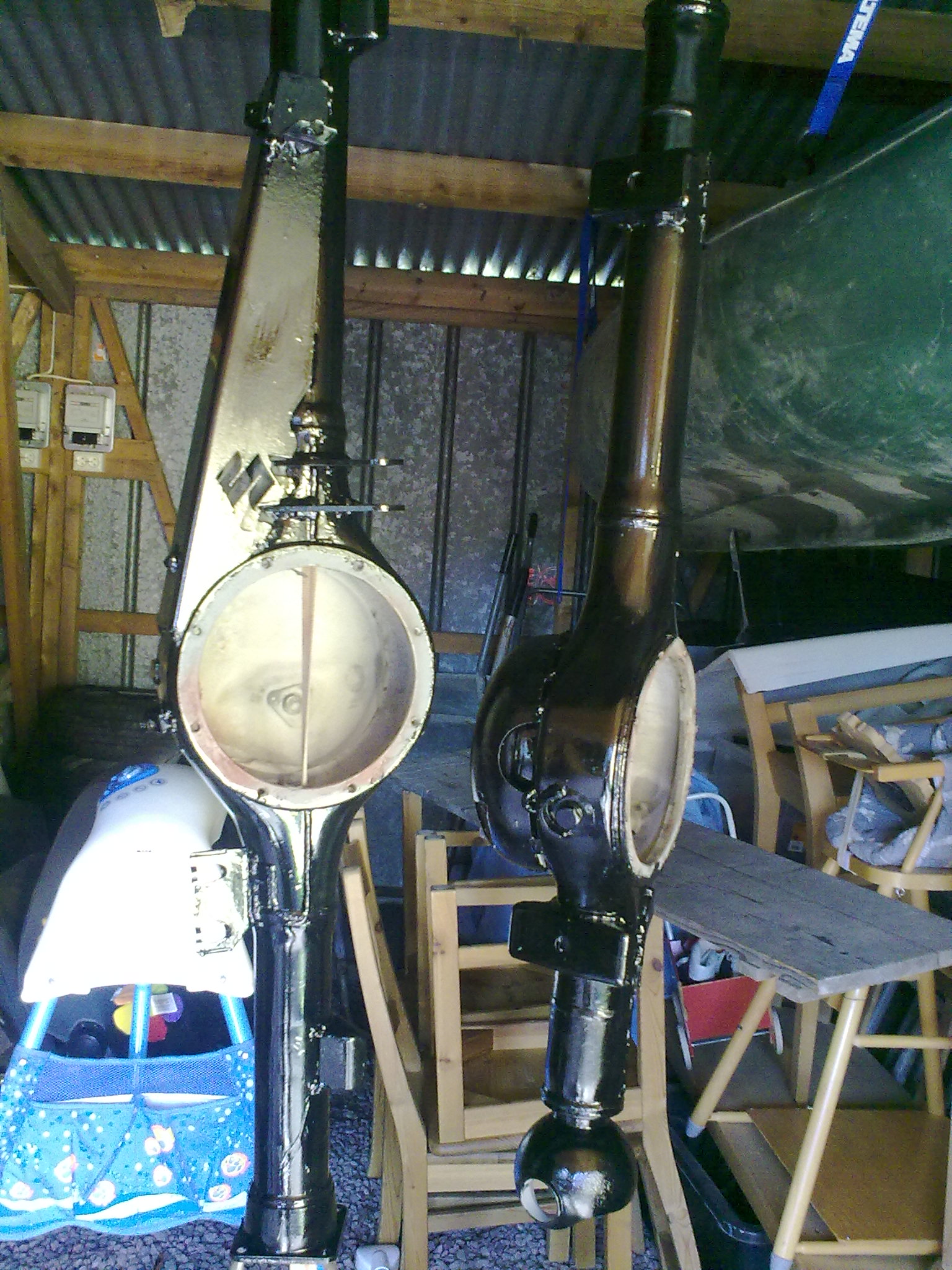

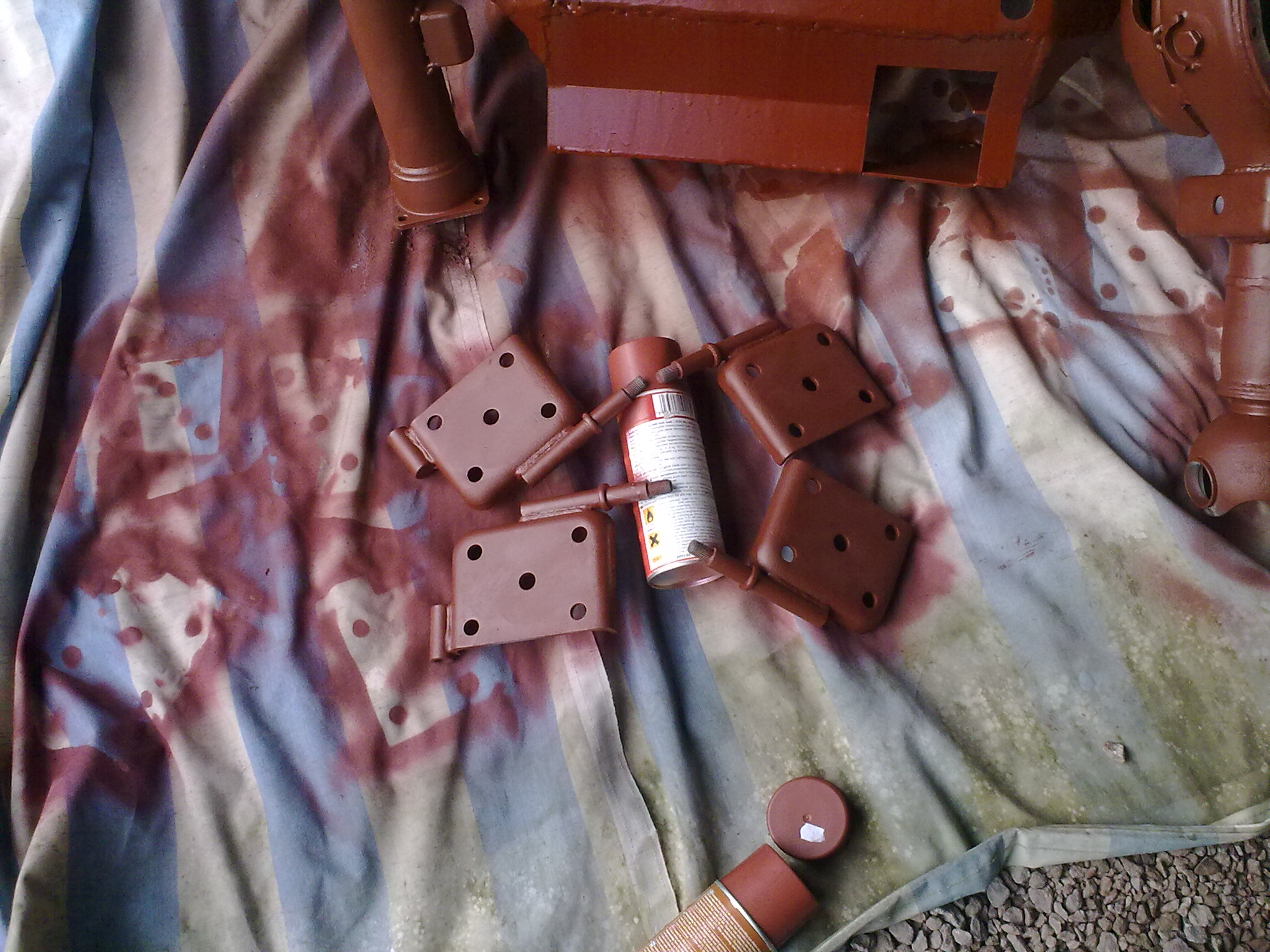

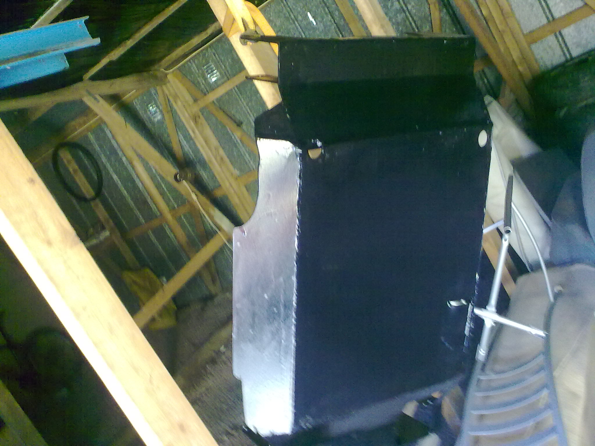

Sånn da er første lag med sort bengalakk på akslingene ferdig. Bunnpanna fikk også et lag.
06092009118.jpg 06092009117.jpg [attachment=
32045:06092009119.jpg]

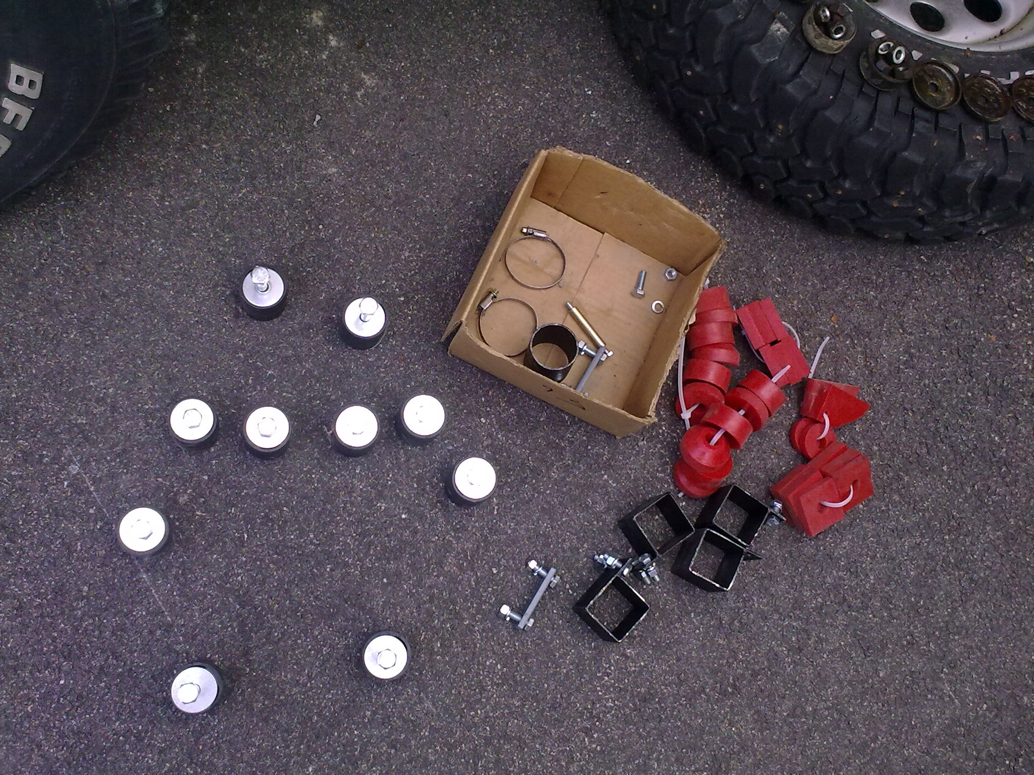

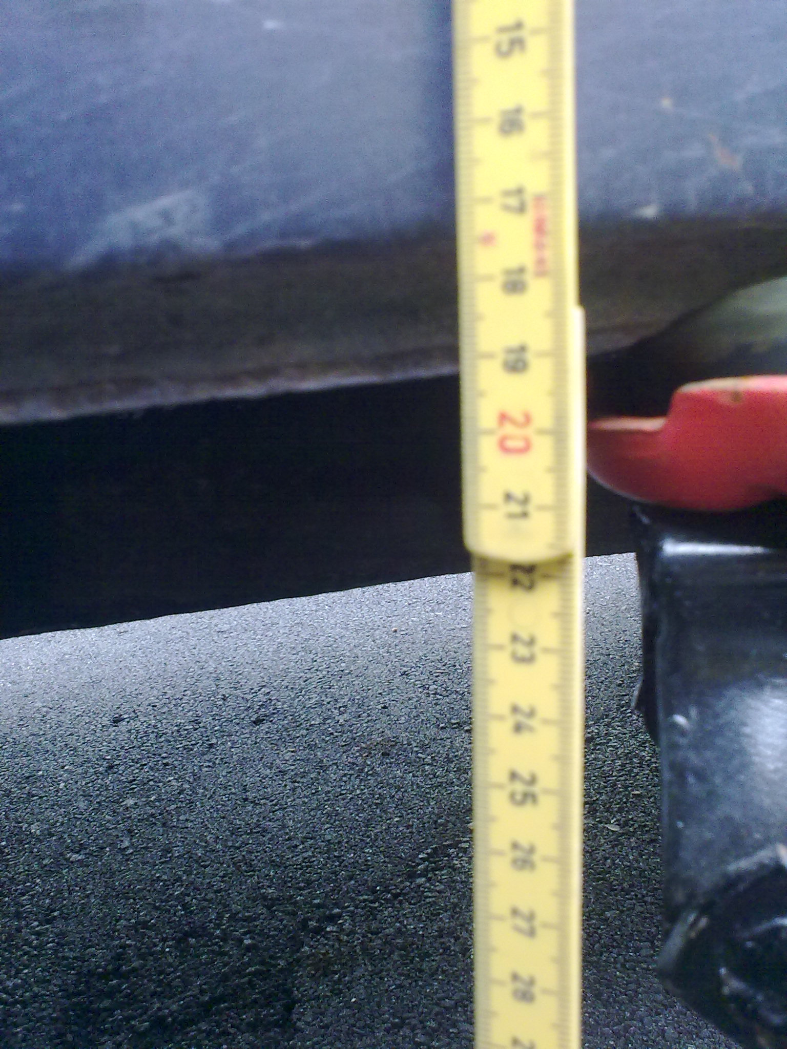

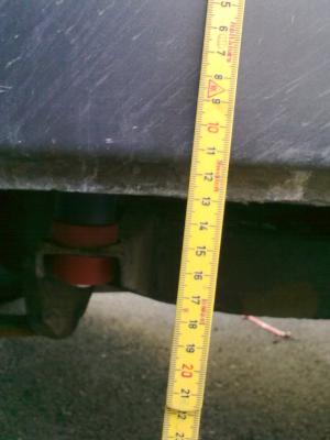

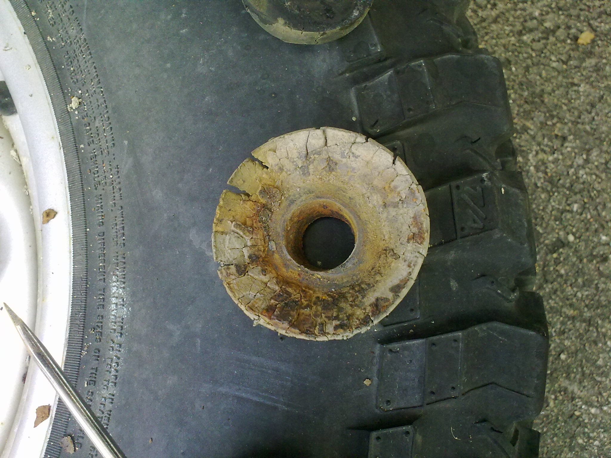

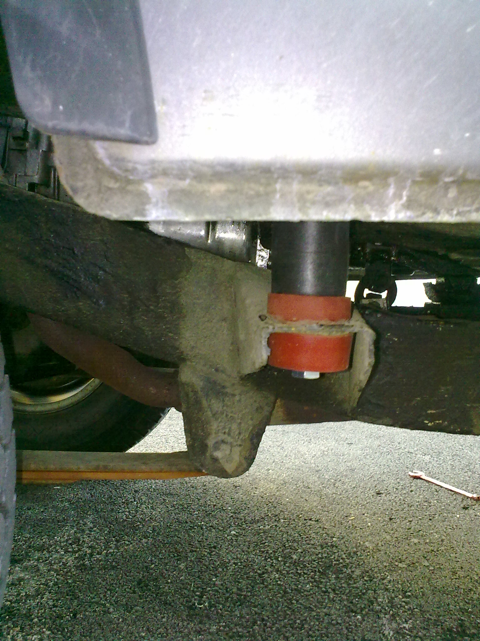

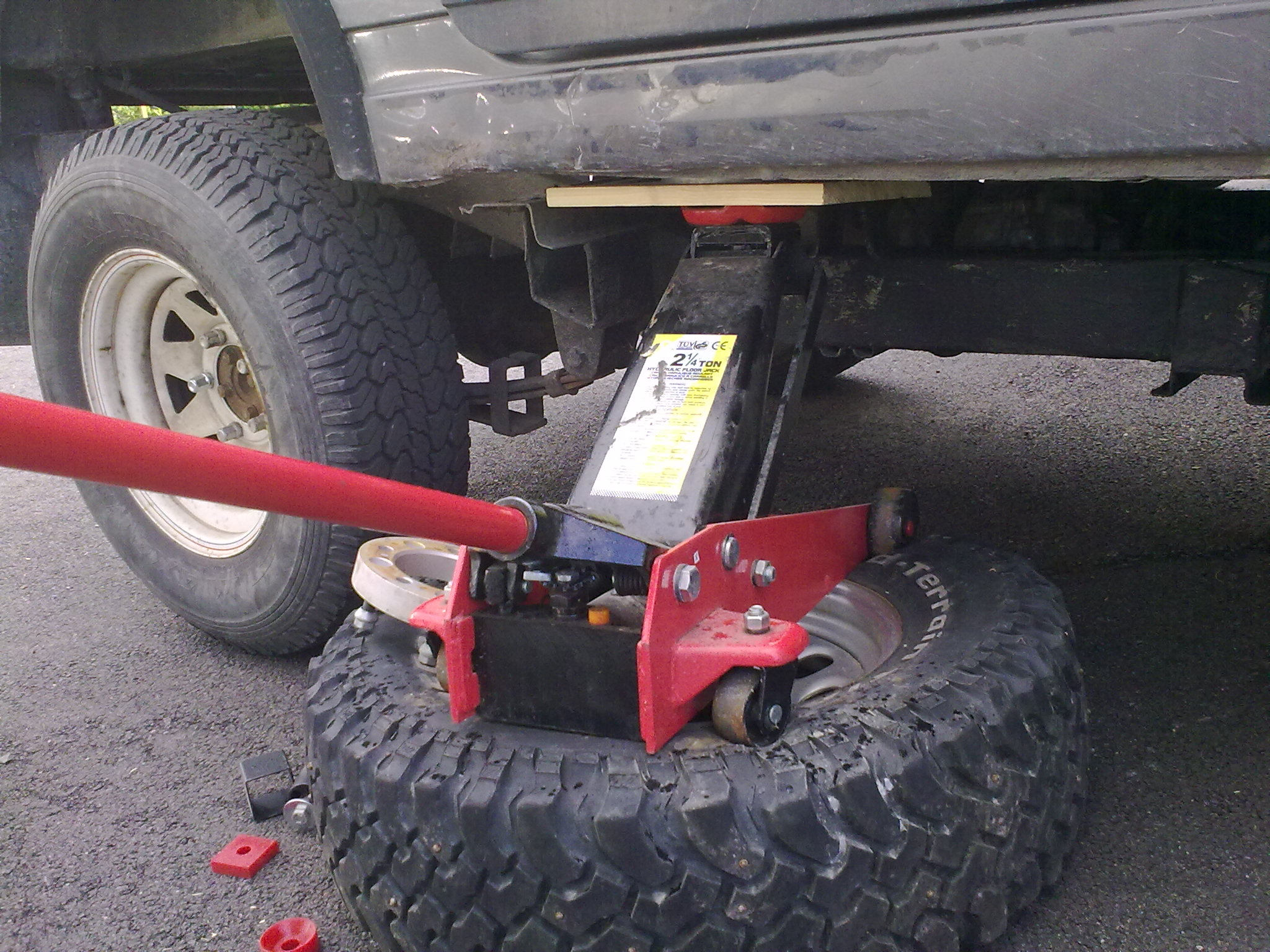

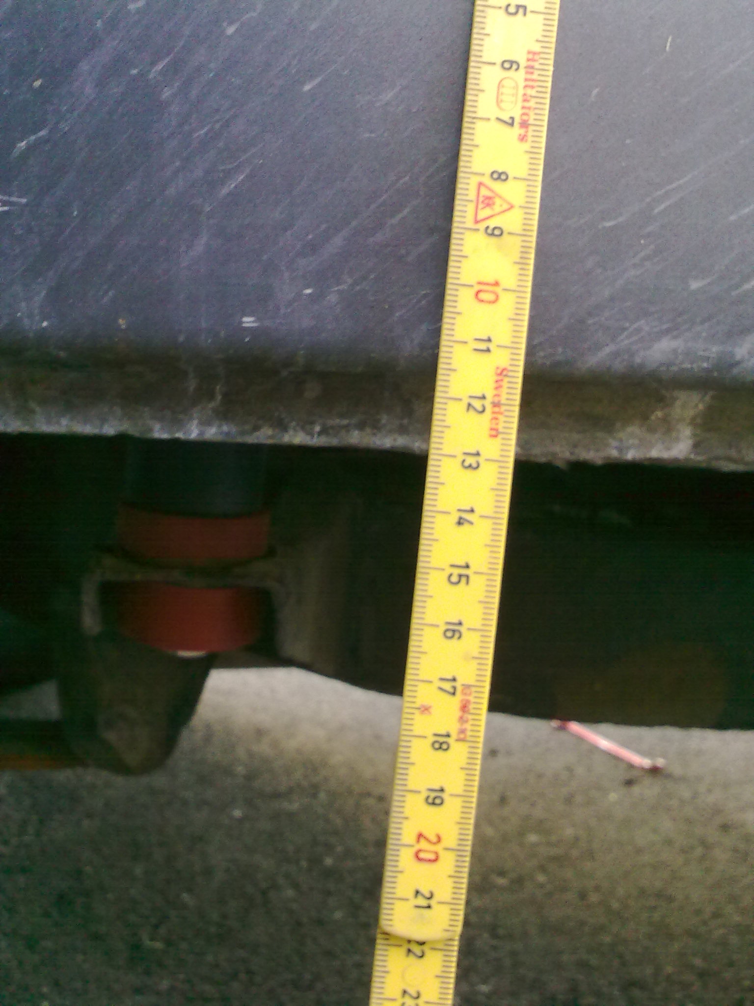

Siden jeg var i farta monterte jeg bodylift på bilen med en gang og byttet ut all den gamle sprukne gummien med røde fine klosser som ikke tørker og råtner opp på samme måte.
Ble litt høyere.
Neste nå er servostyring.

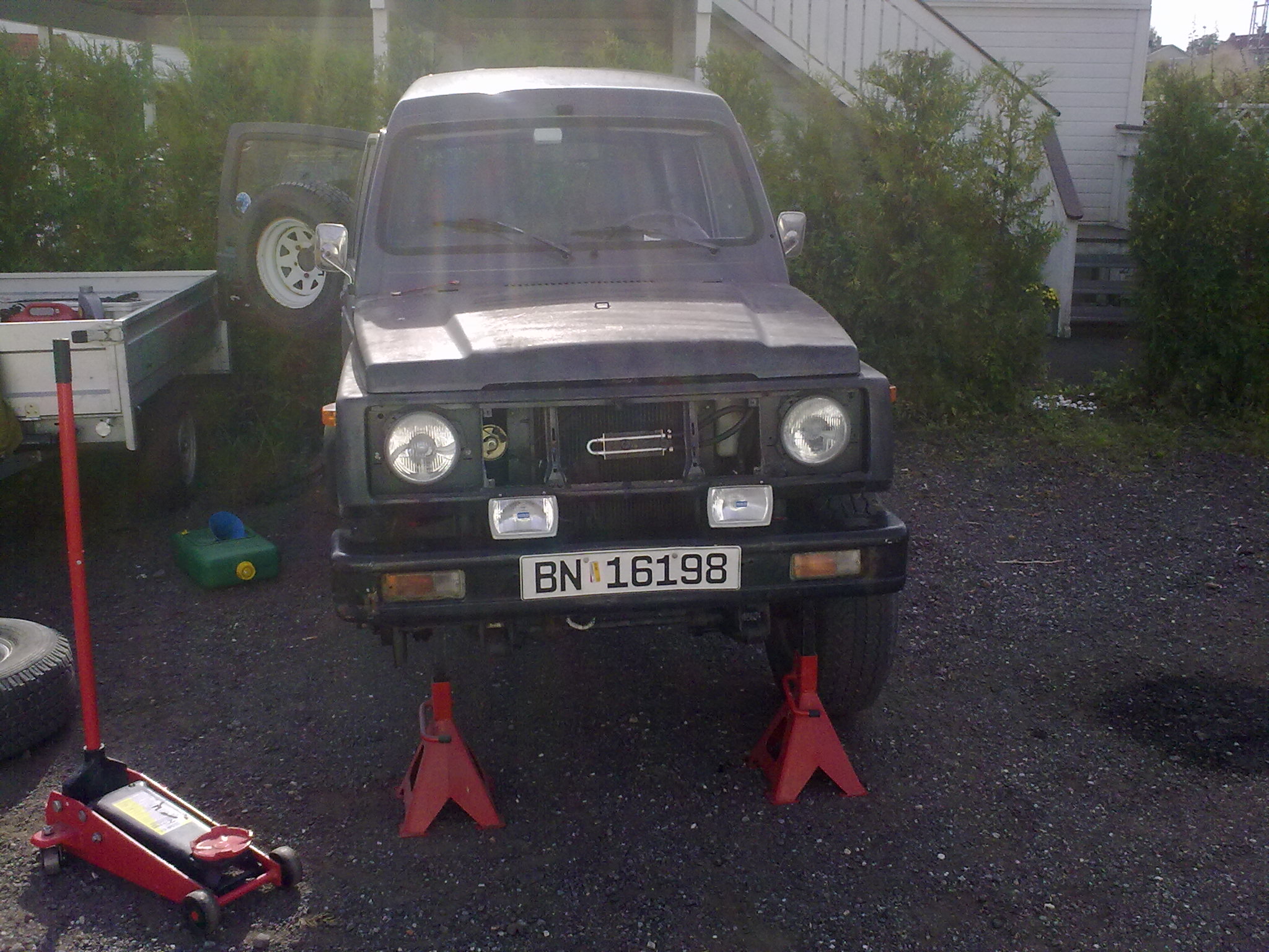

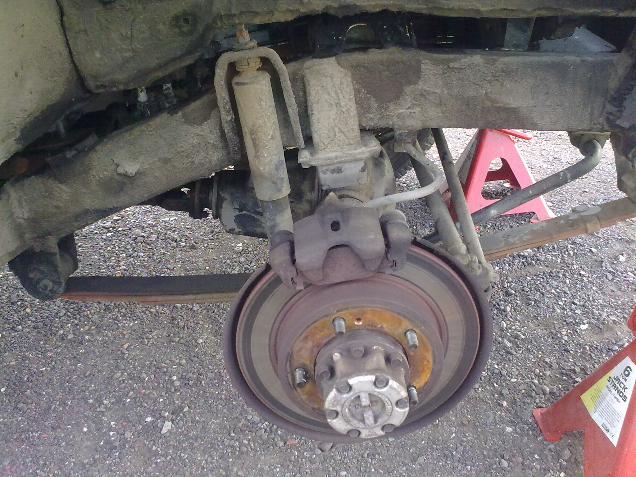

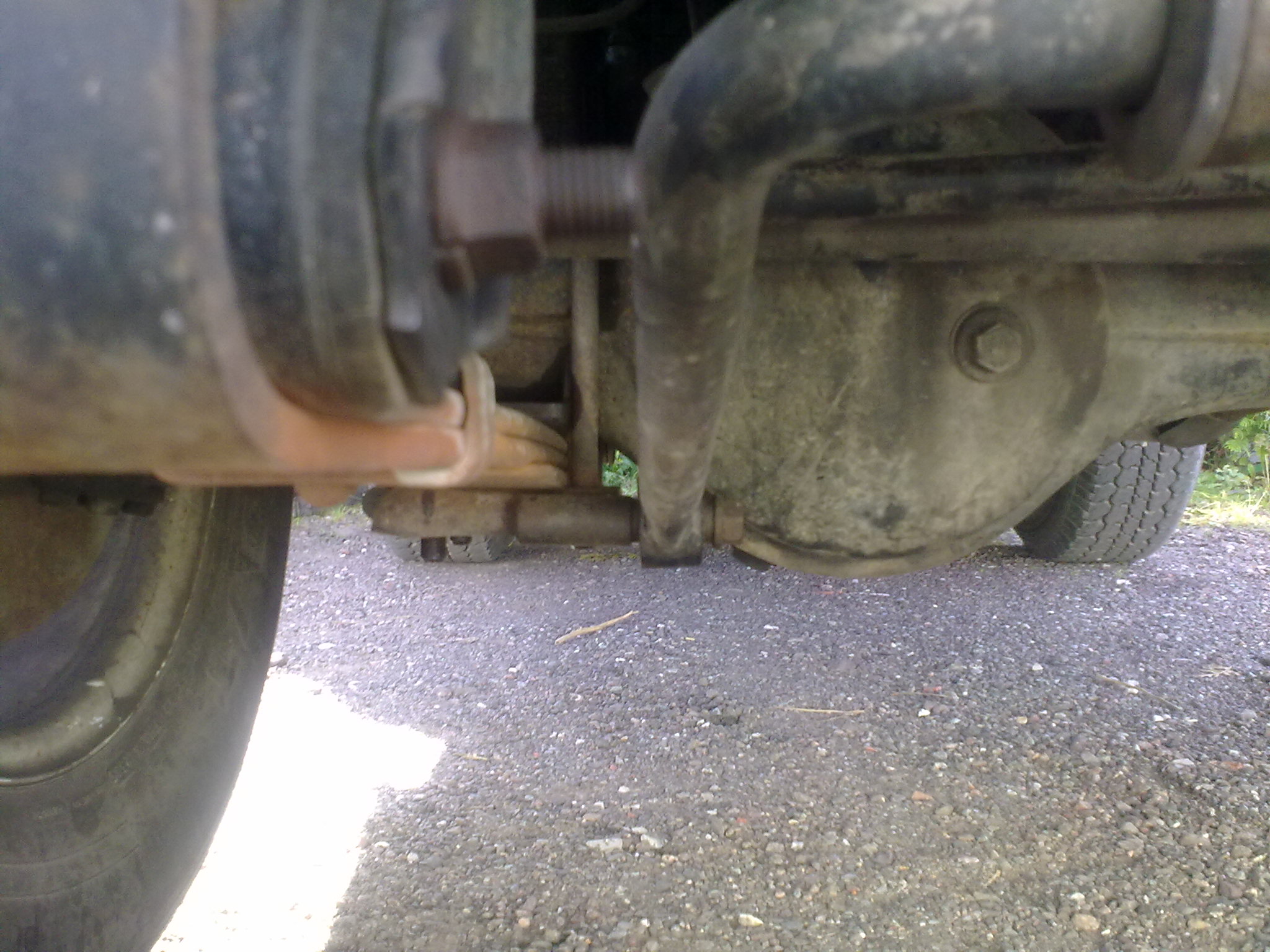

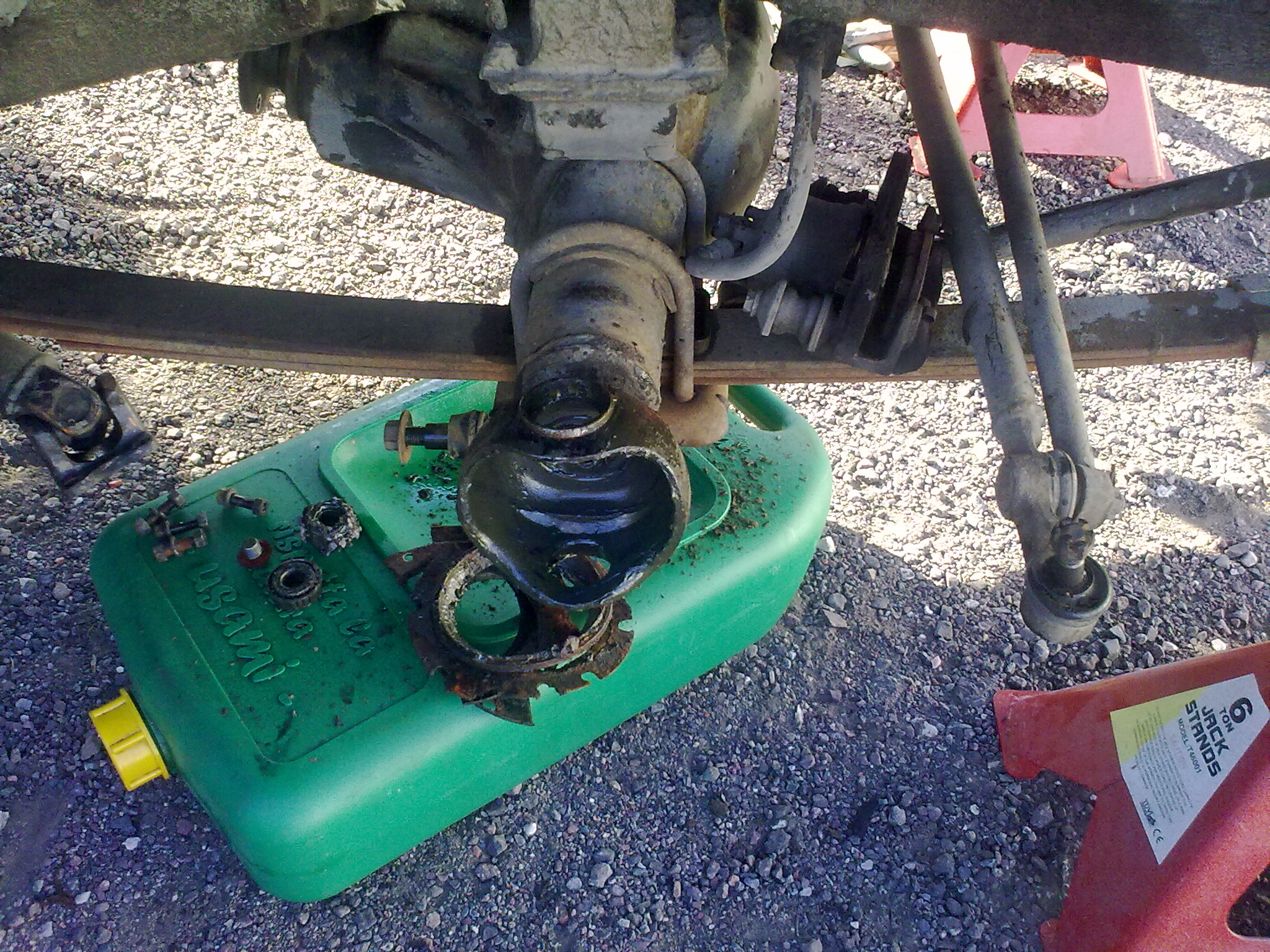

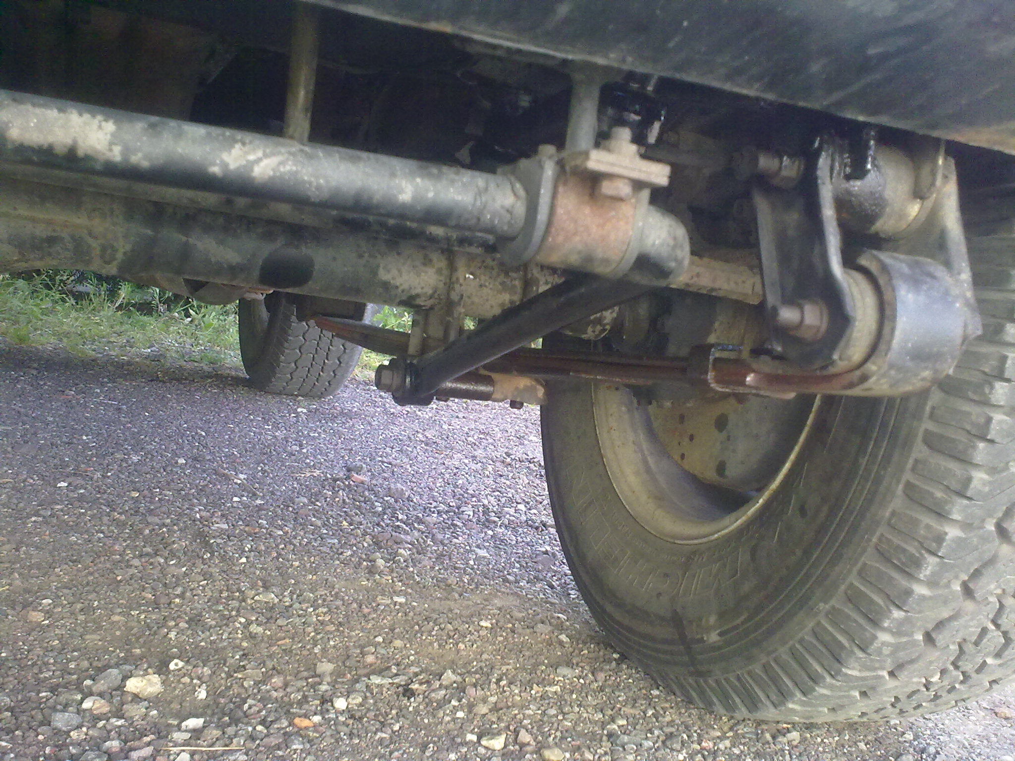

Siden det gikk så greit å få på plass servostyringa fikk jeg blod på tann og satte i gang med neste prosjekt. Greit og greit, det lakk litt fra servoen da men det manglet en kobberpakning så da var det bare å kjøpe noen nye av det. Sjekk den coole lille kjøleren til servoen som sitter midt i front på radiatoren.
Skal bytte til samuraiaksling foran, den er ca 80 mm bredere enn den originale så setter jeg på ARB og overhaler akslingen med alle lager og pakninger nye.
Stygt å si at det er særlig mye løft igjen i dissse fjærene sådet blir hevefjærer, får bare håpe at Svein ikke har banket livet av løftet i dem
Satte bilen opp på to bukker og begynner foran, har en tendens til at jeg alltid ender opp med å skru utendørs. Garasjen er så full av all verdens bildeler atbilen får ikke plass.

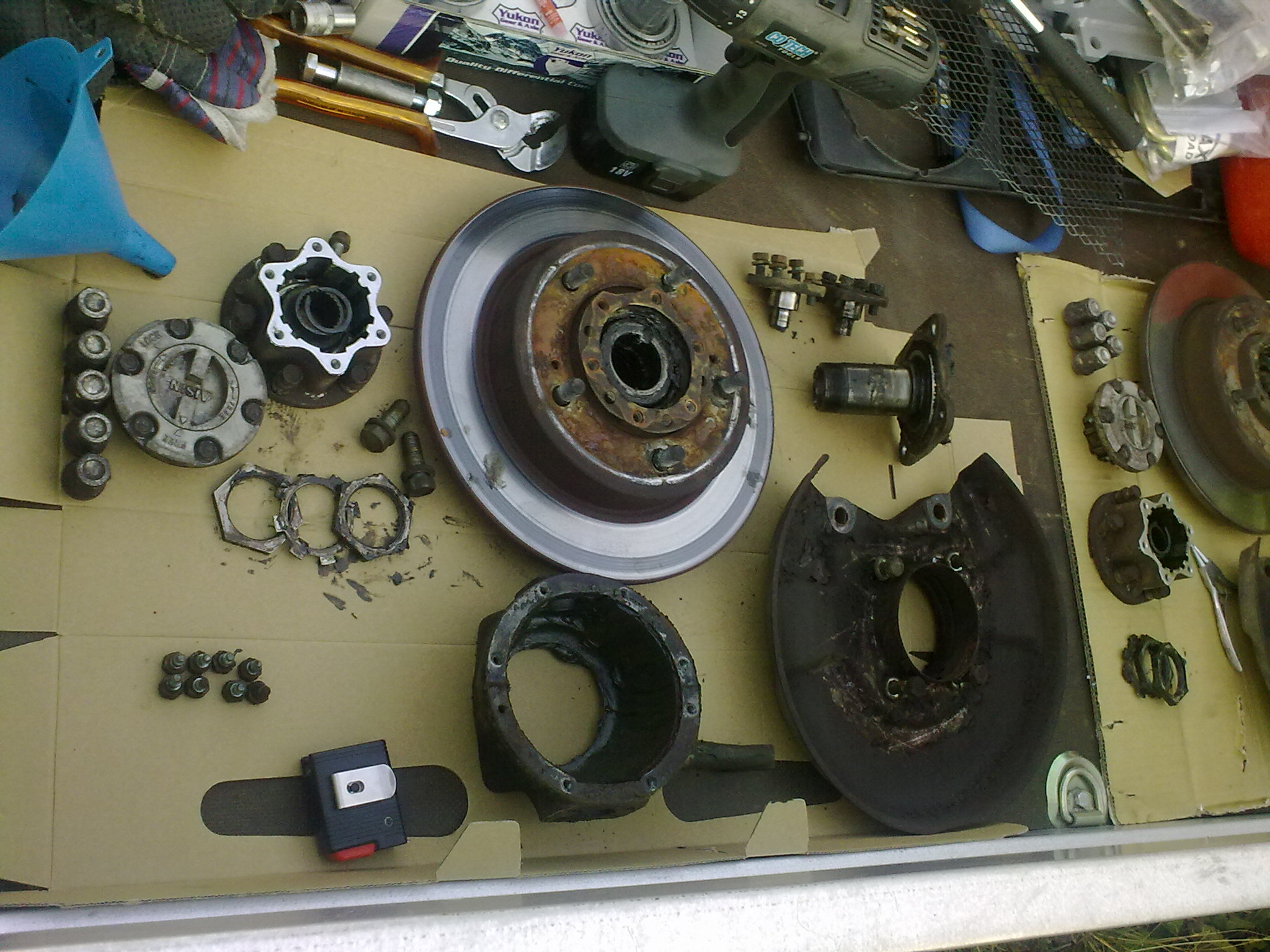

Da er det bare å begynne åplukke ned. Noe av delene fra knokkelhuset og frihjulsnavet skal brukes opp igjen ellers kunne jeg bare tatt hele akslingen i ett stykke.

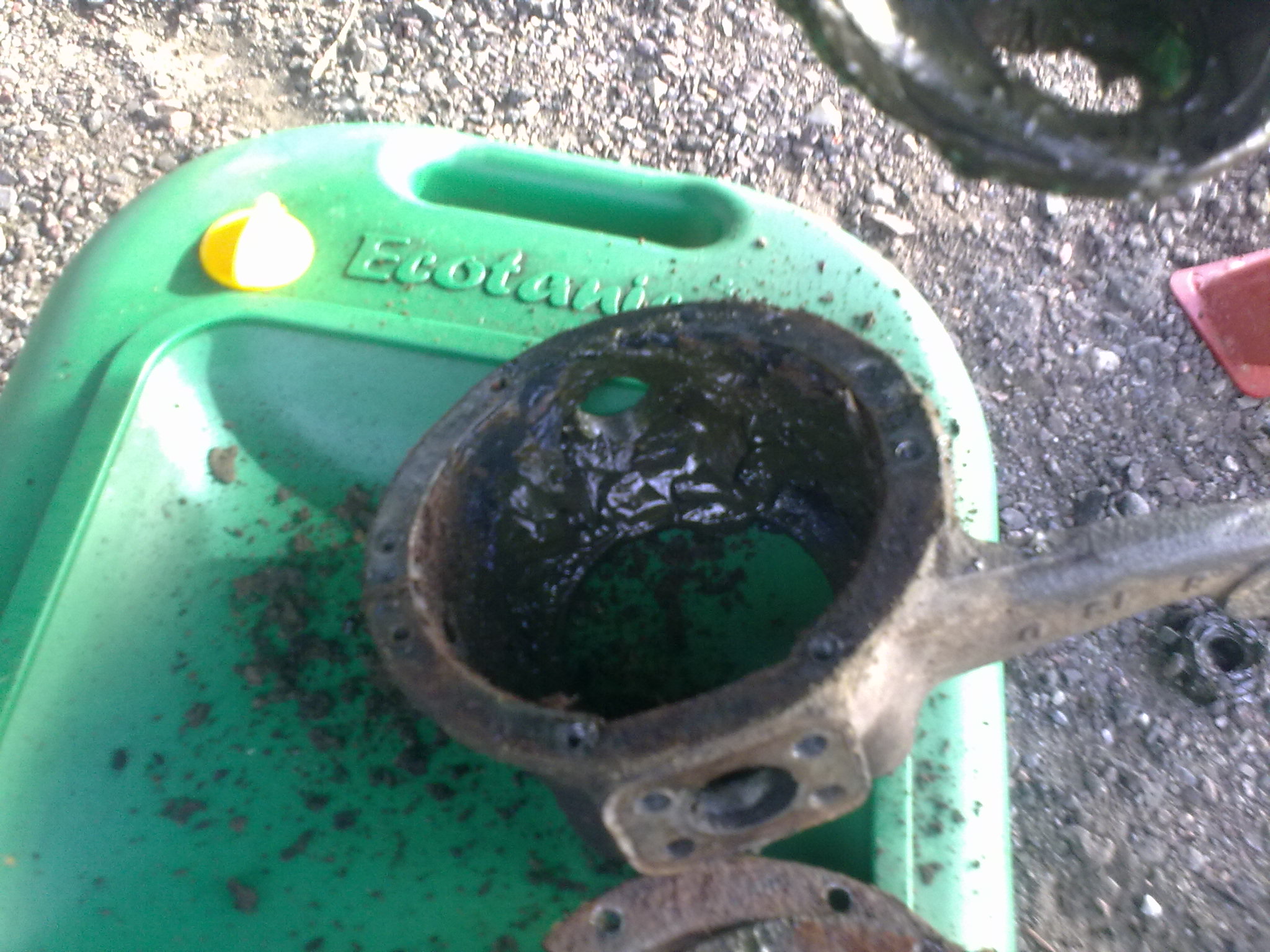

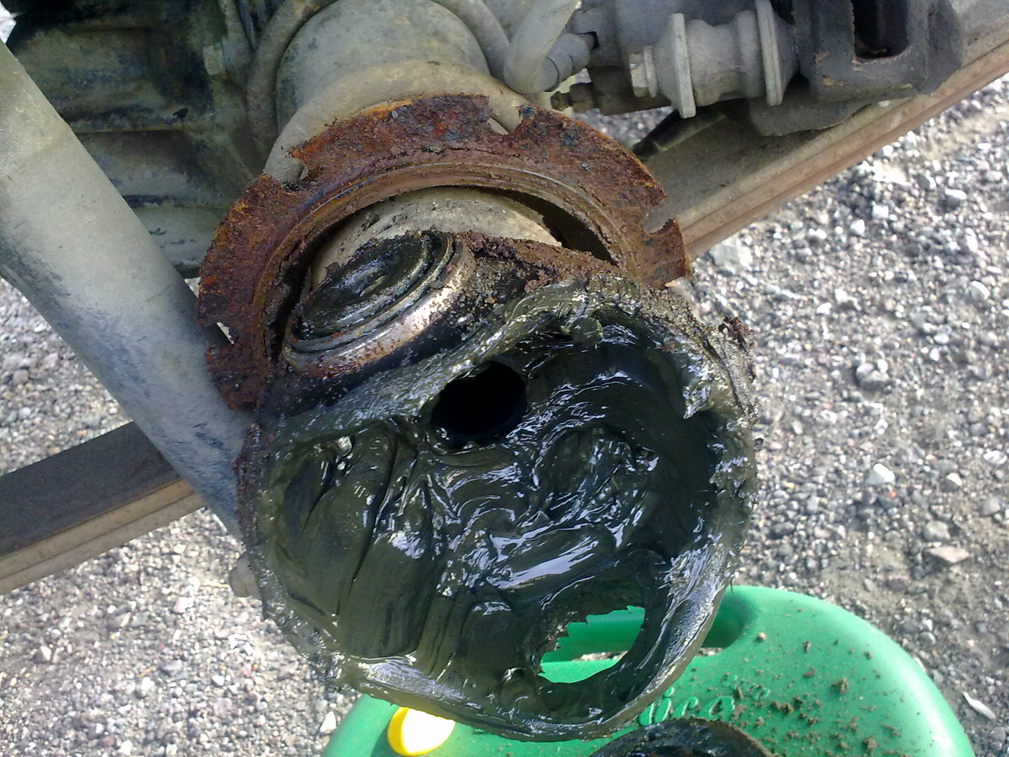

Å demontere knokkelhuset er noe klin med fett og guffe. Bruk engangshansker da sparer en seg mye skuring av fingre for å bli rein igjen, ikke er det bra å ha olje på huden heller om en gjør det ofte. Oljen trekker inn gjennom huden og en kan få all verdens plager av det. Pest, ebola, impotens og amerikansk bil for å nevne noe.

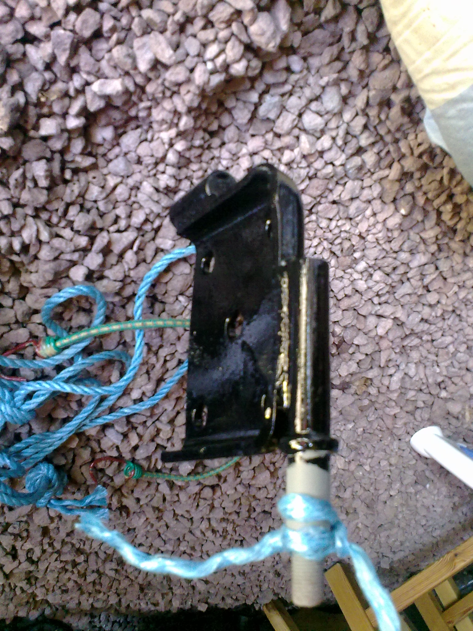

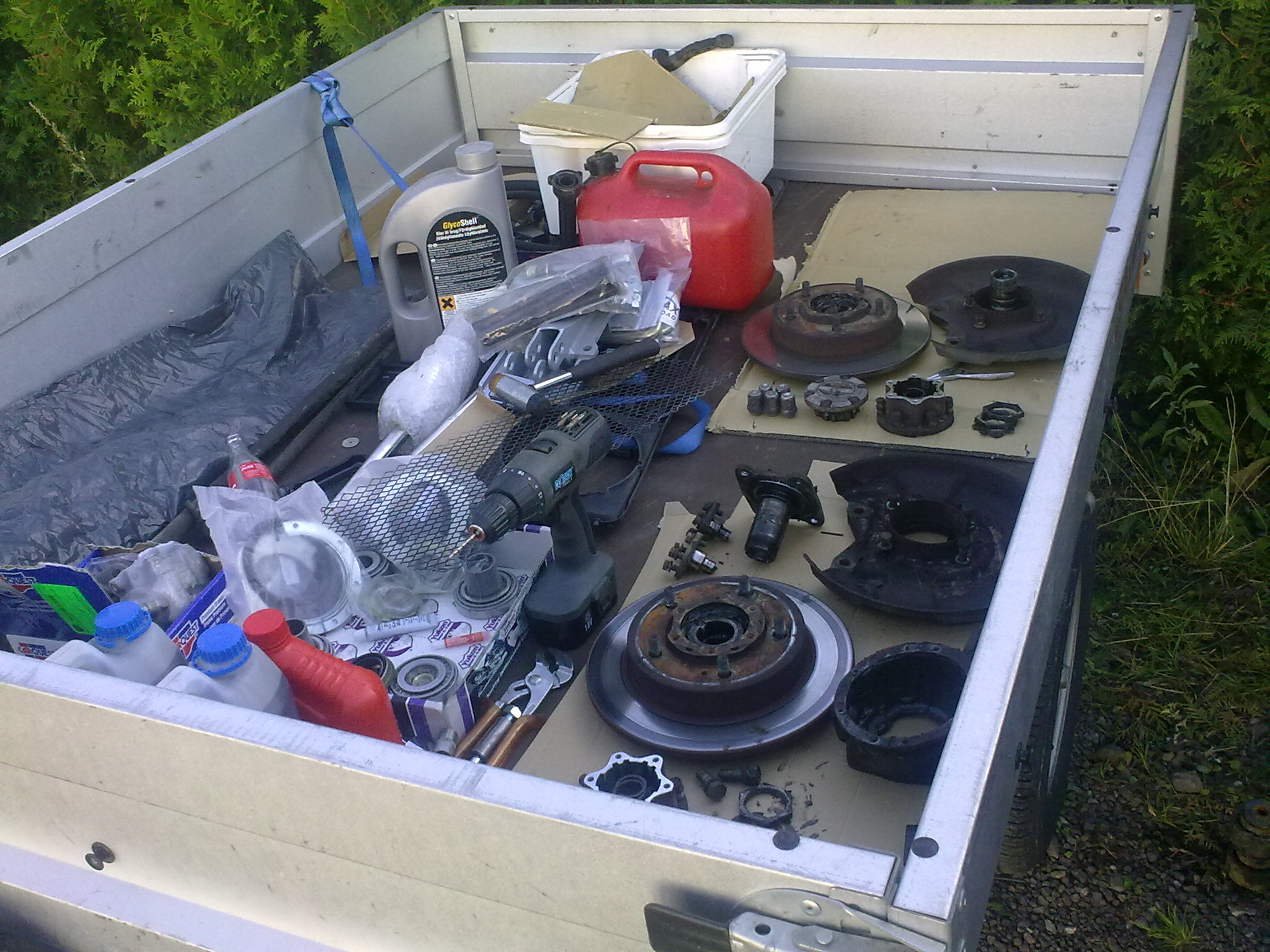

Siden jeg jobber ute så bruker jeg tilhengeren som lager og arbeidsbord slik at jeg får lagt opp delene skikkelig uten å rote vekk skruer og diverse smådeler.

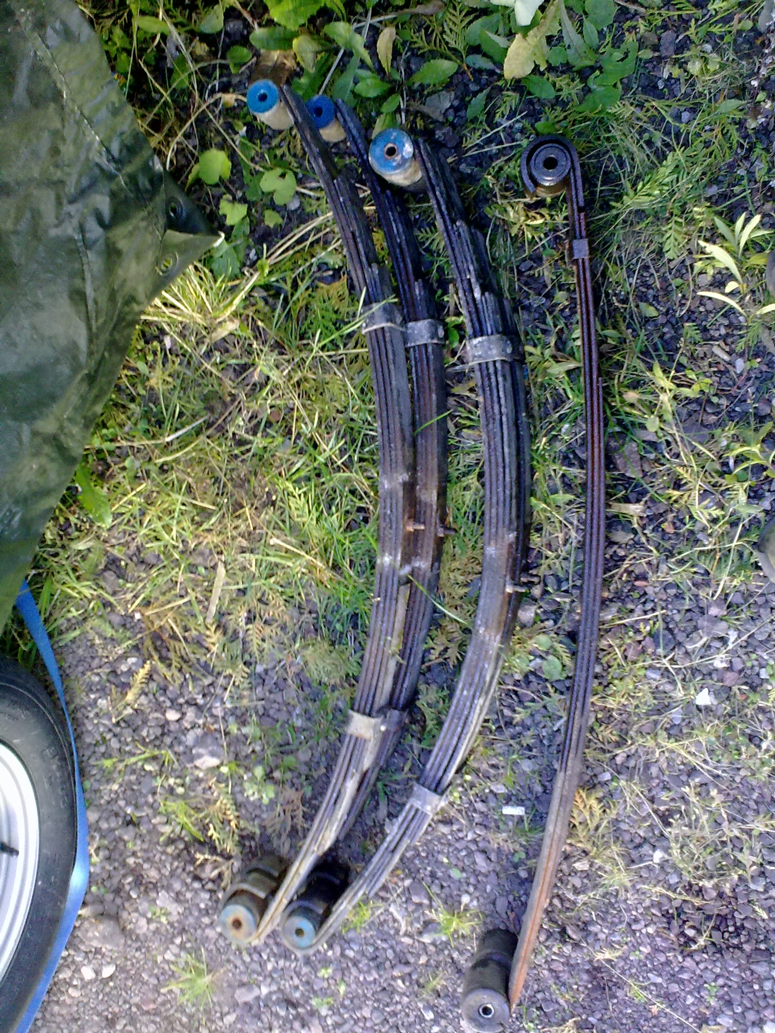

Ikke like mye spenn i de gamle fjærene nei.
Den gamle frontfjæra lengst til høyre og de nye fremfjærene i midten.

har fått 50mm fjørene heim eg også Gunnar men blir lenge før bilen kjem på veien med dei.. syns dei ser litt voldsomme ut bak med doble lastfjører, men føles mjuke egentlig når eg hopper på dei smile.gif Skal bli artig å få høre dine erfaringer med de når dei kjem på bilen din.
edit: aha... såg no at du hadde oppbanka originaler. Har pressa opp OME sjøl etpar gonger med godt resultat...

Ja, det er egentlig ikke Trailmasterfjærer på det bildet men Calmini sine 3" hevefjærer med fire fjærblad. De virker litt mykere enn Trailmaster sine. Jeg skal se hvordan de oppfører seg og så har jeg Trailmaster 50 mm fjærene liggende så lenge.
Egentlig er jeg litt fristet til å bytte over til litt lengre fjærer, dvs Jeep-fjærer. Sjakkel reverse med Jeep-fjærer kan kanskje være en god løsning. Får se.
Det blir for radikal ombygging for meg å gå over til spiralfjærer så jeg skal teste ut litt med hvilke fjærer som jeg liker best. Hva som gir best resultat på en bil som skal gå som daily driver pluss å kunne kjøre offroad med. Mulig jeg vil ofre stabstaget og heller stabilisere bilen med mer solide sjakler, panhardstag og skikkelige dempere. Trailmasterdemperne jeg bruker på denne har faktisk listepris på tusen kroner pr stk. Det synes jeg er ille men en styredemper koster jo nesten det samme og det er ikke særlig forskjell egentlig. Støtdemperne er litt anderledes siden de virker forskjellig ut og inn mens styredemperen virker likt ut og inn. Men prismessig burde det ikke bli all verdens forskjell.
