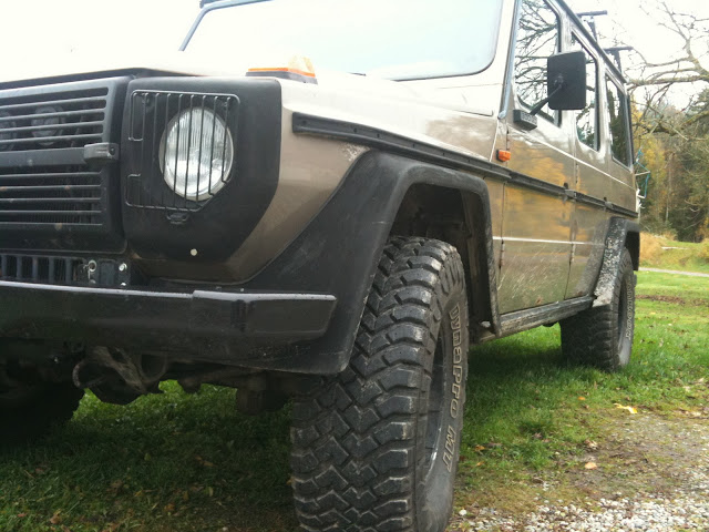

Etter å ha vært ute en tur i vår über E-klasse, vandret jeg forbi G'en som står kald og nedfrosset etter flere uker uten bruk. sviiiisjjjjj... hva faen tenkte jeg og kikket på høyre framhjul. Det lakk jammen meg rundt der hvor ventilen kommer ut. Det ser ut som det er et gummiparti der under en beskyttelses-bit av metall, og det er vel muligens morkent eller noe. Jeg har tenkt at dekkene er modne for utskiftninger, men siden felgene er så kule, har jeg latt det stå på. I kveld tok jeg av hjulet og fant frem mine 4 BBS 15 tommer 265/70-15 vinterhjul (samme dim som dekkene som står på) og byttet høyre framhjul. Dekket der var omtrent flatt. Prøvde å heise opp bilen og bruke elektrisk pumpe fra e-klassen til å pumpe det opp, men som vanlig er sånne elektriske pumpesaker bare dritt. Men jeg skal nok få luft i den. Har fotpumpe jeg kan bruke litt og ta en tur nedi gata hvor den lokale bensinstasjonen er.
Men, nå trenger jeg nye hjul. Er veldig usikker på om jeg går for ny gummi (265/70-15) på de eksisterende borbet-felgene mine, eller om jeg skal tråle rundt på nettet etter noen 16 tommer med 33" hjul. VTP selger et sett, og det er veldig fristende. For jeg får vel ikke 33 tommer på mine 15 tommer felger? Jeg var hos VTP i sommer, og da hørtes det ut som de kunne få ordnet det til 7-8K. På den andre siden synes jeg bilen mister mesteparten av den kule looken med litt for store hjul. Da må liksom heving til for at man skal få distanse mellom dekk og skjermutbyggere. Ting bør helst se riktig ut, noe det sikkert gjør med 33 tommer og hevefjærer. Men da får jeg vel ikke bilen inn garasjen på kjøpesentere, noe som er litt kjekt. Men hva med 32 tommer? Bra kompromiss? Jeg er uansett ganske lei av 3100 rpm i 80 nå....
Så, grubling på gang her. Får se om jeg får disse BBS felgene på bilen, men det ser ikke spesielt kult ut med skjermutbyggere og disse felgene. De bringer skam over bilen. Det er som å barbere baken på en rottweiler og montere lampeskjerm over hodet. Så noe må gjøres smile.gif Noen ganger er den en liten harry i meg som sier at 35 tommer og heving gjør susen, men da bør jeg være mann nok til å gå med trønderbart også, og så mandig er jeg ikke : P

Posted 19 December 2010 - 19:18
QUOTE(maelling @ 19 Dec 2010, 16:30) <{POST_SNAPBACK}>

Posted 20 December 2010 - 00:06
Skal innrømme det ser litt kult ut : ) kanskje jeg får prøve det ut likevel : ) Komme vel kanskje inn på kjøpesenterne med 33 tom ? Hadde uansett virkelig gjort seg å få ned turtallet. Jeg får se etter hjul til salgs fremover, eventuelt se om jeg får handle hos VTP : ) Hvor er billigst å handle 33" gummi som glir på felgene mine? VTP sitt tilbud virket i allefall greit nok smile.gif Jeg får ha de andre vinterhjulene i bakhånd, i tilfelle jeg blir stoppet og de mener det er litt for stor dim på en G ? Kanskje politiet ikke bryr seg. Det er vel bare stress å prøve å få noe sånt godkjent : )

Posted 20 December 2010 - 16:43
Jeg har nå fått på 15" BBS med 265/70-15 Bridgestone M+S dekk som er seipa, og som er langt nyere enn de andre jeg hadde på, men likevel gamle. De har holdt seg godt, siden de har vært lagret i posene sine innendørs. Det var forskjell! Før hadde jeg latterlige spinninger med 2WD inne, men nå har jeg skikkelig grep, og det ble også mye bedre comfort. De var mye bedre på glatt/hardt snøføre og når jeg tok noen orginale ruter og lagde meg noen nye veier over jorder/terreng i snøhaugene litt rundt her smile.gif Felgene er kjiipe, men som de sitter de dekkene her smile.gif Ellers er en annen fordel at dekkene ikke stikker like mye ut, så jeg slipper å spyle ned hele siden av bilen til enhver tid om det er vått. Ellers ble drevingen litt bedre, siden de andre dekkene var slitt og disse virker ut til å ha bedre rulleomkrets. Tror et var noen km/h forskjell. Men jeg kjører uansett ikke G'en så mye for tiden, siden jeg ikke vil utsette den for veisalt smile.gif
Men, får se om bilen får ny gummi på 15" borbet i julegave. Blir vel 32/33 eller noe sånt smile.gif
