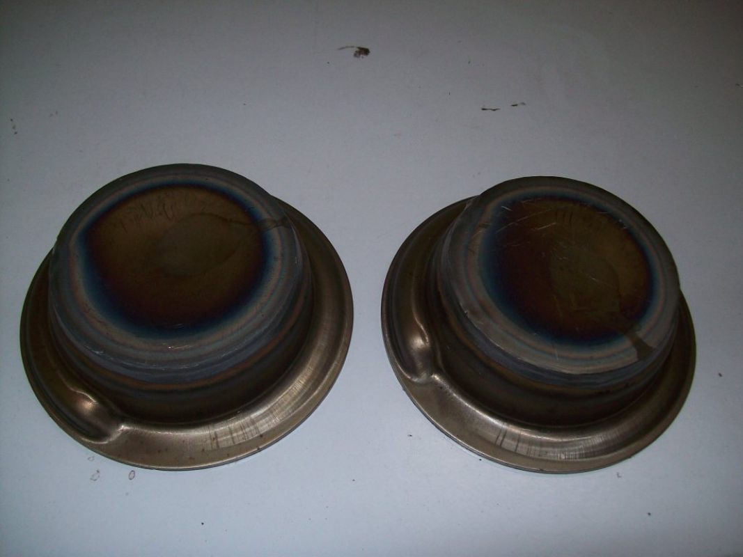

Takker! Jeg skal si dette blir bedre enn mitt hjemmesnekrede, selv om det nok ville duget til slutt. Men dette er en Gwagen tross alt, og da bør det være ordentlige deler.
Nå ser man konturene av noe som holder på å bli sexy, selv om bildet ikke er så godt. Har litt nerver/angst for sveisen ennå, selv om jeg har flikket litt på det siden sist. Kan være jeg sliper ned på nytt og kliner til hardere på varmen og særlig trådmatingen, som har vært litt lite mens jeg har holdt på. Har brukt 21.5 volt og 6.5 meter i minuttet, hvor sistnevnte og kanskje førstnevnte nok burde vært mer på 3mm, selv om jeg hadde 130-150 amp mens jeg holdt på. Det er særlig i en kontekst hvor jeg kanskje burde hatt mer mellomrom mellom platene. Kanskje jeg sliper ned og kjører på med 22+ volt og en halvmeter mer tråd i minuttet eller mer og gjør det mye mer konsistent. Jeg gikk ganske langsomt frem, men sitter og tenker det er for kaldt, selv om en annen side av meg fram til nå har sagt at det er bra og har lakket alt opp. Har gått fra 60/40 - vurdering bra nok sveis/Ikke bra nok sveis, men nå er det motsatt. Det aller værste som kan skje er om hele festet ryker pga at det ikke har penetrert nok. Kan være jeg slår til som faen med sveiseapparatet etter at jeg har holdt på litt på andre siden og virkelig har fått horn i pannen, hvor jeg nå skal starte med å ta av stag, bytte foringer og slipe vekk gammelt fjærfeste. Nytter ikke med fjærfeste som ser pent ut om man ikke får sjelefred når man er ute og kjører.
